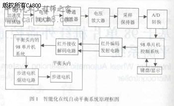

试验研制的智能化在线自动平衡系统的原理如图1所示。
   系统首先由安装在砂轮头架上的压电式加速度传感器检测砂轮不平衡引起的振动量,压电效应产生的电荷形成微弱的电动势,再由电荷放大器将微弱的电动势转变成较强的电压信号,通过带通滤波器进行检波,分离出由砂轮不平衡量引起的振动信号,滤掉干扰信号,接着进行电压放大,使其与A/D转换器输入电压相匹配,然后进入采样保持器,通过A/D转换,将模拟量变成数字量送入98单片机控制系统。单片机控制系统可以进行数据处理,计算并显示振动幅峰值,然后可以进行在自动平衡方式下按照控制策略发出控制信号进行自动平衡,或者在手动平衡方式下通过键盘发出控制指令进行平衡。
   为了完成平衡操作,需要将控制信号传至平衡头对执行步进电机进行控制,对平衡块位置进行相应的调整。对高速旋转的平衡装置,控制信号的传输是一个关键问题。目前广泛采用的是集流环方式,其主要缺点是使用过程中的无功磨损。因为砂轮的实际平衡时间很短,在不进行平衡操作时,集流环仍在磨损。为了克服这个缺点,本系统采用了红外遥控的方法。为克服红外信号发射有方向性且只能覆盖一定区域的缺点,试验将红外发射和接收管都装于主轴的轴心线上。这样可以接收到较强的信号,同时可有效地防止其他信号的干扰,提高系统的可靠性。
   红外遥控传输的信号是串行方式,为了把98单片机发出的控制指令由并行变为串行方式,本系统中控制信号的传输与接收采用了98单片机之间的串行通信方式。地面控制系统中的单片机(主机)通过串行口发出控制信号,驱动红外发光二极管,将数字信息变成串行红外脉冲信号发射出去,红外检波放大器将红外信号还原为数字信号,送至平衡头中单片机(从机)的串行口输入端,经解码处理还原成控制指令,作出相应的控制。从机一方面接收和解码串行控制信号,另一方面以软件实现环形分配器的方法,给步进电机提供控制信号,驱动其正常工作。
   为提供平衡头中控制系统的电源,在平衡头中安装了一台微型交流发电机,输出的交流电压通过整流、检波、稳压得到稳定的电源,与红外遥控系统一起完全避免了使用集流环带来的缺陷。

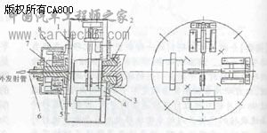

  1-外壳;2-锁紧螺母,用来固定砂轮;3-连接法兰盘;4-底座,用螺钉固定在连接法兰盘上,步进电机和精密丝杠也装在底座上;5-发电机的永磁定子,位置固定不动;6-红外接收管,装在轴线处接收红外信号,并提供给接收机以控制步进电机的动作;7-接收器电路板;8-发电机的转子线圈
图2 平衡头结构
平衡头结构采用的是十字滑块式,其结构组成如图2所示。
   其工作过程:砂轮转动时,发电机转子线圈同轴转动,由于定子磁场固定,线圈切割磁力线产生交变电流,通过整流、滤波、稳压变成直流电源,提供给平衡头内的控制电路和步进电机使用。此时,平衡头内部的单片机系统上电复位,开始检测有无红外控制信号。当主机发出控制信号时,通过红外遥控使从机从串行口接收到控制信号,从机运行控制程序输出控制两个步进电机动作的控制信号,驱动丝杠转动使和平衡块连在一起的螺母移动,从而实现对砂轮不平衡量的自动补偿。

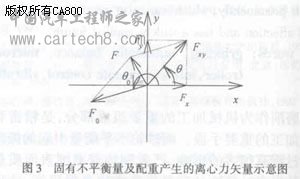

   平衡装置的配重是两个在垂直交错的精密丝杠上移动的螺母,平衡操作通过两个步进电机带动精密丝杠转动,使两个螺母沿径向直线移动,产生的离心力合成矢量与砂轮固有不平衡量产生的离心力矢量大小相等、方向相反,从而实现砂轮平衡,如图3所示。
   图中,Fxy是两个配重螺母形成的离心力Fx和Fy的合成矢量,F0是不平衡量形成的离心力矢量,F是Fxy和F0形成的合成矢量。
   根据上式的右端,只有x、y是变化的,其他参数均固定不变,因此不平衡离心力F只是x和y的函数;而砂轮架振幅A与不平衡离心力F成比例,所以得到
A=f(x,y)
因此控制问题归结为
   其中,d为沿坐标轴正向的最大移动距离;这是一个以平衡块在垂直轴上移动位移x,y为变量,不平衡振幅为目标函数的最优控制问题。
