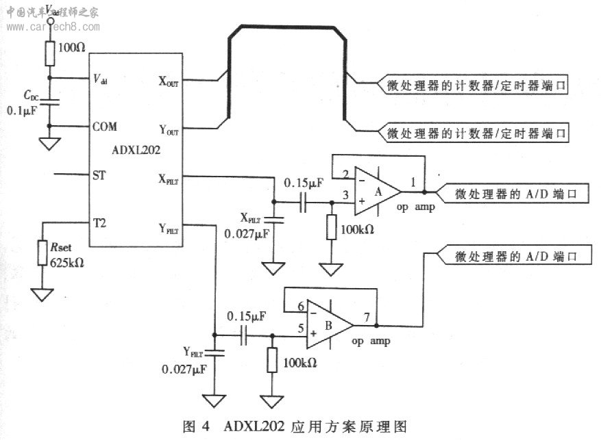

  汽车防盗中,车体倾斜角度的测量要求其信号的噪声必须很小,这就要限制信号带宽。而对于振动的测量,则需要10~200Hz的较宽信号范围。首先,将 X FILY、YFILT引脚的滤波电容CX、CY设定为0.027μF,这样输出的数字、模拟信号的带宽全都限制在200Hz以下,再将ADXl202输出的带宽为200Hz的数字和模拟信号分别经过低通滤波和高通滤波,就可以获得倾斜、振动监测所需带宽的信号。将ADXL202同时作为振动测量和倾角测量传感器的方案原理图。

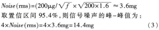

  倾斜角度测量值通过XOUT、YOUT端口输出的数字信号得到。由于经XFILT、YFILT端口的电容低通滤波,信号带宽为200Hz.则根据ADXl202的噪声计算公式为:
  其中,Noise为噪声的几何平均值,BW为信号带宽,f(Hz)为频率。则其噪声平均水平为:

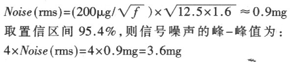

  如果ADXl202的敏感轴从水平位置变化了5°,就相当于ADXL202输出的数字信号改变约87mg,这样14.4mg的噪声水平就显得过高了。因为期望的噪声水平最多不能超过信号的十分之一,即8.7mg。将XOUT、YOUT端口输出的200Hz数字信号进行16次采样,并将采得的信号取平均值, 就可以实现数字低通滤波,将信号的带宽降为12.5Hz。此时的噪声水平为:
  这种噪声水平完全可以满足系统要求。

  监测汽车微小振动所需信号由XFILT、YFILT端口获得。虽然在XFILT、YFITL端口输出的模拟信号已经过200Hz低通滤波,但仍需将信号再经10Hz高通滤波,才能达到振动监测所需的10~200Hz带宽要求。另外,从XFILT、YFILT端口输出的模拟信号负载能力很弱,可以将带通滤波后的信号送入电压跟随器,以提高其负载能力,然后,将信号送人微处理器内部的A/D端口进行模,数转换。根据采样定理 (NyquistCriteria),徽处理器采样频率定为400Hz,即每2.5ms采样一次。
