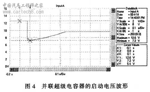

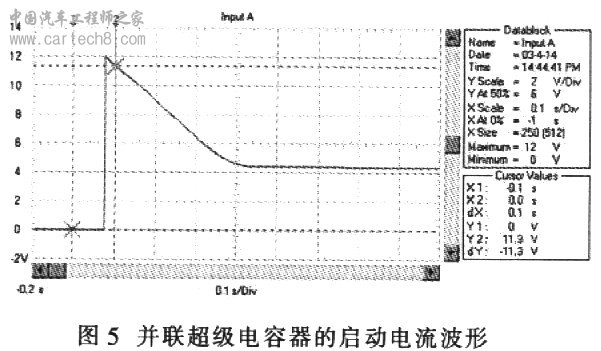

  超级电容器与蓄电池并联时,汽车启动过程的电压波形如图4所示,电流波形如图5所示。与图1和图2相比,启动瞬间电压跌落由只采用蓄电池时的3.2V提升到7.2V;启动电流从560 A提高到l200 A;启动瞬时的电源输出功率从2 kW上升到8.7kW;启动过程的平稳电压由7 V提高到9 .4 V;启动过程的平稳电流由280 A提高到440 A;启动过程的电源平稳输出功率从2.44 kW提高到4.12 kW。

  超级电容器与蓄电池并联时,由于超级电容器的等效串联电阻(ESR)远低于蓄电池的内阻,因此,在启动瞬间,1 200 A启动电流中的800 A电流由超级电容器提供,蓄电池仅提供400 A的电流,明显低于仅采用蓄电池的56 0 A,有效降低了蓄电池极板的极化,阻止了蓄电池内阻的上升,使启动过程的平稳电压得到提高。最为重要的是蓄电池极板极化的减轻不仅有利于延长蓄电池的使用寿命,而且也可以消除频繁启动对蓄电池寿命的影响。
