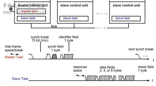

一个13位的同步间隔字段(Synch Break Field)、一个由主任务产生的同步字段(Synch Field),以及一个辨识字段(Identifier Field)。其中每一个字节字段都以串行位元组方式发送,起始位的第一位为“0”,而终止位为“1”。由主任务执行的信号标头会依整个LIN丛集的进度表决定每个信号的传输时间,以确保数据传输的确定性及避 免网络超载的危险。在LIN网络中只有主节点采用晶体振荡器来为系统提供精确的基本时钟,此时钟会嵌入上述的同步字段中,让从任务能与主节点时序同步。LIN信号的响应部分包含一个数据域位(Data Filed),长度为2 / 4 / 8个字节,和一个长度为一个字节的验证字段(Checksum Field)。
图二 LIN信号结构示意图

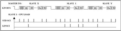

  LINSCI也可以实现更高的精度。LIN总线的波特率(Baud Rate)预定标器(Prescaler)一般为8位整型值,分辨率有限,使得很难达成标准SCI位时间取样原则所需要的误差率为2%的准确性。LIN总线波特率一般为10kbps和20kbps,如果按20kbps计算,假设CPU频率为8MHz,由于LIN的频率宽容度为15%,量化错误将达到2.33%。LINSCI的预定标器则以12位无符号(Unsigned)定点值(即LDIV)代替8位整型值,量化误差则可下降到0.15%。
图三 LINSCI数据结构图
  实现LIN系统的最优化包含许多方面因素。虽然以标准SCI所建立的LIN网络已具备极佳性能,但LIN数据传输所需要的频宽和CPU负荷,应用上所需的频率准确性,以及LIN界面的稳定和有效性等都是应该考虑的因素。此外,硬件技术上的强化也十分必要。
  ST的LINSCI即可通过这些手段实现更高的效率和更低的成本。首先,经过强化的硬件SCI端口减少了CPU负载,相应提高了系统效能。低成本主要由高集成度获得,其内部集成了1MHz震荡器、带有运算放大器的快速10位ADC,以及带有低电压检测器的可配置重启电路,简化了外部电路和系统设计,降低了制造成本。同时,8KB的扩展内存能在单一供给电压下操作,除了提供更快速的编程能力,还降低了电路板的复杂程度。

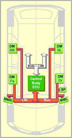

  以汽车门控系统举例。如图四所示,目前中高档车型的门控系统主要包括车门锁(Lock)、防盗门锁(Dead Lock Latch)、动力车窗(Power Window)、踏脚灯(Footstep light),及切换面板照明(Switch Panel Illumination)等。其主节点为一个与车体CAN网络相连的中央车体控制单元(Central Body ECU),每个车门都有一个车门模块,即按四门的车身则为DM-Driver(司机位置)、DM-Passenger(副驾驶位置)、DM-RearRight(右后门)和DM-RearLeft(左后门)提供门锁和动力车窗等功能;另外两个前门还有MMR和MML左右后视镜控制模块。驾驶端的中央切换面板(Central Switch Panel)是一个独立的从节点,控制所有的动力车窗、手动门锁及后视镜等功能。
图四 LIN网络门控系统示意图
  汽车门控系统的应用场景对LIN网络提出了以下需求:当主控器收到从遥控钥匙发出的有效信号时,必须要启动门控系统,从节点通常通过CAN总线接收;当正确的钥匙打开前门时,也同时启动门控系统;从节点会直接反应而不需经由与主控器的通讯;切换面板的询问动作(Polling)功能,以确保响应对各个驱动装置控制,如动力车窗、后视镜调整、门锁等的主动式切换;对所有从节点的询问
