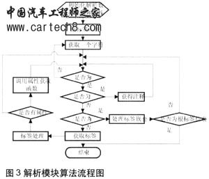

在实际的车载网络中,嵌入式浏览器不仅仅需要对静态的超文本信息进行浏览,还需要把下层节点发来 的数据进行实时处理、显示和保存。这就需要在内存中保存一个完整的解析数据结构,以方便数据的实时更新和显示。因此使用DOM解析技术更加符合车载网络的应用要求。
在文档解析中,遵循先外后内、标签后属性、先到先解析的顺序。首先处理处于嵌套外层的标签,然后处理标签的属性;对于同一层次的标签,先解析前面的。通过一个标签堆栈来获得嵌套信息,对标签的父标签指针赋值。具体的解析算法如图3所示。
