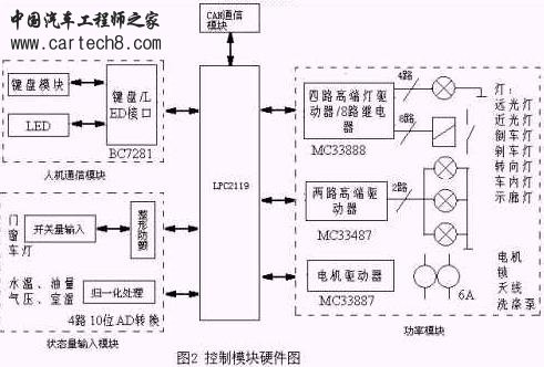

传统的"蜘蛛网式"控制模块,电路复杂,维修难度高。本设计中,我们采用功率模块、人机通信模块、状态量输入模块的结合,构造出电子控制系统单元控制模块,提高了整个系统的可观性和实效性。控制模块硬件图如图2所示。
2.1 功率模块
考虑到汽车功率负载大及lpc2119的i/o口驱动的局限,系统中采用功率模块作为中心微处理器与功率负载之间的桥梁。
设计中,我们采用摩托罗拉公司生产的mc33888功率器件控制远光灯、近光灯、倒车灯、刹车灯。mc33888内部集成有四路高端灯驱动器和8路继电器或发光二极管驱动器,是一个可控制网络,具有在板诊断、与微控制器通信报错能力及故障软化等优点。考虑到车内灯和示廊灯的功率相对比较大,我们采用mc33487功率器件进行控制。mc33487内部集成两路带有电流感应的20毫欧姆高端驱动器,电流输出4.5a.感性负载以及大电流的短路保护是整个设计的难点。mc33887具有功耗低、等待模式下电流25微安、输出电流超过8安的短路关断等优点,所以系统采用mc33887功率器件对电机、锁、天线、洗涤泵进行控制。
2.2 人机通信模块
为了提高驾驶员和乘客的舒适性、安全性,整个系统必须在人和机器之间建立良好的人机通信模块。bc7281、键盘模块及外围的led之间的结合,构造出人机通信模块。bc7281是比高公司推出的16位数码管显示及键盘接口专用芯片。该芯片通过外接移位寄存器(74hc164、74ls595等)可控制16位数码管或者128只独立的led。bc7281的驱动输出极性及输出时序均可通过软件进行控制,从而和各种驱动电路配合,适合任何尺寸的数码管。
通过人机通信模块,人的意识能够为机器所识别,同时机器也可以将一些相应的状态信息反馈到led或者lcd上,达到人机通信的可视化效果。
