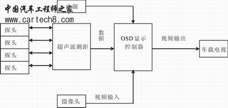

  倒车多媒体可视测距终端由开关电源、超声波探头、超声波测距、OSD显示控制器、摄像探头、车载电视6部分组成(见图1),OSD显示控制器由微处理器W87E58、字符叠加器uPD6453、时钟芯片DS12C887、键盘、超声波测距接口电路CON4 、字符叠加接口CON2、RS-485接口电路、指示灯D1和D4、蜂鸣驱动电路S2和蜂鸣器U5驱动器以及切换电路组成。时钟芯片用于产生时间信号,通过并行总线进入CPU;超声波测距信号通过接口CON4进入CPU;字符叠加信号由CPU输出给字符叠加控制器,由字符叠加控制器完成时间、距离信息与视频的叠加。键盘用于时间的调整和功能设定;指示灯D1和D4用于指示工作状态;蜂鸣电路用于报警。
  图1 倒车测距监视器组成框图
  倒车多媒体可视测距终端工作原理为:将来自于汽车尾部保险杠安装的超声波信号接入OSD显示控制器,同时将视频监视子系统中的摄像探头信号接入OSD显示控制器,通过安装在汽车内部的OSD显示控制器的自动切换电路、字符叠加器 、微处理器,将OSD显示控制器的输出再接入监视器,这样实现自动切换图像、监视、超声波倒车测距、自动报警等功能。OSD显示叠加器使用了OSD专用芯片,来实现字符叠加:输入的视频信号先进行同步分离,分离出行、场同步信号作为OSD的基准信号,然后,OSD芯片输出红基色电压Vr、绿基色电压Vg、兰基色电压Vb信号进行编码,编码后产生的视频信号与输入的视频信号同步。两路视频信号进行高速切换,切换的键控脉冲是信号,即只要有字符信号,就切换到字符信号编码的视频信号上去,结果在输入的视频信号的图像上抠像,抠去部分由字符信号取代。
