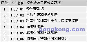

系统控制装置PLC的分布全车间的油漆工艺和输送设备是由9台西门子公司 PLC控制的。在油漆工艺控制方面,按照工艺过程各PLC的具体的控制分工为:

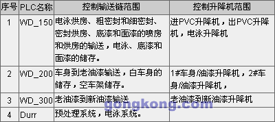

在输送控制方面,按照区域划分,各PLC的具体的控制分工为:

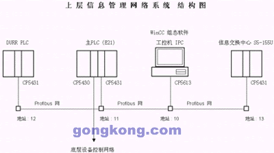

上层信息管理网络
以中控室的工控机为主,还包括主PLC(E21),Duerr的PLC和信息交换中心S5-155U,共同构成上层信息管理网络,也是中控室中央控制系统对油漆车间的中心信息管理部分。这里主PLC(E21)同时还连接着油漆工艺控制系统和输送控制系统的PLC,所以主PLC(E21)起着上层信息管理网络和底层设备控制网络之间传递信息的作用。上层信息管理网络的硬件构成是建立在西门子公司的现场工业总线 Profibus网络基础上的,在每个网络站点分别插入 Profibus网卡:工控机上插入CP5613网卡,其他PLC上插入CP5431网卡。上层信息管理网络的结构图如图1。
图1上层信息管理网络的结构图
该网络的通讯协议是采用第二层数据链(Data Link),也就现场工业总线数据链FDL(Field Bus Data Link)。在该层次网络上,由于工控机上运行的的WinCC组态软件采取主动方式,需分别与其它站点通讯,所以WinCC组态软件与其它站点通过各自的逻辑接口点(SAP)建立相互的通讯链路层。上层信息管理网络的网络参数是通过COM5431软件配置的。

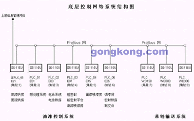

底层设备控制网络
在主PLC(E21)的框架上共插有两块通讯网卡,一块为CP5431,连接到上层信息管理网络,使主PLC(E21)构成为上层信息管理网络一部分;而另一块为CP5430,连接到底层设备控制网络,又使主PLC(E21)构成为底层设备控制网络一部分。所以主PLC(E21)起到了连接上层和底层网络的网关作用。底层设备控制网络主要作用是控制整个油漆车间的各个汽车涂装工艺流程的具体过程和各个输送链的相应运动,其途径就通过现场工业总线 Profibus网络,使油漆工艺控制系统的6台PLC和输送控制系的3台PLC,按照上层信息管理网络发出的控制指令,各自控制相应设备动作。同时,每台PLC一方面通过网络把自己的状态信息发送到相关的PLC上,一方面通过网络接受到其它PLC的状态信息,以决定下一步动作。这样由9台PLC控制的各种设备动作可以做到相互配合、相互联系和相互谐调,保证整个油漆车间能够连续正常生产。底层设备控制网络的结构图详见图2。
图2底层设备控制网络的结构图
该网络的通讯协议是并行采用两种,一种仍为现场工业总线数据链FDL方式,另一种为现场工业总线全局数据 (Globe Data)。
a)其它站点与主PLC(E21)的通讯,采用的是FDL方式。为此,主PLC(E21)分别与其它站点建立链路层。
b)底层设备控制网络中PLC之间的数据通讯,采用全局数据方式,既PLC之间交换数据通过对所定义的全局数据进行读写操作来完成。全局数据设置是通过COM5431软件。

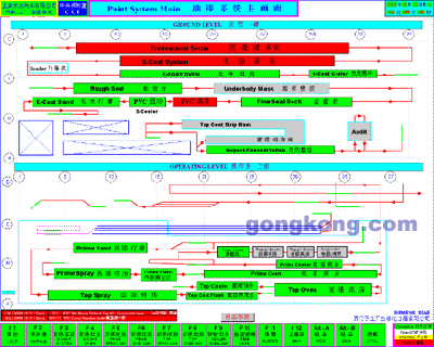

系统通过WinCC的信息处理,以图文并茂的人机界面形式,显示系统对各个工艺设备的控制过程,显示各个工艺设备的运行状态和各种生产、工艺信息,以及人为参与控制、调整有关生产和工艺参数的操作内容。其主要内容可大致分为以下几个方面:
汽车涂装生产工艺过程监控

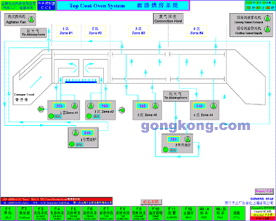

根据汽车涂装生产工艺过程特点和工艺设备在车间的实际布局,比较形象地设计了一幅油漆工艺控制系统的主图(详见图3 )及每个工艺过程的子图(参见图4),其监控主要内容和对象按工艺过程被分类为如下:
图3油漆系统主画面
图4面漆烘房系统
a)预处理系统和电泳系统
(1)各种浸槽、水槽和备用槽的温度高低和液位高低;
(2)喷淋泵、输入泵、热水泵和各种溶剂泵的开停;
(3)排风扇和供风扇的控制与检测;
(4)电泳系统的供电控制与检测;
b)底漆喷漆房、面漆喷漆房、密封调胶房、调漆间、粗密封房、细密封房、电泳打磨房和底漆打磨房
(1)排风扇和供风扇的控制与检测;
(2)用于保证湿度的加湿泵和废水槽循环泵的开停;
(3)用于清除废碴的刮碴机的控制与检测;
(4)用于保证喷房内一定风速的风压保护装置的检测;
(5)用于油漆输送管路上防冻的保护装置的检测;
(6)预防火灾的消防报警;
c)电泳烘房、底漆烘房、面漆烘房和密封胶烘房
(1)用于加热循环空气的热交换器风扇的控制;
(2)在电泳、底漆、面漆烘房出口处强冷风道的排风扇、供风扇和空气档扳控制;
(3)烘房内各工作区的温度检测;
(4)烘房内各工作区的燃烧点火控制;
(5)烘房内各工作区的热空气循环风扇的控制;
(6)用于废气燃烧的焚烧炉燃烧点火控制;
(7)焚烧炉内温度检测和循环风扇的控制;
(8)供烘房内和焚烧炉内燃烧的煤气压力检测;
(9)用于向大气排放前有毒气体燃烧的尾气燃烧器的控制;
(10)密封调胶房进口和出口热风幕的控制;
(11)表冷器状态检测;

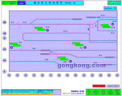

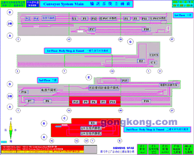

该油漆车间输送系统采用的是积放式悬挂输送链,共有26条输送链,6台升降机。在中控室中央控制系统的统一控制和协调下,输送系统的PLC按照油漆车间各部分涂装工艺要求,控制各个输送链的相应运动,使系统完成被加工轿车的输送任务。在中控室WinCC工业组态软件的界面上,设有按照整个车间的实际位置绘制的输送控制系统的全局画面(详见图5),和按照区域的实际位置绘制的各个局部画面(参见图6)。在这些画面上可以比较详细地观察到这些输送链和升降机的具体位置和工作状态。WinCC可监控的内容可归纳成以下几个方面:
图5 输送控制系统的全局画面
图6 输送控制系统的局部画面
a)输送链运行的状态
(1)链条过紧;
(2)链条过松;
(3)压缩空气故障;
(4)驱动器运行状态;
(5)马达隔离开关打开;
(6)马达超温;
(7)转矩过载;
(8)变频器中断;
(9)变频器故障;
b) 升降机运行的状态(水平驱动和垂直驱动)
(1)马达隔离开关打开;
(2)马达超温;
(3)水平驱动:向前或向后超程;
(4)垂直驱动:向上或向下超程;
(5)水平驱动;转矩向前或向后过载;
(6)垂直驱动:转矩向上或向下过载;
(7)变频器中断;
(8)变频器故障;
c) 输送链控制装置的状态
(1)斜坡安全保护故障;
(2)道岔故障;
(3)停止器故障;
(4)生产急停;
(5)链与链的转换故障;
d)输送链的交通控制
(1)停止器之间在同一时间只准许一辆车;
(2)从停止器到双重空区开关;
(3)从停止器到空位开关和带计数器的停止器;
(4)从停止器到尾部计数储存区;
(4)岔道的控制;
(5)从一条轨道通过岔道进入两条轨道;
