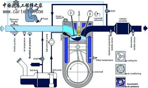

  当前的技术和车用压力传感器的使用直接相关。传感器的安装位置(包括其温度、压力和环境介质)决定了使用哪种传感元件和封装技术。比如说,图1简要介绍了用于引擎管理的传感器。
  对于压力传感器应用而言,我们可以假定在压力大于10帕时,传感器工作在液体中或通过液体传输压力信号。在这种情况下,器件封装必须满足工作环境的严格要求。对于压力小于10帕的应用(比如测量进气管气压(MAP)或大气绝对压力(BAP))而言,采用凝胶涂层封装就可以。

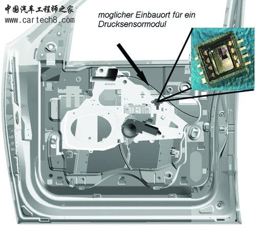

  用于侧面碰撞探测的压力测量
  由于侧面碰撞而导致乘客受伤的交通事故数量不断攀升,侧面碰撞测试准则进行了修订。这将导致出台更为严格的侧面碰撞探测要求。这一要求主要针对在短时间内探测碰撞程度的传感器系统。
  侧面碰撞测试原来采用的障碍物能同时接触车门和B柱(ECE-R95、96/27/EG、Euro NCAP、IIHS和FMVSS 214)。这意味着碰撞冲击力直接传递到汽车B柱。因此,定位在B柱的加速传感器可迅速探测到这种冲击力,并将数据传递给控制装置,以便触发安全系统。然而,随着SUV(运动型多用途车)数量的不断增多,这种车车身结构更高,当SUV发生侧面碰撞时,将导致不同的事故。传统的侧面碰撞测试没有涵盖这种情况。在这种碰撞事故中,越来越多的情况是只有车门发生碰撞,而不是整侧车身都发生碰撞,这意味着B柱没有发生碰撞。因此,这就要求对侧面碰撞测试准则进行修订(FMVSS 214 NPRM)。
  在这种情况下,加速传感器就难以从其安装位置——B柱探测到车门受到的冲击力。另外一种探测侧面碰撞冲击力的方式是使用压力传感器。因为车门遭受的侧面碰撞将导致车门发生变形,在车门腔内的压力随之提升。这种压力提升可通过位于门内的压力传感器进行探测。
  这能大幅度降低是否作出激活安全系统决定的时间。此外,压力传感器输出信号的特点能更轻松地区分真正的碰撞和冲击余波。
图3 采用SMD封装的高集成度压力传感器
  使用压力传感器探测侧面碰撞的另外一个优势是整个门作为传感元件,因为压力在整个门的空间分布。相应地,输出信号也与独立的碰撞点无关,而是完全取决于冲击力。这就带来了另外一个关于传感器定位和安装技术的优势:压力传感器的输出在很大程度上与这些因素无关。
  当前用于侧面碰撞保护的系统包含压力和加速传感器,从而能充分利用两种传感器的优势。

  在此我们将说明引擎管理区域的传感器应用。用于MAP应用的压力传感器测量进气管的压力和气量(参见图1)。这种传感器提供的数据以及来自BAP传感器的数据可提供对于燃油混合至关重要的信息,从而最大限度地减少尾气排放。

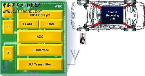

  预计胎压监控系统(TPMS)的市场增长率会更高。尽管2001年该领域的传感器需求量大约为300万台,但分析师估计这种需求量在2010年将会攀升到1000万个。接近86%的超高年增长率是以美国通过的相关法律为基础的。因为2000年夏天在美国由于爆胎导致了一系列的致命车祸,所以美国颁布了这种法律。法律要求所有新车必须装备胎压丧失警告系统(NHTSA Final Ruling)。在欧洲,胎压监控应用也受到越来越多的重视,并且由于其便利和安全,正在逐步进入中等汽车领域。图5显示了TPMS压力传感器的配置。
图5 胎压监控系统传感器配置
  除了胎压之外,传感器还可测量轮胎温度和传感模块的电池电压。加速传感器可监控系统并报告车辆行驶情况。这对于将系统从节能状态重新激活非常重要。对于这种应用而言,电池要能持续使用超过10年时间。由中央接收单元扮演接收器的角色,该装置除了接收TPMS信号之外,还可接收和处理来自遥控无钥匙门禁(RKE)的信号。

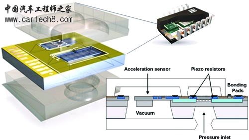

图6 TPMS传感器元件配置
  图6显示了TPMS传感器的配置。此处使用的传感器技术与表面微机械加工技术不同,制造工艺并不仅限于芯片表面的应用。在此,采用了基体微机械加工工艺以便实现图6显示的结构。
  这种技术的优势是特别可靠,不受侵蚀性介质的影响。在这种情况下,介质与硅膜接触,而不是传感器电子元件。
