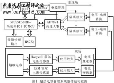

   超级电容管理系统可实现对超级电容工作电流和电压的实时采集。超级电容管理系统整体结构框图如图1所示。系统共由3个主要模块组成:现场电压、电流、采集与调理模块(即采集模块),信号隔离与MCU信号处理模块(即中央处理模块),电源管理模块。采集模块内,霍尔电压、霍尔电流传感器分别对超级电容电压和电流进行现场采集,采集信号经过仪用放大,然后转化为4mA~20mA电流信号并发送到中央处理模块。中央处理模块内,采集模块发送的4mA~20mA电流信号,经过电流电压变换后,再进行隔离放大、AD转换并送到MCU;MCU将数据处理后通过CAN接口传送到上位机;当检测到数据异常时MCU输出故障信号,以便工作人员能即时采取措施。电源管理模块为各功能模块提供稳定隔离的电压。增加RS232通信串口,以便MCU程序烧录。

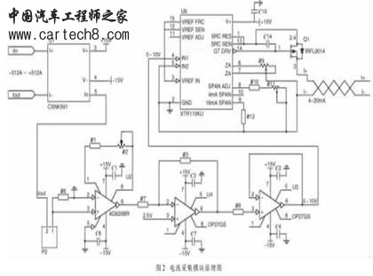

   采集模块包括总线电流的采集、总线电压的采集两个部分,图2即为电流采集原理图。采用霍尔电流传感器隔离被测系统,比传统的基于电阻采样的电流分压电路精度高,安全性能好,抗干扰能力强。本文选用Honywell公司的基于磁补偿原理的霍尔闭环电流传感器CSNK591,测量范围±1200A,线性精度达到0.1%,总体精度达到0.5%,响应速度小于1μs,完全满足了系统的要求。采集信号经精密电阻转变为电压信号,再由仪用放大器放大为±5V双极性电压信号。系统选用AD620BR仪用放大芯片,该芯片在增益较低时具有较大的共模抑制比(G=10时,共模抑制比最小为100dB),能较强地抑制由于温度、电磁噪声等因素引起的共模干扰。放大信号通过OP27GS芯片抬升至0~10V单极性信号,经过射极跟随器送至变送器XTR110KU,转为4mA~20mA的电流信号送到中央处理模块。之所以将采集信号转变为4mA~20mA电流信号,是考虑到与工业接口标准的统一,并且采用电流传输抗干扰能力强。

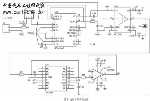

   采集模块输入的4mA~20mA电流信号首先经过模拟信号二次调理单元,进行信号的变送、隔离、滤波和放大。模拟信号的隔离方式很多,常用的方法为隔离放大器、线性光耦以及电压频率转化,其中隔离放大器和线性光耦隔离电压高,抗干扰能力强,线性度高,但线性光耦隔离线路复杂,需要调整的参数较多,并且当输入电压比较小时,线性度较差。故本文选用BB公司高精度ISO124U隔离运算放大器完成输入模拟信号的隔离,隔离后的信号经5阶Butterworth低通滤波MAX280电路过滤高频干扰,随后通过一射极跟随器送出。
   二次调理后的采集信号,经过12位高速AD7891送至MCU。MCU对数据进行处理并将数据通过CAN接口传送到上位机。单片机选用STC系列8位高速单片机STC89C58RD+。该单片机具有强抗干扰性,4kV快速脉冲干扰(EFT)和高抗静电(ESD),可通过6000V静电,很好地满足了超级电容高电压大电流的工作环境。该单片机可实现6时钟模式,在本系统采用24M晶振情况下,单片机工作频率可达到4MIPS,相当于普通51系列单片机运行速度的4倍。

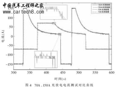

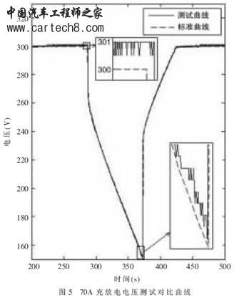

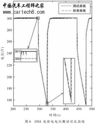

   图4、图5、图6给出了两种情况下的测试曲线对比。其中,图4表示70A和150A两种标准测试情况下,电流的变化曲线。图5、图6表示两种情况下,电压曲线特性。可以看出两者的匹配程度很好。
   电压测试精度高于电流测试精度,这是由于一方面充放电系统本身电压比电流控制精度要高,另一方面电流传感器安置在电容箱体内并且紧靠单体电容,电容充放电时产生的噪声干扰比较严重。同时,霍尔电流传感器孔径较大,穿过电流总线后仍有一定空隙,在一定程度上影响了测试精度。对比各组电流曲线,可以看出随着电流的增大,测试结果的相对误差减小,但绝对误差保持一致,不超过3A。
