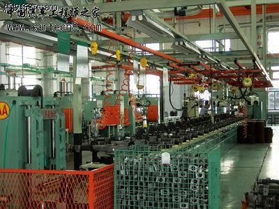

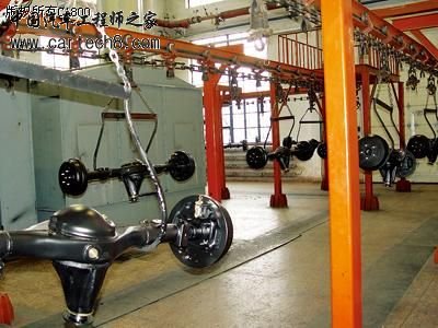

  以上述装配线布置指导思想和设计原则为基础,根据市场需求的产品不断进行更新、变化,我公司车桥事业部于2003年针对前悬架总成装配线进行了技术改造,使之成为柔性组装线,从而满足了多品种产品的及时切换,提高了工艺水平,确保了产品质量,并使生产能力提高,可满足拓宽配套市场占有率的要求。

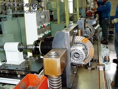

  通过改造,该装配线关键工序配置了轮毂带制动盘总成动平衡试验机、转向节带制动钳总成脱滞试验机、螺母扭紧/轴承预紧力矩检测机等在线检测设备,完全排除了人为因素,实现了对关键特性的过程控制,从而保证了产品质量,降低了生产节拍,减轻了操作者的劳动强度。
  此外,原来的前悬架装配线平面布置横竖交错,如轮边总成装配线是水平方向流水线布置,而上、下摆臂总成装配线是竖直方向U形布置,这样不仅整体视觉效果上比较“乱”,而且物流通道左拐、右拐不畅通。通过改造,将前悬架总成装配线的布置方向统一,使之更加紧凑,物流也更加畅通。通过测算,改造后面积比改造前整个前悬架装配线的面积减小40m2左右,达到了有效利用面积的原则,同时,生产节拍也由原来的3.5min减少到2.5min。
