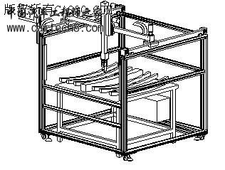

  设计一个涂胶系统的首要任务是根据机器人所要完成的工作,先确定机器人的结构组成。可以是龙门式,挂壁安装式等。再按工作要求所给出各轴的运动行程、负载、运动速度、加速度,动作周期来选每个运动轴直线运动单元的型号,所配驱动电机及所配精密行星减速机的型号。图1是一个典型的三维机器人涂胶系统的现场布置情况,图2是涂胶系统的机械部分的布置情况。

  下面即以此系统为例对涂胶系统进行深入的阐述。

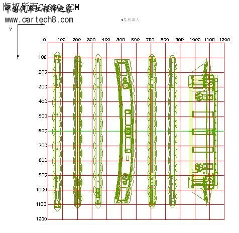

  此系统是来实现汽车的顶棚横梁和发动机盖的不同型号工件的涂胶工作,首先根据胶枪的重量来选择机器人系统的负载能力,一般来说,此种胶枪的重量不会很重,所以只要选择轻负载能力的导轨系统即可。但是由于工件的数量比较多(从图3可以看出此系统是完成7种工件的涂胶和点胶的工作),涂点的数量也很多,这就要选择一个高速的涂胶系统,而这正是导轨系统所具备的特性(导轨系统可以实现最快10m/s的高速精确定位)。这样根据工作频率的要求即可选出电机的配置。最后根据工件的布置情况来选择导轨的有效行程(工件的布置情况如图3,有效行程为1200mm*1200mm*300mm)。
图3

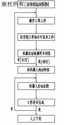

  此直角坐标机器人系统在工作台上安装图3中7种工件的夹具。在工作台上设有车型按扭,按下相应的车型按扭,相对应的工件指示灯(按扭式)黄灯亮,同时工件的自动检测到位开关开始工作,操作工按相应工件装夹后,工件到位检测绿灯亮,此时方可按下机器人起动按扭,机器开始按程序设定的相应车型的相应工件自动点胶;点胶完毕机器人自动复位,程序结束指示灯亮;取下工件后,程序结束指示灯灭;如果不更改车型或工件型号,系统将默认上次程序内容进行工作直至更改车型或工件;
  同时,系统可在不按下车型按扭情况下工作,操作工可自由选择工件,可单件或几种工件一起组合,按下相应的工件指示灯(按扭式),相应工件的自动检测开关开始工作,红灯亮,装夹好相应的工件后,工件到位检测绿灯亮后,方可按下机器人起动按扭,机器人按检测到的工件自动调用相应的程序自动点胶;点胶完毕机器人自动复位,程序结束指示灯亮;同样,如果不更改工件号或工件组合,系统将默认上次程序内容进行工作直至更改工件或工件组合;
  系统还设有紧急停止按扭,可手动、自动停止;机器人支承架工作范围内装有光栅安全系统,在故障或异常情况下报警信号灯亮,系统紧急停止,在手动状态下排除报警后系统方可继续运行;有自动记忆功能,在停电或故障情况后可继续完成工作。此系统的工艺流程如图4。
