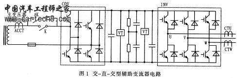

  交一直一交型辅助变流器是南牵引变压器辅助绕组供电,与牵引变流器相同,一般由网侧变流器、中间直流环节、三相逆变器3部分组成。由于接触网电压的波动较大,因此,交一直一交型辅助变流器输入的单相交流电也有较大的波动,为了获得稳定的中间直流环节电压,辅助变流器的网侧必须采用可控整流电路。以前多采用相控整流电路,电路和控制简单,造价较低,但网侧的功率因数较低,对电网的影响大。随着电力电子技术的发展,脉冲整流器已开始取代相控整流器,它可使网侧的功率因数接近1,且动态响应特性好。图1是交一直一交型辅助变流器的典型电路,包括脉冲整流器COV,中间支撑电容,三相逆变器INV,输入接触器K、AK,输入输出电流传感器ACCT、CTU、CTW,中间电压传感器 VT(冗余设计)等。交一直一交型辅助变流器的缺点是过分相时将失电,所有三相辅机均停止运行。
  与传统的劈相机电源系统相比,采用交一直一交型结构的辅助变流器特点:(1)仍然需要由牵引变压器辅助绕组为辅助变流器供电。(2)脉冲整流器可保证输入侧较高的功率因素以及电网电压波动时中间直流电压的稳定。(3)由于变压器二次绕组之间存在耦合,脉冲整流器开关动作产生的脉冲分量会叠加到牵引变压器辅助绕组的输出电压上,使辅助变流器电压升高,温度上升,影响辅助变流器的性能。(4)变流器的启动方式为软启动,有效减少辅助电动机的启动电流。(5)工作在较大网压范围内。(6)三相输出电压稳定、平衡。

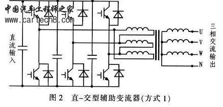

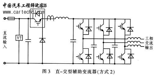

  直-交型辅助变流器是从主变流器的中间直流环节取流,因此它只需要逆变器就可实现直流电到三相交流电的变换。由于输入电压较高,为达到输出辅助电气设备所要求的电压等级,一般需要增加降压设备。有两种控制方式:一种是先逆变,再通过三相降压变压器将较高的交流电压降到所要求的电压等级;另一种是先通过降压电路将直流输入电压降低到合适的值,再进行逆变。图2和图3分别给出了两种辅助变流器的电路结构。
  为得到品质良好的三相交流电源,通常需要增加滤波环节。方式1中,三相电抗器/电容器滤波或三相LC滤波器可放置在逆变器和降压变压器之间,也可放置在变压器之后;方式2中,则将滤波器放置在逆变器输出之后。
  方式1中,△-Y型变压器不仅实现降压功能,还实现高压输入电源回路和负载回路之间的相互隔离。此电路的特点是开关元器件数量少、控制较为简单,缺点是输出三相电压易受直流输入电压的影响,且当直流输入电压较高时逆变器开关元件的耐压要求高,成本较高。因此该方案比较适,用于由牵引变流器中间直流环节供电的场合。
  方式2中,可采取不同的电路实现降压。最简单的是单管降压斩波器,该器件有以下特点:(1)通过降压斩波的闭环控制保持逆变器输入电压的恒定,从而消除输入电压的波动对三相逆变器输出的影响;(2)整个电路中仅需1只大功率高压IGBT元件,逆变器则可选择较低电压级别的IGBT元件,以降低设备成本。但这种方式没有实现输入电压与输出电压之间的隔离,同时还应设置在降压斩波器失去控制后对逆变器和负载等的保护电路。
