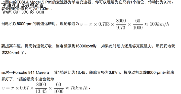

  如果只看最高转速和最高车速的关系的话,也并不能完全解释为什么内燃机汽车不需要变速箱。日产leaf电机最大转速是10390转,最高车速是150kph(公里/时),本田思域1.8的红线转速是6700转,如果最终减速比和轮胎半径一样的话,最高车速应该能达到96.7kph,日本本土高速公路限速90kph,不考虑超速的问题的话,难道日规思域就不需要变速箱了吗?

  仅仅看上面两点,还是不能够说明为什么内燃机汽车需要那么多前进档。如果只是为了满足起步扭矩和最高车速,那么有两个档位似乎也够了。实际上很多内燃机汽车测试0-100公里加速的时候,就只用到1档和2档。按照无往上面的计算,保时捷911的2档最终减速比是7.88,相应的极速就能够达到128KPH,这个速度完全够了,为什么还需要3、4、5、6、7档?这里就牵扯到其他3个原因:

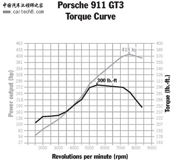

  还是以保时捷911和特斯拉Model S为例。911 GT3的外特性曲线或说最大扭矩/功率曲线如下图(lb·ft即磅英尺,跟牛顿米一样,是一个扭矩单位),可以看出,随着转速不同,911 GT3的功率变化是巨大的,7500转左右输出的功率是14500转时的近8倍:

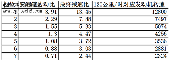

  我们假设现在这辆911正在以120公里/小时的时速巡航,那么此时各个档位对应的转速如下:
  你作为一个真正的车迷,即使是通勤路上也都是手动模式,此时你非常机智的选择放在7档巡航,转速为2324RPM,此时噪音和抖动都比较小,燃油经济性也较好。

  如果你的变速箱这个时候仍然放在7档,那么即使油门到底,发动机输出的扭矩也只有225磅英尺,经过变速箱和主减速器的放大,先不考虑传动效率的损失,到车轮上也不过只有225x2.44=549磅英尺而已。靠这点扭矩想干翻特斯拉?
  如果你迷信发动机扭矩决定最大加速度的说法,这时候一个很明显的选择是直接降到3档,转速瞬间上升到5074RPM,接近最大扭矩转速,此时发动机输出300磅英尺的扭矩,经过变速箱和主减速器的放大,到达车轮上的扭矩有300x5.33=1600磅英尺。
  特斯拉Model S P85这个时候发动机扭矩输出是325牛米也就是240磅英尺,乘以9.73的最终减速比,是240x9.73=2332镑英尺。虽然看起来是Model S P85轮上扭矩牛一点,但是别忘了它沉啊。P85 S重2140kg,但你911 GT3只有1430kg啊,1600/1430=1.12明显大于后者的2332/2140=1.09,你立即取得微弱的优势(抱歉这里为了计算方便没有统一使用公制或英制单位)。
  不过,其实如果你这么选择档位,简直就是暴殄天物。你可是911 GT3!碰上这种不知天高地厚的后生,难道不应该教训一下他什么叫做内燃机的“后劲”吗?
  所以,这时候正确的办法,是直接降到2档,此时发动机接近最大功率转速,输出415马力,287磅英尺的扭矩,经过变速箱和主减速器的放大,到达车轮上的扭矩有287x7.88=2261磅英尺。尽情地嘲笑特斯拉吧!

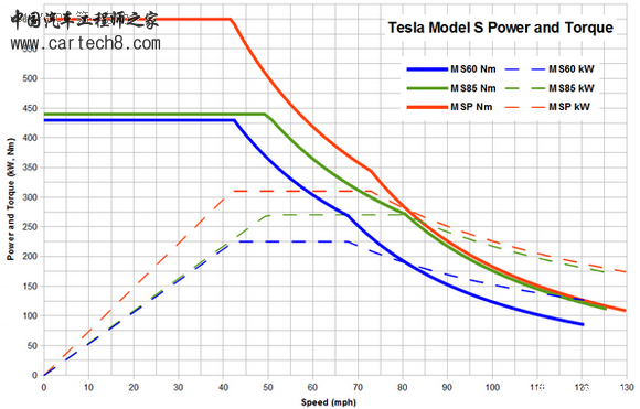

我们再来看看特斯拉的外特性曲线,其中红色的实线和虚线分别是是P85的最大扭矩和功率输出曲线。因为特斯拉没有变速箱,只有一个固定减速比,所以横坐标就是车辆行驶速度(MPH即英里/时),它永远跟电机转速成固定比例。根据无往计算,8000转时车速是109公里/时,75mph也就是120公里时的时候,对应的转速大概是120/109x8000=8807转,其他速度也可以以此类推。
  从这张图我们也能够看出,车用动力电机的输出特性是,在某一转速以前,是等扭矩输出,之后是等功率输出,再过了某一点以后,功率也以某种凹曲线形式缓慢下降。总体上来看,特斯拉的功率曲线其实也有变化,一般巡航的速度区间,42-72mph,也就是68-116公里/时,功率曲线根本是平坦的,也就是说,尽管此时扭矩随转速升高而下降,但你此时通过变速箱提高档位,降低发动机转速,发动机扭矩上升的因素和减速比下降的因素彼此抵消,根本不能够达到增加输出的目的。
  还是以刚才高速上飙车的故事为例,假设你现在变成了那辆发起挑衅的Model S P85的车主,行驶速度是120公里/时,75MPH,此时输出325牛米的扭矩,300kw的马力,轮上扭矩是325x9.73=3162牛米。
  现在假设特斯拉Model S P85突然多了一个2速变速箱,1档传动比是1,2档传动比0.6,你现在换到2档,最终减速比从9.73变为5.84。转速从8807转降到5284转,对应的1档车速就是75mph*0.6=45mph,看起来扭矩增长到了550牛米,但是其实“并没有什么卵用”。此时轮上扭矩变成了550x5.84=3211牛米,根本没什么变化(微弱的变化是因为75MPH时的功率本身略低)。

  当然,我们从上面那张图中也能看出,model S P85的电机的功率曲线也不是完全平坦的,高于72MPH以后,会有缓慢的下降,此时如果有2档能够通过降低减速比,降低发动机转速,能够输出更大的轮上扭矩,但是因为这种高速本身也不常用,所以意义不大。
  同样的,虽然在42MPH以下功率随转速上升,此时如果有一个更低的档位,可以通过增大减速比,增加发动机转速,在扭矩不变的情况下,增大扭矩放大倍数来增加轮上扭矩。
  但是,毕竟即使对于低速来说,因为实际上电机已经输出最大扭矩,这个时候的最大加速度已经很不错,再通过变速来进一步增加最大加速度意义也不是很必要,也可能会突破轮胎附着力的极限。如果我们看功率,那么75mph时的最大功率也只是15mph时的3倍左右。也就是说,即使有变速器,也最多只能将15mph时运行最大加速度增大为现在的3倍左右而已(911 GT3如果通过变速,将1500转变成7500转,则是增长近8倍)。
  (别忘了给定档位,最大加速度取决于发动机的最大扭矩,model s在单速变速箱的情况下,20mph和40mph能达到最大加速度是一样的,如果有更低档位,20mph能够达到的最大加速度才可以更大)
当然,其实如果为了拼0-400米加速,因为后段会达到比较高的速度(超过150公里/时),所以如果有一个更高的档位,使得电机转速更低,会显著改善P85的成绩。同样,如果有一个更低的档位,配合更好的轮胎和四驱系统,在起步时也可以达到高的多的加速度。所以一般认为电动车如果有一个3档变速箱,对性能也会有显著的改善,据说特斯拉也曾经考虑过配上这样一个变速箱。

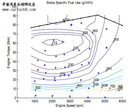

  下面这张图是本田insight上的1.3升发动机的BSFC图,图中像等高线一样的圆圈表示的的是每单位(千瓦时)做功消耗的燃油量(克),数值越低越好。大概能看出,大部分转速和负载落在300g/kwh的等效率线以内,而最优区间的燃油消耗率是215g/kwh,前者是后者的1.4倍。
  那么如果现在车辆在巡航状态,需要以12.6千瓦的功率克服阻力,那么此时如果发动机是以4000RPM,中低负荷的状态运行,输出30牛米的扭矩,燃油消耗率达到了275g/kwh,也就是开一个小时车,要消耗12.6*275=3465g的燃油,也就是4.78升。假设93号汽油7块一升,就是33.5块汽油。
  如果通过增加档位,在2000RPM运行,此时需要输出60牛米的扭矩,变成在中高负荷运转,就正好落在内燃机最高效的区间,此时燃油消耗率仅有215g/kwh,也就是开一个小时车,要消耗12.6*215=2709g的燃油,也就是3.74升,节省油耗22%。同样假设93号汽油7块一升,就是26.2块汽油,足足省了7块3。

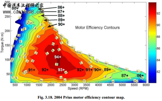

  下图则是二代prius的主电机的经济性图,等高线的单位变成了电机效率,也就是单位消耗的电量(千瓦时)做的功(千瓦时),数值越高越好。大部分负载和转速都落在89%等效率线以内。而最优区间效率超过94%。换算成单位做功消耗电量,也就是112.4%和106.4%,前者是后者的1.056倍。
  此时如果我们假设Prius由电机带动巡航,需要以26.2kw的功率输出克服阻力,电机以中高负荷运转在4500RPM,输出50牛米,此时电机效率为89%,也就是说,行驶一个小时,消耗的电量是26.2kwh/89%=29.4kwh。如果通过变速箱,将转速缩减到2250RPM,以中等负荷运转在最优效率区间,电机效率为94%。此时行驶一个小时,消耗的电量是26.2kwh/94%=27.9kwh,只节省了区区1.5kwh的电量,5%而已。以5毛钱一度电计算,不过才7毛5分钱而已,而且这还是整车以超过前面例子2倍的动力输出运行的情况下。
