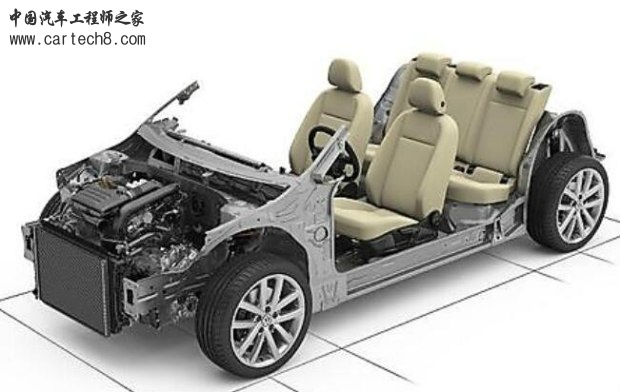

   举几个例子,奔驰公司把前后悬架定义为平台,通过前后悬架以及车身的匹配完成汽车的平台化,大众公司尽可能的把轴距相仿,级别相当的车型的所有参数,悬架形式,车身地板设计,电子电器元件,动力总成等等通用可以说大众的平台化推广的最好,在平台化上面通过不同系统的组合定义模块,进而推广模块化,通过不同车型项目的同步开发以及异步开发达到节省成本的作用。了解猹先生的看官们都知道,猹先生比较干练,那么下面就抛去定义,抛去专业性,讲讲实话,通俗易懂为大家解答平台化到底平台什么,有什么困难点,以便于在看到关于这类的文章也能看懂。那么下面就按照汽车的几大块讲解下,分别是动力、底盘、车身、电器、内外装饰和工程工艺等几个方面,这个分法可能跟传统的分法不太一样,但是便于大家按照模块的观点理解。

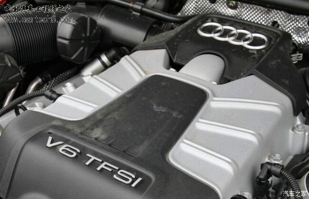

   动力系统主要有发动机、变速器,后驱的车还有差速器和传动轴,加上排气系统大体几部分组成。发动机和变速器是最早实现平台化的,开始可能没有这个概念,但是由于发动机、变速器研发成本高,也可以通过调整车身钣金形状适应其安装点,可以说开发一套动力总成可以适应很多车型,包括不同级别车型。手动车型的离合器结构需要根据不同车型的重量以及其他性能重新计算膜片弹簧的大小,保证散热防止烧蚀,所以离合器一般只是离合机构能够在不同车型之间通用,离合器片需要重新设计。差速器和传动轴由于量比较小,所以通用的机会也比较小。排气系统不同级别车型之间由于排量轴距等等的差距,不能完全通用,但是同级别车型间只要在前期布置的时候固定布置形式,通过前地板以及后地板的调整,就可以做到通用。
总结下 动力系统能平台的零部件差不多就是发动机、变速器、排气系统

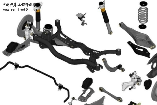

    底盘系统包括前后悬架 在汽车设计当中重新完全开发悬架系统的几率非常小,大多数都是根据以前的结构进行调整,而国产汽车的设计当中,大多都是完全逆向国外的汽车悬架,所以悬架的设计大多都是逆向设计。前悬架的设计大多数都是根据车重以及所想要的运动特性进行,同级别的悬架多数结构形式类似,在项目开发的初期,采用同步开发的模式,同级别车型同步开发,前悬架的部分零部件甚至整体前悬架都是可以完全平台的。后悬架部分相对比较复杂,由于后地板,后备箱相关的设计、轴距的变化导致运动特性的变化及成本考虑的后悬架的形式,后悬架的平台化大多数为结构形式的参考。

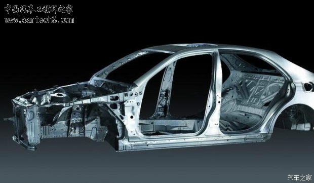

   车身主要就是全车的钣金件和覆盖的塑料件 主要包括 机舱 前地板 后地板 尾箱 前门 后面 后背门 侧围 前后保险杠 前后防撞钢梁及吸能盒等 由于车身影响全车造型,所以车身方面平台化分3种类型 完全借用 材料平台 断面平台
    完全借用的件主要为机舱和前地板 在同步开发过程中 机舱和前地板完全借用 通过调整后地板和侧围并通过改变整车前机舱盖以及进气格栅的造型,通过保险杠确定不同风格保证这车外形的变化 达到最大平台化的目的 这样的好处就是极大节省开发成本,这样的例子很多 例如本田的xrv和滨智 卡罗拉和雷凌等等 都是很好的例子。

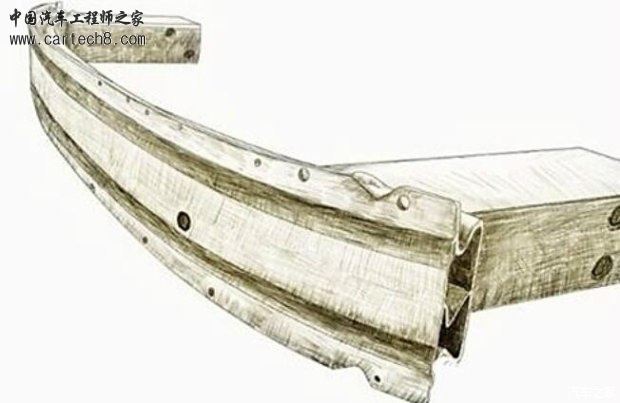

   另一种就是材料平台化 整车的材料不全是一种型号的钢材和塑料 通过定位全系车型的相同部位采用相同材料能够大大节省成本,特别是新兴材料的使用,可以通过平台化的方式增大使用量,降低成本。例如新兴的塑料后防撞梁,通过仿真分析可以得到强于传统钢梁的优秀性能,大批量应用后成本也会相应降低,达到一箭双雕的效果。这点韩国车做的比较完善。

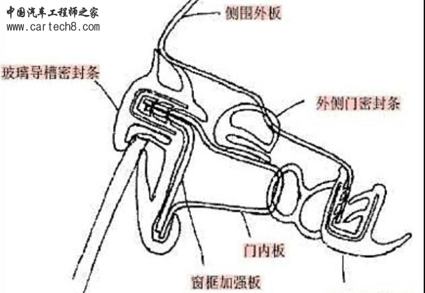

车身方面比较重要的就是断面的平台化。包括车窗断面,密封条的断面,保险杠断面防撞梁的断面等等。可以说正向开发的关键就是断面设计,通过各类钣金断面的平台化能大幅提升设计效率 保证整车品质,可以说是未来汽车厂商无论是平台化设计还是模块化设计的重中之重。
