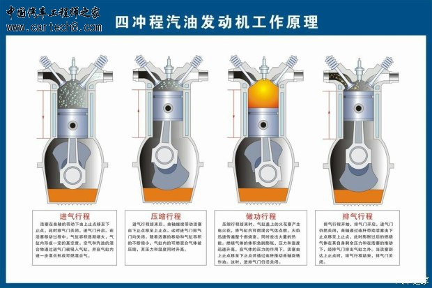

    四冲程发动机,无论是烧汽油还是柴油,它的一个工作循环都是由四个冲程构成,也就是吸气、压缩、作功和排气。而汽油机和柴油机,进气道喷射的汽油机和缸内直喷的汽油机又有所不同。
    进气道喷射的汽油机的吸气冲程将汽油和空气的混合气一起吸入发动机,而柴油机吸进来的是单纯的空气。
    当吸气冲程结束后,活塞上行对气缸内的气体进行压缩,在压缩时气缸内的气体温度升高,汽油机里混合气体中的汽油蒸发成汽油蒸气,而柴油机里的空气温度上升到超过柴油的着火温度。
    缸内喷射的汽油机在进气和压缩与以上两种发动机又有所不同,它有可能是在吸气时就开始往气缸里喷油,象进气道喷射的一样,也有可能在压缩时才开始向气缸里喷油,具体的喷油方法是各公司的商业机密。
    当压缩过程结束时,柴油机的喷油嘴往气缸里喷射柴油。由于气缸内空气的温度高于柴油的着火温度,喷入的柴油马上燃烧。而汽油机的火花塞点燃混合气。这时活塞下行,发动机作功。
    当作功结束后,发动机的排气门打开,活塞上行,将燃烧后的废气排出发动机。

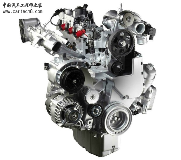

    除了VVT之外还有可变凸轮,在低速时使用低速凸轮,高速时使用高速凸轮,如本田的VTEC,还有可变气门升程,如宝马的Valvetronic等。这些技术虽然有一定的效果,但治标不治本,因为它们都是通过凸轮来控制气门的开关,需要用节气门来调节进入气缸的空气量,所以都不能解决发动机部分负荷时节气门的损失。而菲亚特的Multiair发动机进气门由液压驱动,可以任意调节气门的开关时间,从而调节发动机的进气量,连节气门都省了,远优于DVVT,VTEC和Valvetronic。
菲亚特的Multiair发动机,没有节气门,红色的为液压驱动部件
