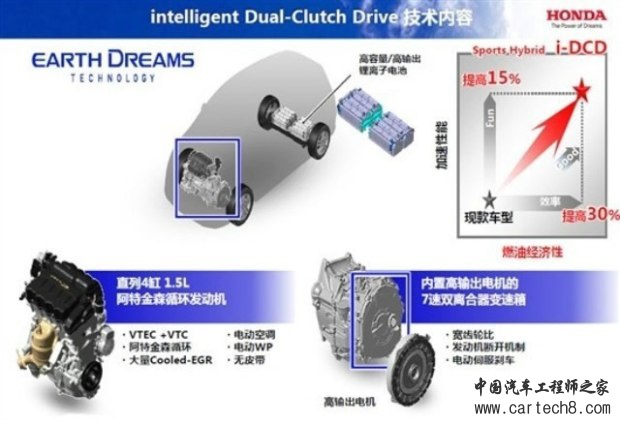

本田这三套系统可依据不同车型进行搭载。用于低端车型,使用一颗电机的i-DCD(Intelligent Dual Clutch Drive,智能双离合驱动)系统,动力系统是由1.5L阿特金森循环发动机和集成电动机的7挡双离合变速箱组成的,目前主要搭载在飞度的混动版。

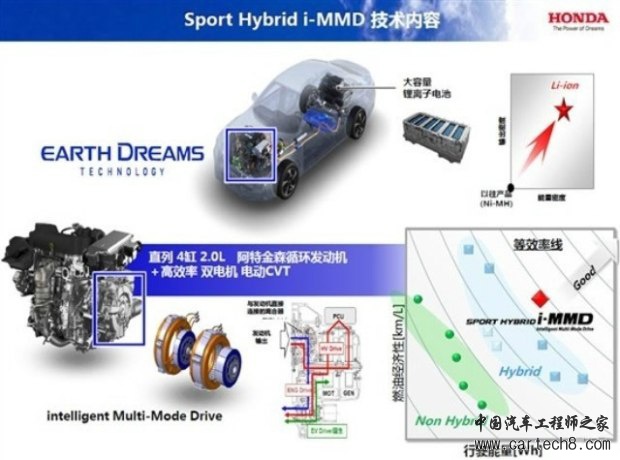

用于中端车型的,使用两颗电机的i-MMD(Intelligent Multi Mode Drive,智能化多模式驱动)系统,动力组成主要是2.0L阿特金森循环发动机、E-CVT(电耦合CVT与本田THS那套CVT完全不同)和两组电机组成,目前主要搭载在九代雅阁的混合动力车型上。

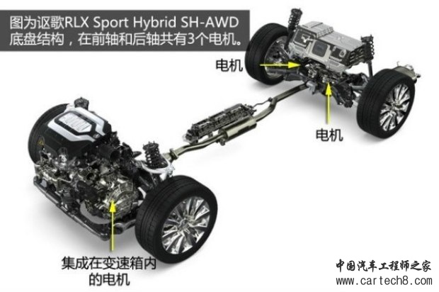

用于高端车型的,使用三颗电机的Sports Hybrid SH-AWD(Sports Hybrid-Super Handling-All WheelDrive,运动化混合动力超凡操控全轮驱动系统。这套系统的动力组成比较复杂,前轴的动力搭载与i-DCD相似,只是换了更大排量的电机和更高功率的电机,后轴上分布置了一组锂电池,左右轮分别由一组电机驱动。目前主要搭载在NSX和讴歌RLX Hybird 上。
本田这三套混动系统中i-DCD与大众的并联式混动类似,而Sports Hybrid SH-AWD是四驱加强板的i-DCD,完全的偏性能取向。而i-MMD则是偏节能取向,这篇文章我要重点讲的就是丰田这套i-MMD系统,号称目前“世界最高燃效”的混合动力系统。是不是王婆卖瓜,我们就来扒衣见君了。

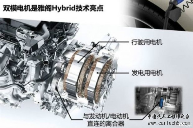

本田这套i-MMD系统的本质实际就是串联式混动的变种,在串联式的基础上,实现高速行驶时发动机与E-CVT耦合,发动机可直接参与驱动而演变为混连。其中一套电机与本田的地球梦系列发动机处于固连状态,发动机带动电机给动力电池充电,另一套电机用来驱动车辆行驶。这套系统可根据是否插电而搭载两组不同的锂电池组。
这里要重点解读一下这套电耦合CVT,可以简单理解为只有两个档位的自动变速器或者离合器。它的本质也是非常简单的齿轮机构,只有两个固定的齿轮传动比,第一:2.45(电机驱动时) 0.803(内燃机驱动时) 第二:3.421。当汽车在起步或者低速模式下,使用那个较大的齿轮比,这时候与离合器分离与发动机固连的电机,只有电动机驱动汽车。而另一个组较小的减速比,也就是我们常说的超速档所用的齿轮比,适合高速巡航,这是离合器接合发动机,来驱动汽车高速行驶。当速度降低导致发动机扭矩输出不足时,PCU会让电动机跟进,整个过程的动力输出都像CVT波箱那样从低速到高速之间无缝连接。

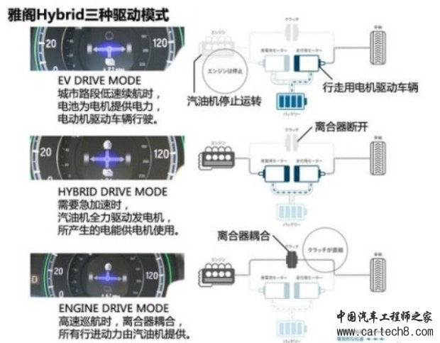

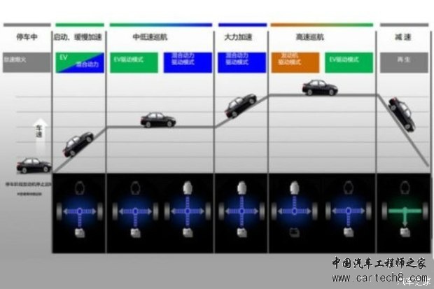

i-MMD系统整套系统的驱动模式有三种:
纯电动驱动模式,适合城市堵车和低速行驶。这个模式下车辆行驶全靠电动机驱动,汽油发动机不启动,动力分离装置断开,驱动车辆行驶的能源直接来源于车载的锂电池组。锂电池组内储存的电能经由PCU提供给给驱动用电机,驱动两个前轮转动。如果电池电量不足,汽油发动机才会启动带动发电机发电,提供电能给驱动电机。
混合动力驱动模式,加速时使用。该模式是i-MMD系统的一大亮点,类似增程式电动车,车辆并非由电动机与汽油机合力推进,而是由汽油机全力带动发电机,再由发电机给电动机供电。汽油机做功为电动机提供动力,电动机提供汽油机所无法提供的低转速高扭矩的特性,让车辆在的加速性能更强大。
发动机驱动模式,在高速巡航时使用。这种模式下就跟普通汽车差不多了,发动机与E-CVT通过电离耦合,动力由发动机直接提供。虽然电池组处于待机状态,但如需进一步加速时可随时启动驱动电机转换为混合动力驱动模式。
在所有阶段,当车辆制动时,汽油发动机和驱动电机都停止运作,而制动能量回收系统开始作用,为电池组提供额外的能量。本田这套系统也有B档模式,和丰田THS一样,这个模式的建议使用工况是在下坡路段。
i-MMD整套系统的驱动模式虽然只有三种,但是却非常高效率。我们知道汽车在行驶时,多数情况下发动机都不处于经济转速区间。而i-MMD的混动模式阶段,因为发动机不参与直驱,这样就可以把发动机标定为经济转速区间去带动电动机运转给,动力电池充电,蓄电池输出电流驱动另外一组电机驱动车辆。而超过100km时的高速模式发动机直接参与驱动,这个阶段发动机输出也处于相对低扭高效阶段,并且弥补了混动模式下电机无法超高速驱动的不足。这套系统的控制策略结合本田在能耗上无人出其右的地球梦发动机,号称目前“世界最高燃效”的混合动力系统也确实不为过。

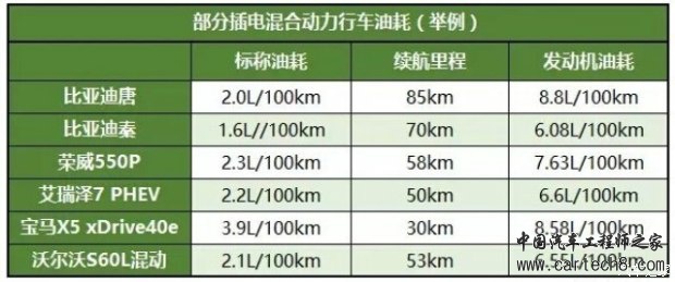

说到国内油耗测算,这里也不得不吐槽几句。现行的工信部混动油耗测算方案并不合理。插电式混动的油耗测算方法为:
综合油耗=(纯电行驶里程*纯电油耗 + 空电行驶里程*空电油耗)/(空电行驶里程+纯电行驶里程)
因为纯电条件下是不消耗汽油的,所以“纯电油耗”数值为0。另外,标准中还规定“空电行驶里程(仅发动机工作)”为25公里。这就不难理解为什么会出现以下表格中的数据了:
而美国环保署EPA将电能也作为燃料能耗的一部分,并给出了换算标准,33.7kWh电能=1加仑汽油,也就是8.9kWh电能=1L汽油。国内在混动车型的油耗测试方法上也不够严谨,目前测试工况的路谱采集仅仅只是四个代表城市,而且工况阀值的设定也存在猫腻,所以纯电情况下的实际续航里程很多情况都达不到厂家的标称值。但是不管那种测试标准,单次里程超过200km以上时,这些车型的实际油耗数字并不是那么好看。
