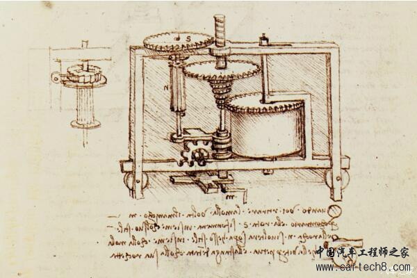

现在大家普遍认为,无极变速箱的构想是由15世纪文艺复兴大师达芬奇提出。虽然达芬奇本人并没有成功制造出无极变速箱,但其“连续改变传动比”的思想堪称跨时代,也不断激励后人钻研。而直到19世纪,才有真正意义上的无极变速器诞生:1879年美国人米尔顿·里弗斯将一台无级变速器安装在伐木链锯上,用以改善固定转速伐木锯不易使用的难题,之后的1896年,米尔顿又把无极变速器带到了汽车上,至此无极变速箱开始了它在汽车上的应用历程。时至今日,无极变速箱已在众多车型上使用,累计销量超千万台。
(疑似达芬奇设计的无级变速器手稿)

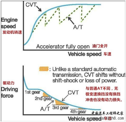

因无极变速箱可以连续改变传动比,理论上可以将发动机转速调整到合适区间,既可以让发动机长时间处于经济转速,也可以让发动机始终提供高动力输出。所以驾驶搭载无极变速箱的车辆时,我们可以观察到即使车速改变,发动机转速都不会或者较少发生变化。尤其是在进行0-100公里加速时,最开始变速箱处于最大传动比档位,车速和发动机转速同步上升,等发动机转速先上升到最大功率点时,发动机转速不再发生变化,变速箱开始减小传动比,车速继续上升。除了连续调整以外,平顺性才是无极变速的最大优势,变速箱调整传动比时不会产生冲击,无论是对发动机或者对车辆都没有冲击,车辆的驾驶平顺性和舒适性极高。
