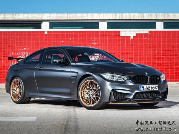

看到这里大家也应该发现,到现在双离合的这个优势(在高端)已基本不复存在了,原因就在于AT自身的进步。当下新出的8AT、9AT或10AT,换挡速度已丝毫不亚于双离合。那为何又要加上“基本”二字呢?因为在极致、不惜工本的情况下,双离合仍能体现出性能优势。例如宝马,如此推崇8AT的厂商,在它的许多M系列上却采用的是双离合。
▲宝马在新发布的M4 GTS上匹配了7速双离合变速器

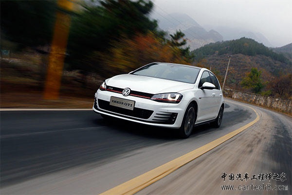

第二个优势:省,也可以包含两层意思。一个是省油;另一个是省劲儿。这两点归结起来原因相同:传动效率高。根源自然是离合器与液力变矩器的区别——前者是硬传动,效率自然比后者高多了。在传统印象中,AT是肯定比MT费油的,提速也没有MT快。是双离合率先打破了这个传统认知:提速比MT还快,油耗却比MT还省。这种革命性的变化,也是当时让双离合红极一时的主要原因。
▲第七代高尔夫GTI,采用全新一代DQ380系列7速DSG变速器

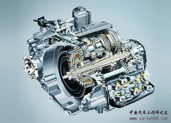

▲7速双离合变速箱
有人把双离合的问题,诸如抖动、过热、失速等,归结为双离合的结构性缺陷,这里存在着重大的认知误区。双离合的这些问题其实都出在控制系统、更准确的说是控制软件上。说通俗点,就像新手开MT,油离配合不好,仅此而已。诸如换挡冲击、离合器过快磨损、离合器过热等等吗,根子都在这儿。这个问题并非不可解决,同时也并非可以迅速解决。它需要不停地积累,发现问题、重新调试或设计,直至趋于理想化。这需要时间和案例,确实急不来。

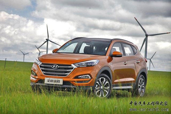

说双离合还有一个问题不可回避:到底是湿式还是干式?刚刚上市的新帕萨特,1.8T换装了7速湿式,是最新式的。从这个变化来看,似乎未来应该是湿式取代干式。由于315曝光的DSG也是干式,这也留给了很多人干式不如湿式的印象。然而从新加盟的和依旧保留的双离合来看,却几乎清一色的干式。例如福特,依旧保留了干式,通用、现代推出且作为主力的,也都是干式。到底该如何看?
在车云菌看来,双离合的这些特点以及AT的发展,它更大的发挥空间应该在中低端领域。干式与湿式相比,最大的优势是效率高、重量轻、成本低,这些特性都符合中低端车型的设计诉求。与此同时,限于成本,中低端车型目前尚不可能全面普及8AT(或以上),这就让双离合的竞争优势凸显出来——相比主流的6AT,它的确可以做到性能更好、油耗更低。至于干式会比湿式更容易过热的问题,前面已经说过——伴随着控制系统技术的“趋于娴熟”和保护系统、离合器技术的进一步完善,这个矛盾将不再突出。
▲采用7速干式双离合变速器的途胜1.6T
