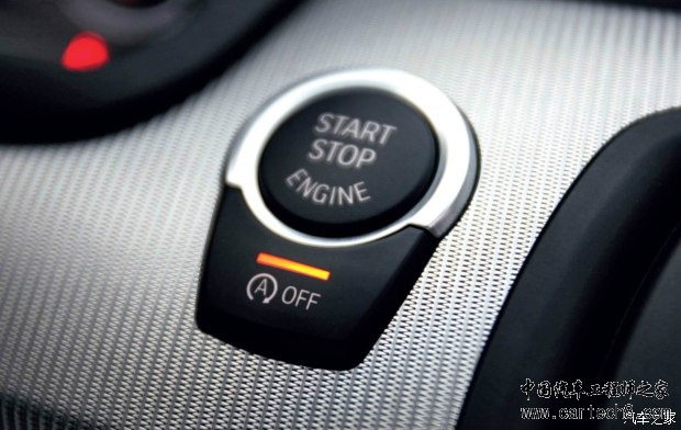

启停技术,简单理解就是,在行驶过程中(drive),假如停下来的时间长,汽车(ECU,车载电脑)主动把发动机掐了,等到将继续行驶时,又重启发动机。再简单点儿理解就是,行驶过程中,手动熄火点火的事儿ECU帮忙干了。

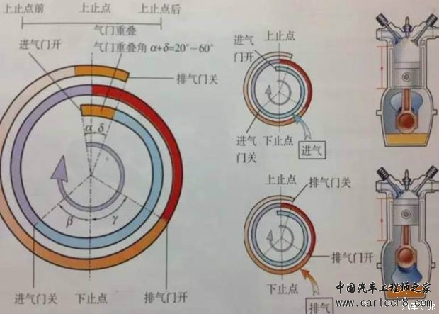

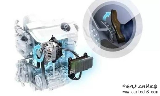

一般的自动启停重新启动是依靠起动电机带动发动机曲轴转动,流程大体是ECU检测熄火条件,然后熄火,再重新启动。但马自达的启停君有点不一样。当车速降低至零后,凸轮轴位置传感器会反馈给ECU,ECU作出判断关闭节气门,依靠曲轴机构过了压缩上止点后的惯性,形成真空吸力,使曲轴停止转动。当需要重新启动时,只需电机推动曲轴转过一个比较小的角度,打开节气门,喷油,点火,启动。

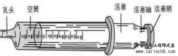

其实大家可以这样理解,小时候玩没有针头的注射器,用大拇指堵住乳头往后拉活塞,会感觉活塞被“吸住”,当大拇指一松开,活塞就感觉有惯性一样往后跑。这样燃烧爆炸加上曲轴往后的“惯性力”,就较单独依靠电机启动的容易,噪声和震动也会小很多,启动时间也会减少。
