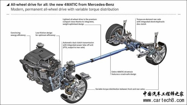

奔驰4-MATIC
  目前的4-MATIC是第二代,相比于第一代,第二代4-MATIC有了长足的进步,也真正够普通驾驶员使用。4-MATIC使用了三套开放式的差速器,而它的速差锁功能是由奔驰自己研发的技术ABS延伸出来的,奔驰称为4ETS,其实就是利用了ABS的制动力自动分配(EBD)功能,实现了差动限制。当车辆有一个车轮打滑时,电脑可以通过控制ABS对这个打滑车轮制动的办法来限制它的空转。这样差速器就不会把动力传递给这个打滑的车轮了,转而传递给未打滑的其他三个车轮。如果制动系统把这个打滑的车轮锁死,那么其他三个车轮就能得到所有的动力,车辆有三个车轮都在打滑,只有一个车轮能获得抓地力的话,4ETS也能给这三个车轮产生制动力限制其打滑,而让动力100%地传递给未打滑的这一个车轮,让车摆脱困境。
  4MATIC还有一个好处就是在高速行驶时能提高汽车的主动安全性能。轮胎丧失抓地力会导致汽车失控,这在湿滑路面上尤为多见,对于4MATIC来说这个问题迎刃而解。
  不过频繁地制动会大量消耗动力而且使制动系统发热。在速度较低的情况下这种发热并不可怕,但是如果高速行驶的情况,能量损失就不容小觑了。所以4MATIC低速越野是它的强项,高速效果一般。

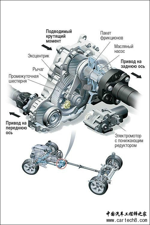

宝马Xdrive
  Xdrive其实是站在巨人肩膀上的产物,不是站在奔驰的肩膀上,而是站在自己的肩膀上。在Xdrive之前,宝马也有一套四驱技术,几乎和4-MATIC二代一模一样。正因为看到了不足,Xdrive才应运而生。宝马放弃了ABS的差动限制方式,而是在中央差速器上安装了一套多片离合器。这套多片离合器在电脑的控制下实现多片离合器的分离和结合。 当多片离合器分离时,中央差速器按照把动力分配给受阻力小的车轮的原则分配动力,但当车轮打滑时,多片离合器结合,把动力分配到抓地力大的车轮上。这些都是在分动箱里面通过调节多片离合器的结合力度来调节动力分配的,所以不需要频繁制动就能实现前后车桥的动力的合理分配。这样正好解决了4MATIC在高速行驶下的动力分配损耗问题。
  Xdrive还有一个好处,就会在加速的时候,可以把更多的动力分配给后轮,因为加速时,车子的重心后移,后轮拥有更多的抓地力。这个,是4-MATIC不具备的。

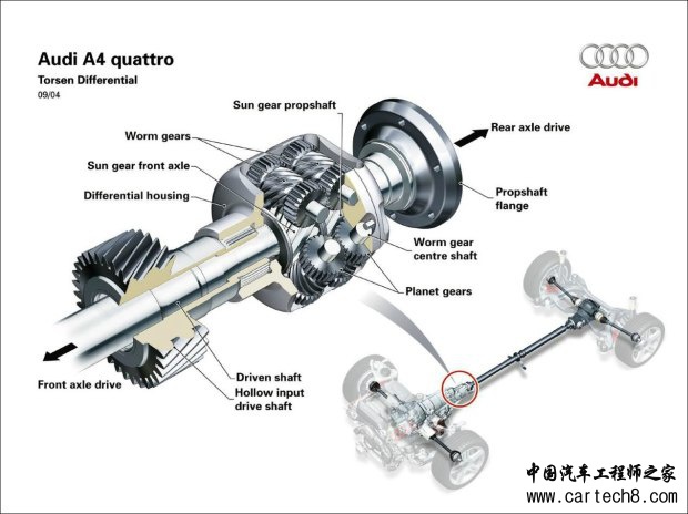

  Quattro的核心其实就是托森(Torsen)差速器,大部分的大排量奥迪车的中央差速器都使用第三代的托森差速器,注意,是中央差速器,不是三个都使用。奥迪Quattro的优越差不多可以说就是托森差速器的优越。这是一个很奇特的差速器,发明者是美国人,目前的制造公司是日本丰田旗下的JTEKT TORSEN,至于传播者,则是奥迪。可以说奥迪是托森的死忠。有人说奥迪车的独特布置使得早起庞大的托森差速器能够放下。客观地说,因为托森,奥迪改变了自己车子的布局。
  托森差速器的工作原理也很奇特,Quattro利用纯机械的手段,做到了Xdrive能够做到的事情,并且因为纯机械,可靠性更高,耐用性更强,响应更灵敏,而且它是主动的分配动力。
  从三个四驱的结构可以看出,在公路性能表现上,拥有托森的Quattoro无疑是性能最佳的,其次是Xdrive,越野性能上,Quattro依旧是最先进的,4-MATIC和Xdrive各有特点。
