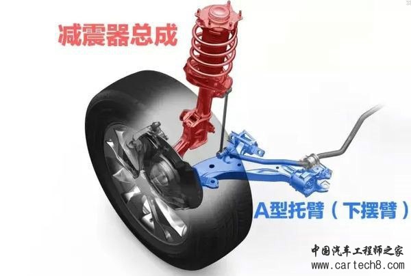

麦弗逊悬挂几乎是目前使用最广泛的悬挂类型,结构简单、成本低廉、可靠耐用是其主要特点。它主要由螺旋弹簧、减震器、三角形下摆臂组成。这样组成的麦弗逊式悬挂只能上下跳动,而不能左右,并且可以通过设置减震器的行程,来设定悬架的软硬。(软硬并非由悬架材质决定)
优点:这种悬挂最大的优点除了结构简单、成本低廉之外,还有它不影响驾驶舱体积。麦弗逊悬挂体积很小,适用那些对空间要求较高的车型。
缺点:由于弹簧和减震只能上下运动,因此它对左右横向的冲击缺乏阻挡,这会影响车辆过弯车身姿态的保持。

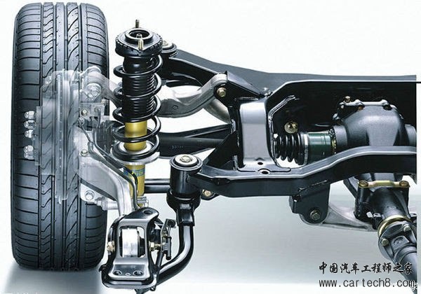

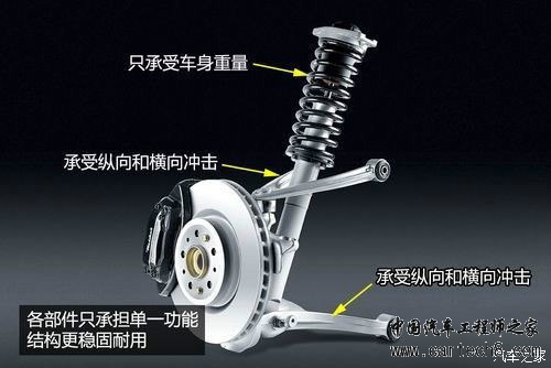

双叉臂悬挂,从字面上理解就是存在两个叉臂。双叉臂拥有上下两个像字母A型的叉臂。
优点:这两个横臂可以吸收横向上的力,支柱则主要承担车身重量,而且两个叉臂的顶点负责转向,因此双叉臂悬挂最大的优点就是可以精准控制车轮的设定,让车身在过弯时尽可能的保证侧倾最小。同时,车轮跳动会呈现弧形轨迹,轮胎可以自适应路面,保证接地面积,体现出较好的贴地性。
缺点:这种悬挂比常见的麦弗逊悬挂多了上面一个叉臂,而这个叉臂又不可避免的会侵占驾驶舱空间,所以目前双叉臂只会使用在一些注重运动特性的紧凑轿车以及本身空间较大的豪华车型上。

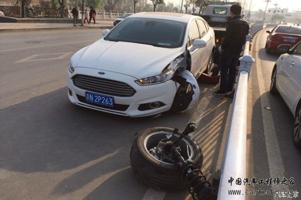

福特“断轴”事件,沸沸扬扬,新上市的福特蒙迪欧和福特翼虎均出现了不同程度的断轴事件,厂家置之不理。细心的我们会发现,福特居然“良心”的使用了铝合金材质的前悬架,这么良心的企业,为什么在发生事故的时候,却又“不良心”的置之不理呢?
为什么所谓的铝合金材质的高成本运用反而依然会出现断裂,反而一些使用铸造件的前悬架,比如速腾(断的是后悬)、帕萨特甚至雷克萨斯都没有发生过断轴事件呢?这只能说,我们传统思维中“越贵就一定越好”的观念是错误的。

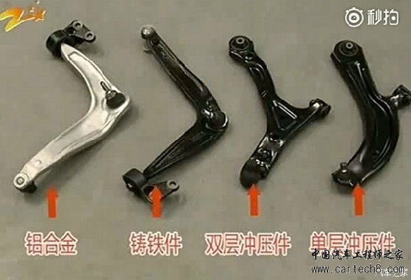

目前,悬架材质主要材质可以分为铝合金、铸铁件、铁质双层冲压件和铁质单层冲压件四种。小强实验室的逻辑基本是,谁的更贵,谁就更良心、更优秀。可是,他们往往忽略了一点,那就是结构匹配的好,可以很好的降低零部件的强度要求。这就像发动机一样,涡轮增压发动机虽然排量小,为爆发同样的动力,它对零部件强度要求更高。
举一个大家可能忽略的例子。几个主要中国品牌,在早期抄袭的车身多数为日系品牌,如比亚迪速锐、吉利帝豪等等,他们都和丰田花冠脱离不了关系。或许你会问为什么,其实原因很简单,在这个级别的车型中,丰田的车身结构设计更优秀,花费的成本更低,而达到的效果却能满足市场标准。相比之下,大众速腾的车身结构设计就复杂的多,不利于抄袭和借鉴。
对于悬架材质的选择,厂家十分慎重,但都遵循一点:强度达标。也就是说,无论你采用哪种材质,它的整体强度至少是达到标准的。事实上,从材料学的角度,一般原料刚性达标前提下,冲压件的强度未比就低于铸造件。
