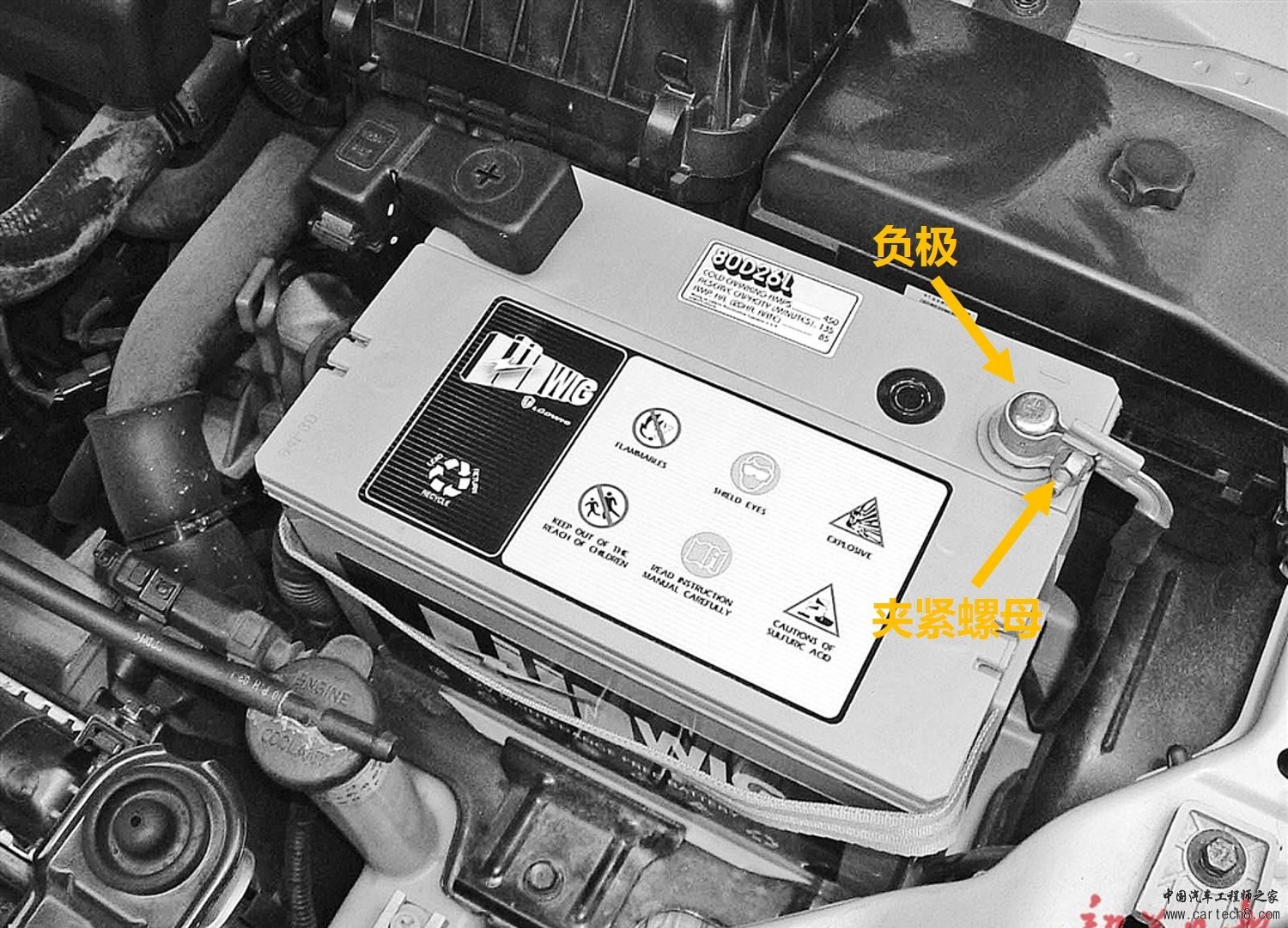

  1、绕不过的第一步:断开电池负极
  断开电池负极,哪怕只是换个保险丝。
  工具:10号棘轮扳手(少数为12-14号)

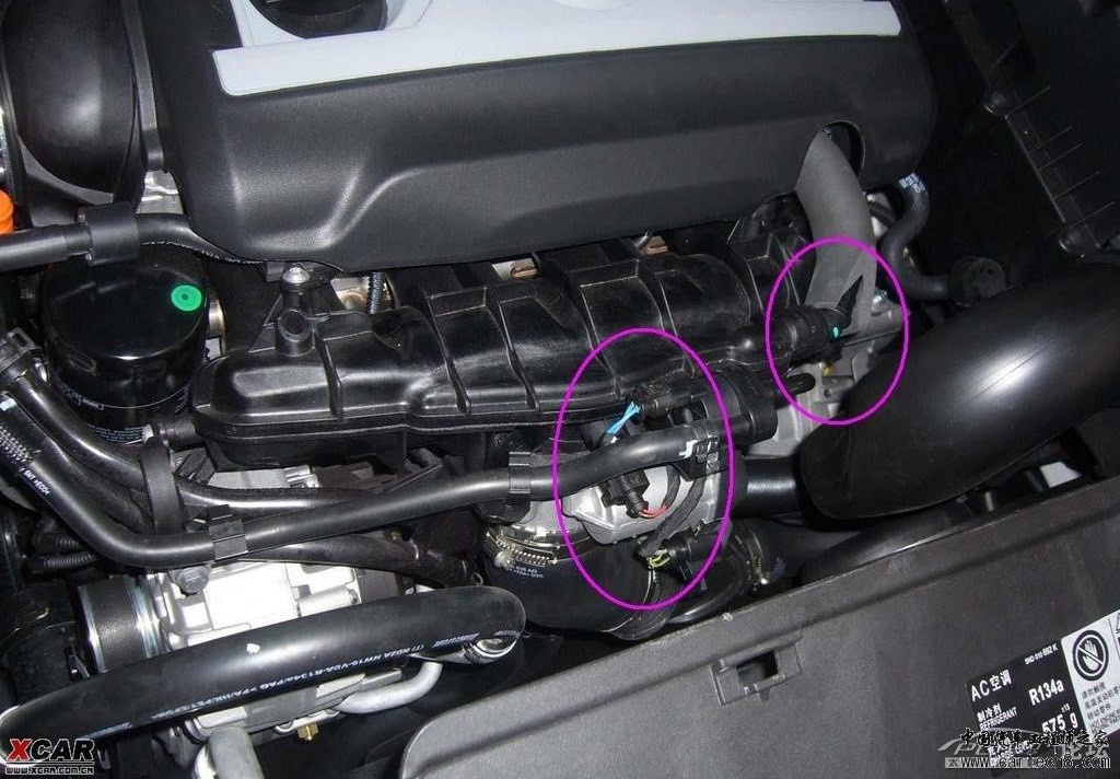

  无论是机舱还是驾驶舱,都充斥着各种线缆接头,接地点。这些位置的源头不是电池的正极就是负极,要是不小心一根线搭上了,烧几个控制器都是小事。千万别不当回事儿,君对当年不小心烧半个机舱的场面记忆犹新……
  至于为什么推荐棘轮扳手,是由于有些电池的位置布置相当奇葩,能塞进去一个扳手已是不易,棘轮扳手能减少你转半圈又退出来的窘境。
  最后,断开后的电池负极要用绝缘胶布完全包裹,这样你就可以放心的去改造线路了。

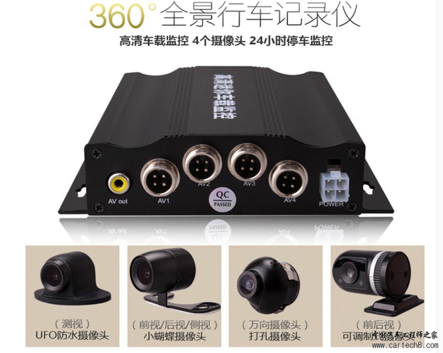

  1) 避免用长期活动的用电器
  这里着重说明的就是行车记录仪。
  不少人为了保证车辆的安全,买了24小时全天候监控的行车记录仪,即使停车熄火了,记录仪还在工作。这样,车辆的电瓶可不是和暗电流做斗争,而是要对付记录仪不间断地耗电。如果蓄电池本身存电就不多,有可能就撑不久了。
  安装的记录仪功率越大,蓄电池的压力越大 即便有低压断电保护的记录仪,也不靠谱。原因是,光凭记录仪,是无法准确估计不同车辆电池电量的,一不小心可能就给你玩脱了。另外还有一点,车辆熄火后,用电器完全由电池供电,导致电池循环次数增加,老这么搞,会大幅降低电池寿命。

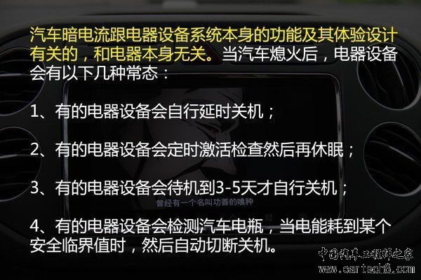

  1)暗电流
  听起来很玄乎,其实很简单。就是用电器关闭/休眠了,还在消耗的那么一点点电流(毫安级别),像车上的时钟,记忆芯片,防盗器等可是一直耗电的。暗电流虽然不大,但你的车辆能放置多久,可就取决于它的大小了。加装的东西多,暗电流就大,哪天你开车时发电电瓶电量不足,点不着火,可就蒙圈了。
  至于宝贝的暗电流值是多少就别去淘宝问了,你问了估计别人也不知道。而实际上目前的汽车总体暗电流也就在10mA左右(一般车辆标准大约在20mA),那么,你就还剩下10mA的空间去加装。
  2)耗电量和做动时间
  这个不需要解释了吧,不过有一点需要提醒。不要同时开启多个大功率电器,对于一般的车来说,电源系统是满足不了电器全开的,不信你可以试试,保证发电机扛不住,还得电池放电弥补。而此时你再来个大功率电器,就是雪上加霜了。像记录仪、氛围灯这些是没问题的,但要是改装音响之类大功率电器,还是得好好考虑了。 关于做动时间,之前有个案例,我的一个朋友来问我,说他的车只要放个两三天就打不着火。我跟过去一瞧,好家伙,胎压监测、记录仪、一键升窗器、氛围灯、雷达、摄像头等等都齐活儿了,根本测不出暗电流,因为好几个后装的部件根本不进入休眠状态,一直耗着电呢……

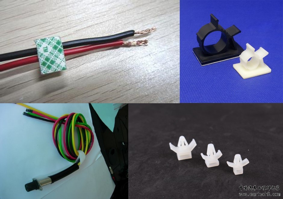

  1)固定
  需要用专用的胶带或者绑带固定,这里推荐汽车专用的3M胶带,从使用环境考虑,车体的环境有高低温、潮湿、风吹,普通的胶带肯定扛不住;而从噪声考虑,固定不牢固的线束在行驶过程会和车体或者其他线束接触,产生所谓的低级音,更严重的会造成线束磨损导致短路甚至火灾。所以,好线好胶是基础。
  线束固定座网上很多,最好买反面带胶的

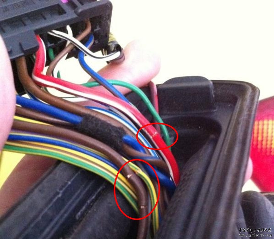

  如果不是特别高档的车,你可以打开机舱盖,看一看是否很多导线在接头处都有一部分线是裸露的——这样危险吗?当然!制作环节为了压缩成本,会尽量减少线束的长度和包裹的材料。但是汽车厂商能够通过良好的设计和布局规避掉金属裸露的风险并通过大量实验验证。你呢?如果没有100%的把握,还是该包的包吧。一般的包裹材料是波纹管,这东西也便宜,网上一大把。
  图中很多电线裸露在外,完全没有任何保护 当然,这么干的也不止一家,而是行业的普遍现象,要知道,在一个年销量百万级别的汽车厂面前,每台车能省下一毛钱也是极好的。
