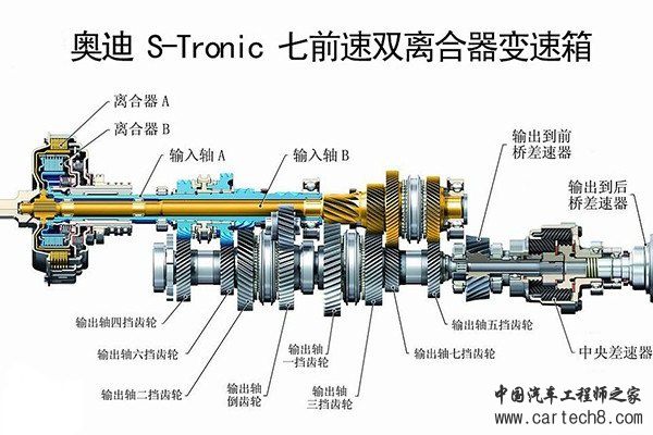

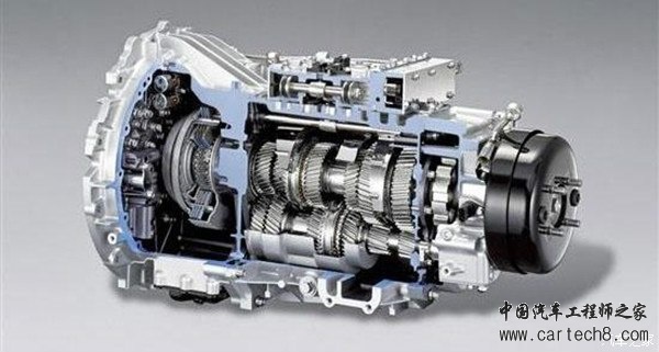

双离合变速箱最早搭载在80年代初的保时捷Prosche 962C和奥迪Audi sport quattro S1 RC赛车上。其目的是消除换挡离合时的动力传递停滞现象,让赛车取得更快的加速度,毕竟人工换挡在时间控制上还有很大提升空间。双离合变速箱的布局让快速换挡成为了可能。
双离合变速箱简称DCT(很多朋友喜欢称为DSG,其实这是一种错误的叫法,DSG是大众的双离合品牌),英文全称为Dual Clutch Transmission,直译是双离合变速箱,这是因为它有两组离合器。

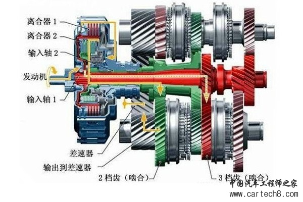

离合器位于发动机和变速箱中间,是连接发动机和变速箱动力传递的重要部门。离合器的闭合和断开就是发动机动力的传递和中止。两套离合器在工作中会轮流切断和闭合,当一组离合器在工作时,下一组离合器会进入待命状态,一旦上一组离合器断开,下一组离合器会立马跟上,大大缩短了换挡时间,最快可以达到0.2秒。
不过,如此一来另外一个问题就暴露出来了。因为只有两组离合器,当一组离合器工作时,下一组离合器是应该在高档位待命还是在低档位待命。目前大多数双离合变速箱都倾向让下一组离合器在高档位待命,准确的说“这让双离合变速箱升档十分快,而降档会出现迟滞”。
一旦用户大脚油门踩下去,变速箱电脑检测到需要进行降档,下一组离合需要先在高档位断开连接,然后连接至低档位,最终才能完成切换。这是目前多数双离合变速箱的通病,降档存在延迟。

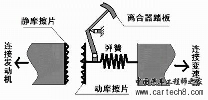

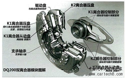

摩擦式离合器主要包含主动部分和从动部分。主动部分也就是发动机飞轮,紧贴飞轮的是具有两个摩擦面的摩擦片,摩擦片中心孔有内花键,与输出轴(即变速箱输入轴)相连。摩擦片的后面是压盘,压片推动摩擦片与飞轮接触,然后保持硬连接,达到动力连接的目的。
压盘后面是膜片弹簧,提供压盘的推力,最外面是离合器壳。完整的离合器总承除了上述物品,主要部件还包括分离轴承和分离叉。
离合器与发动机飞轮接合状态下,引擎的扭矩由飞轮传递到摩擦片,摩擦片通过中心孔的内花键传递给输出轴(变速箱输入轴)。踩下离合器踏板,动作通过操纵机构传递至分离叉和分离轴承,分离轴承向前移动将膜片弹簧的中央向飞轮方向压紧,膜片弹簧外端向相反方向移动,力作用于压盘的回位簧钩,压盘离开摩擦片,此时动力被切断。松开离合器踏板,膜片弹簧回位,离合器重新与飞轮接合,动力继续传递。
干式双离合和湿式双离合在工作原理和基本构造上没有本质的区别,最大的不同主要是在于对摩擦片散热的处理方式。湿式双离合的两组离合器片处在一个密封的液压油槽内,通过浸泡着离合器片的变速器油吸收热量,而干式双离合没有密封油槽,主要通过风冷散热。这也是导致后面干式双离合故障频发的主要原因。
