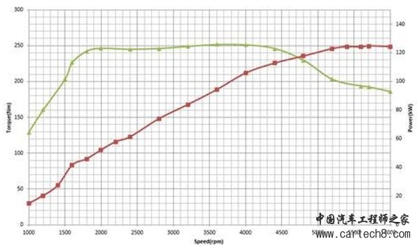

上图是迈锐宝XL上搭载的通用Ecotec1.5T顶置直喷涡轮发动机的功率扭矩图。从图上我们可以看出,发动机在2000rpm之前扭矩迅速爬升至峰值扭矩,并在1600rpm时即可达到90%的峰值扭矩输出。这样的扭矩曲线,说明了它在低速段能有较强的加速能力,在中高速段具有更强的加速能力。那么,它是如何做到这一点的呢?

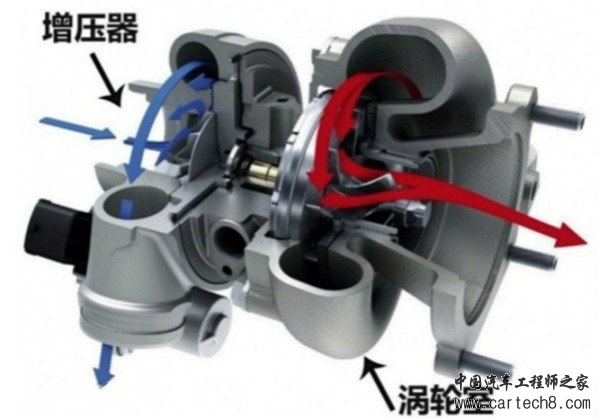

那么,如何提高低转速时发动机中增压器的增压比,即发动机转速不高的时候,增压器能尽快开始进入最大工作状态?通用采用的方法是——减小增压器的涡轮和泵轮的尺寸,降低它们的转动惯量。它的涡轮直径仅为35毫米,泵轮直径仅为40毫米。涡轮越小越轻,低转速时虽然排气流量不大,但也能让涡轮更快的转起来。

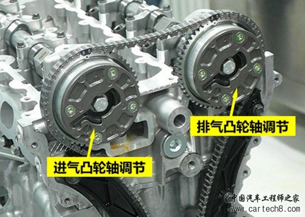

提高进气量还有另外一个方法——在低转速时,延迟进气门的关闭时间,也就是说,让空气多跑一会,自然进去的就更多了;在高转速时,缩短进气门开启时间,让空气更快速的进入气缸。因此,在通用为雪佛兰迈锐宝XL配备的这款Ecotec 1.5T顶置直喷涡轮发动机上,我们就看到了这项技术——DVVT进排气可变气门正时系统,它干的就是调节气门开闭时刻和开启时间长短的作用(DVVT就是双VVT,不光调节进气门,连排气门也管了)来提高燃烧效率。

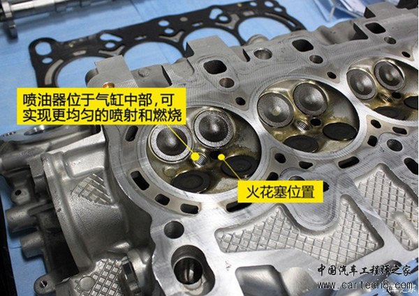

提高燃烧效率是一件很复杂的工作,也是一款发动机优劣的核心技术之一。而在迈锐宝XL上搭载的1.5T顶置直喷涡轮发动机所应用的顶置直喷技术,其目的就是为了提高燃烧效率。
我们知道,喷油嘴附近的油雾是最浓的,那么,它距离火花塞越近,被点燃时所需要的燃油越少。所以,顶置直喷能够通过精确的喷油控制,在保证充沛直接的动力同时还能够降低油耗。

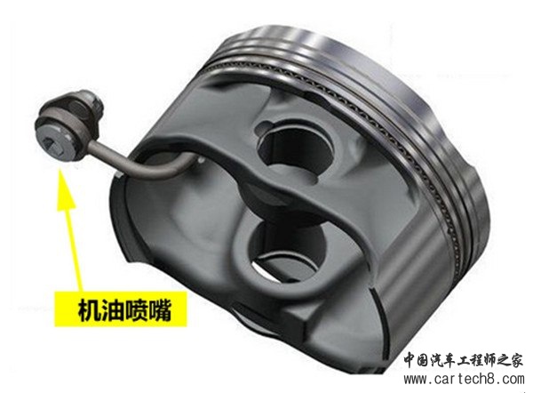

为了控制缸内燃烧的稳定性,迈锐宝XL的1.5T顶置直喷涡轮发动机还采用了冷却活塞的机油喷嘴,直接对活塞内壁进行喷油降温。这就可以让更多燃料在燃烧时更加稳定。

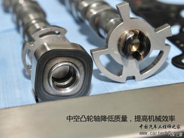

第二,中空的凸轮轴。凸轮轴同样是由发动机带动的,降低凸轮轴的质量,发动机带动它转动损耗的能量更少,同样是为了提高机械效率。

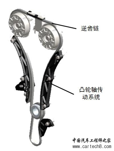

[b]第三,采用逆齿链结构的正时链条。
具体原理将不讲了,总之它比传统的正时链条具有更高的传动效率,从而提高了机械效率。与此同时,它的静音效果和耐久性也比传统正时链条更优。

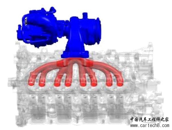

集成式排气歧管(红色)+增压器(蓝色)
首先,迈锐宝XL的1.5T顶置直喷涡轮发动机采用了集成式排气歧管。让增压器尽可能的靠近排气出口,减小他们之间的空间。这样一来,加压的时间将会缩短。
其次,减小涡轮和泵轮的直径和重量。它不仅能让发动机在低速时就能有更强的进气加压能力,同时也能提高增压器的响应速度。

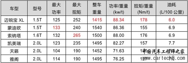

花了几天时间收集资料,应该能够从技术上告诉大家,为什么开着迈锐宝XL 1.5T版本,即使是低速段的加速能力也挺强了吧!其实,就整车而言,迈锐宝XL相比其他1.5T中级车更有利的一点是,整车进行了全方位的结构优化和轻量化设计,并采用了大量高强度及超高强度钢,有效增强了车身刚性与安全性的同时降低了车的整备质量,相比上一代迈锐宝减重达120KG。车的整备质量越轻,动力就更容易发挥出来,加减速也就更加灵敏,当然,操控性能也更加优异。
作为一名女编辑,这张图必须放
单说迈锐宝XL一家未免偏颇,来看看目前市面上几款主流的中高级车一样可以印证予墨的分析。迈锐宝XL虽然最大功率与最大扭矩两项绝对值数据出于第一阵营,但并未居首;而这一数据结合占绝对优势的轻量化水平,在功率/重量比及扭矩/重量比两项更能反映车型综合动力性能的比值数据上就牢牢占据头把交椅。而这也是迈锐宝XL在0-100Km/h加速
实测中能跑出比蒙迪欧快半秒成绩的根本原因。
