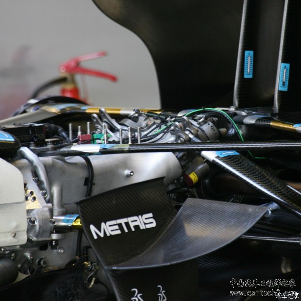

图:图中F1减振系统有3个减振器,其中横置黑色的依然是筒式减振器
    其他车队见到这个玩意儿,都吓了一大跳,因为减振器不见啦!不见啦!不见啦!
    准确的说,是负责吸收纵向跳动的筒式减振器消失了,而吸收横向摆动的依然是筒式减振器。但毫无疑问,F2003-GA绝对应用了某项黑科技。

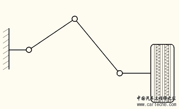

    因为F1骨瘦嶙峋的悬挂结构超出了我的理解能力,所以我只能拿个简化的范例来简单说明一下:我们假设一台F1赛车的悬挂结构简化成了如下样子。
图:省略了其他连杆结构,仅保留部分作为示意

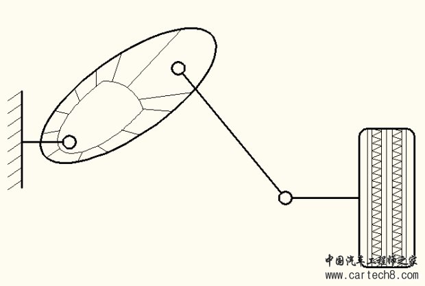

    我们不妨把其中的一根杆换成硬壳子——在真正的F1赛车中,这是个钛合金制造的坚硬壳体,上面还有综合考虑结构强度、散热能力和空气动力学的沟槽或加强筋。这个硬盒子就是采埃孚旋转减振器的壳体,起到的作用就是和摆臂一样,传递动力和运动。
图:麒麟臂抓的摆臂变成了钛合金壳体
    现在我们就可以把“让摆臂在运动时受到阻尼力,而不用额外安装筒式减振器”转换为“让壳体在旋转运动时受到阻力”。工程师想到的办法是,在壳体内灌入油液,装上一个和车身相对静止的阀片,阀片上安装了阻尼阀。

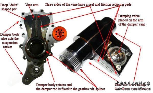

    当车轮上下跳动时,壳体和其他摆臂一起运动,此时阀片和壳体会有相对转动,油液就要通过阻尼阀,从阀片的一侧转移到另一侧。所以壳体在运动时会受到阻尼力。
图:仅供学霸研究用,学渣请无视
    传统的筒式减振器上,阻尼阀是跟着活塞做直线运动。而在旋转减振器中,阻尼阀则跟着阀片做旋转运动。这就是采埃孚旋转减振器的工作原理。

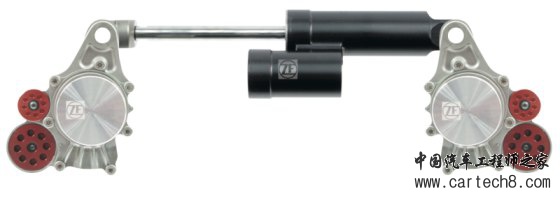

图:SACHS是ZF的子品牌,诺诺的老东家

    尽管大家都知道旋转减振器好,但是直到现在,能用得起的依然是土豪车队。所以,ZF也为“穷队”准备了同样高精尖的筒式减振器。
