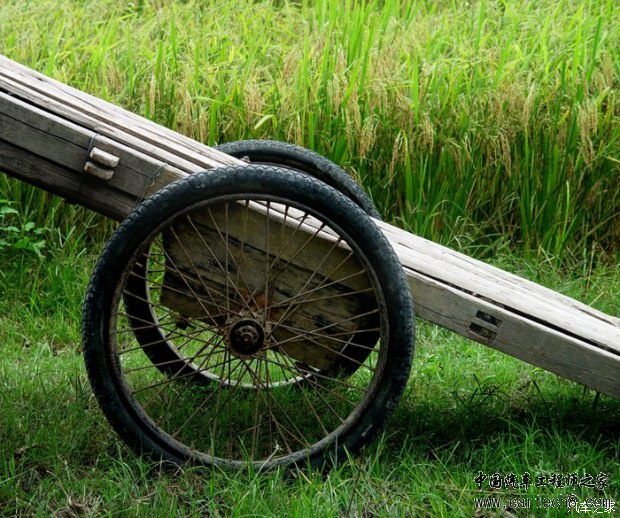

板车这种交通运输工具在中国有很久远的历史了,即使到今天依然还有很多工厂、农村在使用这种简单实用的运输工具。在很多80后儿时的记忆里,板车这种东西是一个很有记忆和情怀的东西,如同今天的小汽车一般,那个时候农村基本家家户户都会有一辆板车。板车的结构很简单,木质车身结构直接和车轴链接在一起,没有任何的弹性机构或者减振原件,路面的震动也会简单直接的传递到车身上,整个板车的悬架完全按照简单实用的标准来设计。

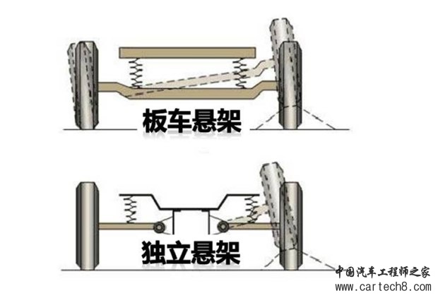

提到板车悬架大部分人都会和低端联系在一起,很大一部分原因是板车悬架只在一些价格较低的车型上使用,价格稍高的车都不会选择板车悬架。首先不得不承认由于先天结构的原因,板车悬架比独立悬架确实会有一些欠缺,其中最大的一个欠缺当然就是舒适性了。下面这张图就可以很好的说明板车悬架和独立悬架在结构上的差异了。
由于结构原因,板车悬架在其中一侧车轮受到路面颠簸时不仅一侧的车轮会受到颠簸振动,另外一侧的车轮也会被带着振动,两侧车轮同时受到颠簸振动就会将更大的颠簸传递到车身从而降低乘坐的舒适性。独立悬架的一侧车轮受到振动的只会有一侧的车轮会受到颠簸振动,所以传递到车身的振动就非常小,提高乘坐的舒适性。
