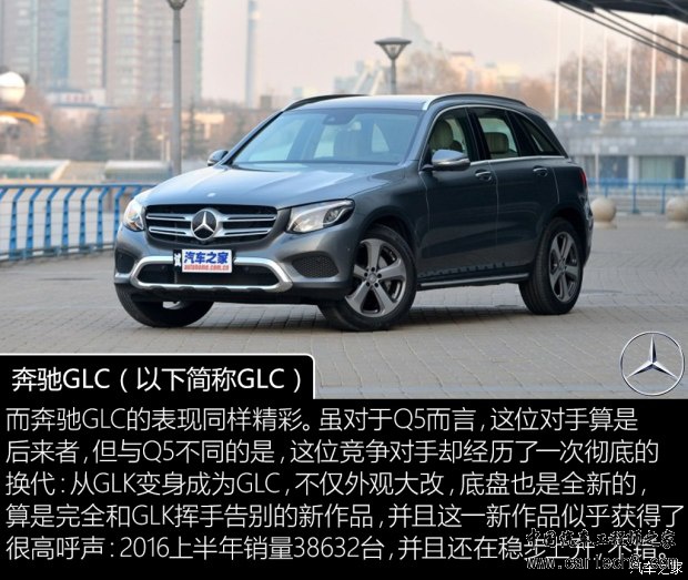

  既然话都聊到这里了,那么最能代表德国的三个豪华品牌:奔驰、宝马和奥迪,也就成为了我们的首选目标了。再加上如今SUV市场火爆,这两款德国品牌的合资中型SUV自然也就成为了我们今天的主角,一个是接替奔驰GLK级(以下简称GLK)不到一年的后辈奔驰GLC(以下简称GLC),另一个是上市较早并常年热销的奥迪Q5(以下简称Q5)。至于为何没有选择宝马X3作对比,主要是出于价格因素考虑:宝马X3至今没在国内合资生产,同动力水平和配置等级的情况下,性价比不及前两者。好了,言归正传,那么究竟GLC和Q5在底盘方面有何异同?

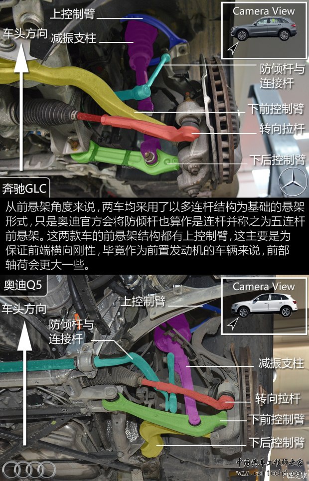

● 前悬架结构对比

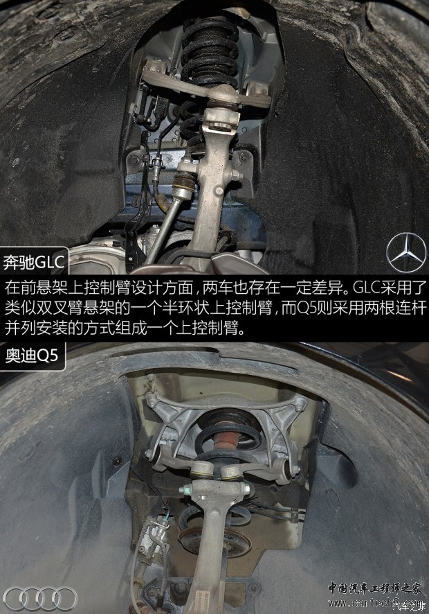

  前悬架方面,两车都采用了多连杆式结构设计,包含两根下控制臂和一根上控制臂。从下控制臂角度来说,两根下控制臂位置正好相反。至于为何这么去做,理论上讲是设计布局的原因。

● 前悬架细节对比

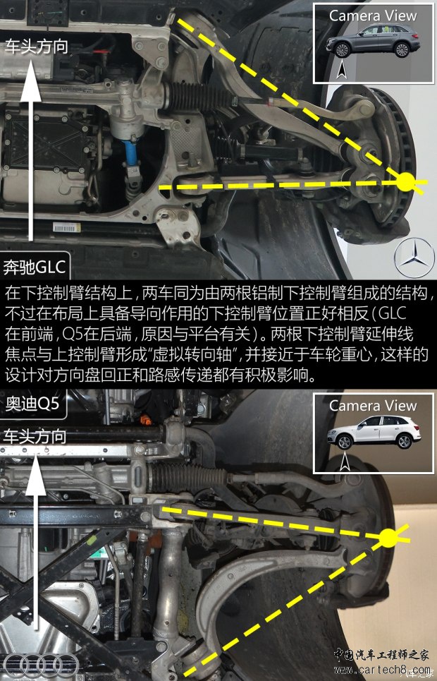

  由于平台不同,GLC和Q5的前悬架细节方面有着些许差别。GLC副车架相对靠前一些,Q5副车架靠后一些,这就导致了前悬架下控制臂的一个布局差异。
  GLC采用了同奔驰C级一样的平台,也就是纵置后驱结构为基础实现四驱的方式,而Q5采用的是上一代奥迪A4(B8)的平台,也就是纵置前驱平台,如此一来,从变速箱输出动力的半轴想要将动力输送到前车轮,就要让发动机和变速箱的位置相对靠前一些,使得副车架位置相对靠后,导致具有导向作用的下控制臂布局不同。
  虽说这种结构完美解决了由于半轴不等长而出现的角度不等,进而发生扭矩转向问题,但这种结构同横置前驱一样,前后轴重比例会很靠前,在高速过弯的情况下可能出现“推头”(转向不足)的情况。

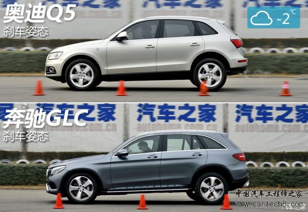

  不仅理论上具备更大压紧面积和更均匀的压紧力,在我们实测过程中,GLC的刹车成绩也是优于Q5的(GLC:38.67米,Q5:39.92米)。
  这两款车前悬架在功能上大同小异,结构也相对趋于传统多连杆式前悬架的形式。在前刹车部分,GLC凭借对置4活塞卡钳的刹车将Q5超越,不过不知在换代后的Q5上是否能有所超越呢?

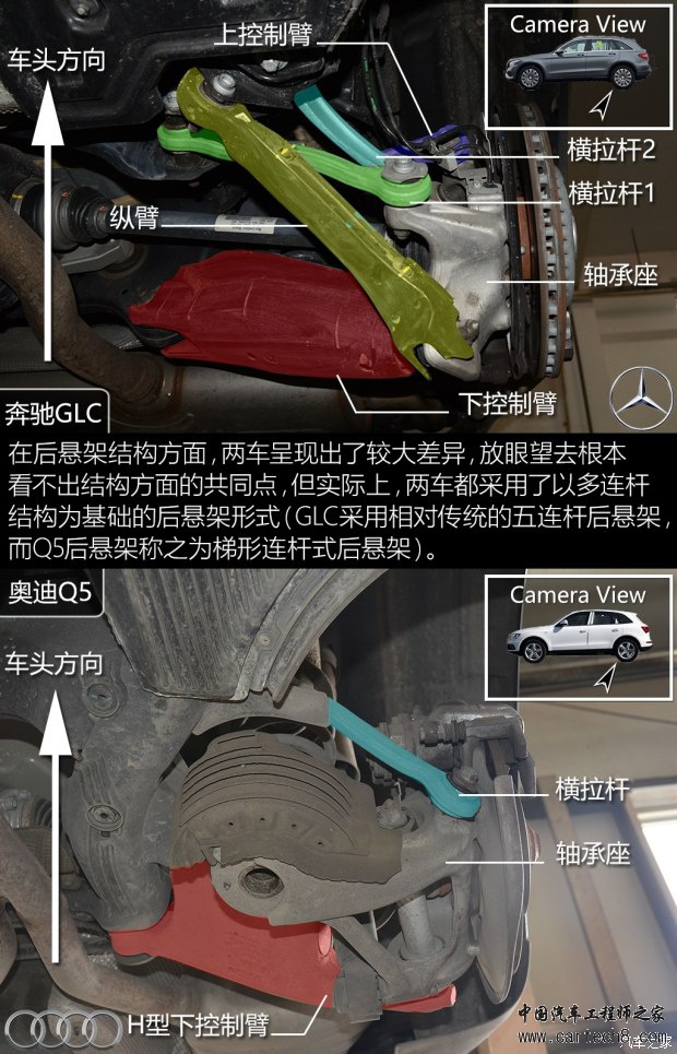

 ● 后悬架底盘结构对比

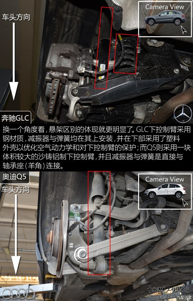

  由前入后,真正的差异在这里。后悬架结构上虽然都属于多连杆式后悬架,但两台车呈现出了完全不同了两种结构形态:GLC表现出了很“一本正经”的传统多连杆悬架的设计,而Q5的悬架设计相对“简约”一些。
  相比较而言,Q5配备的这一块铸铝下控制臂似乎在材料上占尽了优势,但悬架设计不能只看材料。GLC已经装配上了新悬架,那么在未来换代的Q5呢?估计会和新奥迪A4大同小异吧。

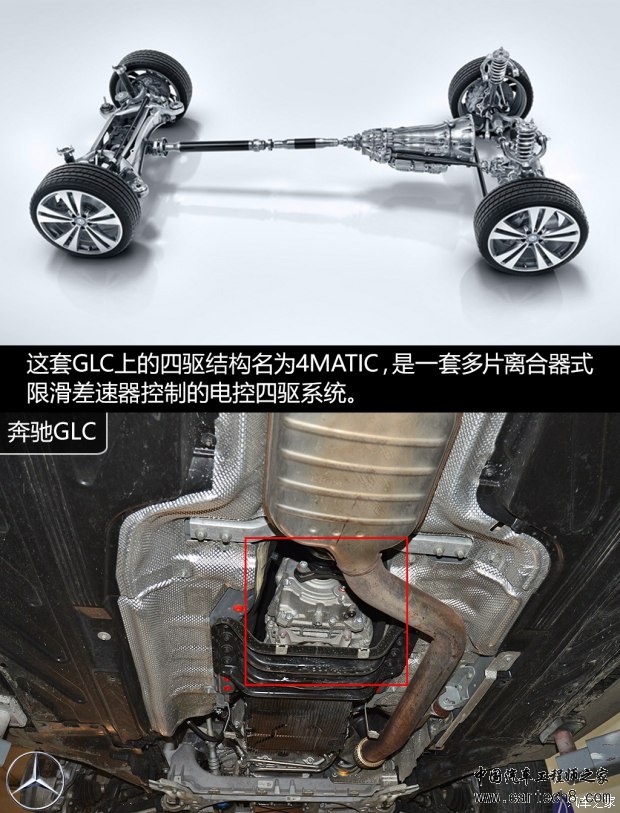

  在四驱系统方面,这两套全时四驱都算比较优秀的产品。quattro这套依托于机械结构的四驱系统,在反应速度方面有优势。

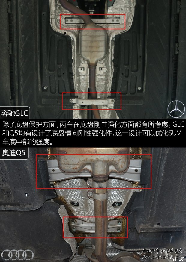

[align=left]● 其它细节对比

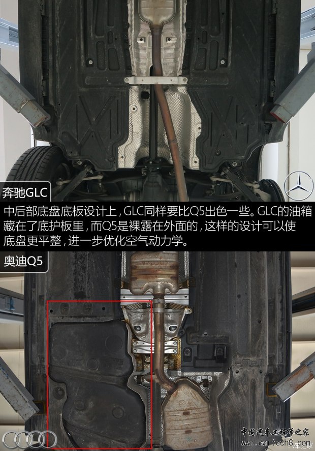

  除了悬架和四驱系统,由于时代不同,这两台车在底盘保护方面呈现出了很大差异,从这一方面看,与奔驰GLC相比,现款Q5在底盘细节方面显然还有进步的空间,不过这方面的提升大概要等到下一代车型了。
[/align]

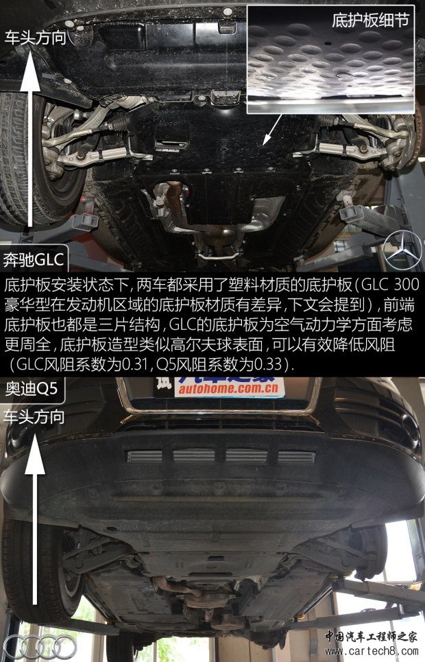

[align=left]  在底盘保护方面,可以看得出GLC在这一方面的优势。虽然说Q5的底盘保护做得也比较好,但相对新一些的GLC在空气动力学方面的优化和更全面的保护都是其优势所在,并且还专门为GLC3 00豪华型配备了不锈钢材质的发动机底护板,这一做法够细致的。

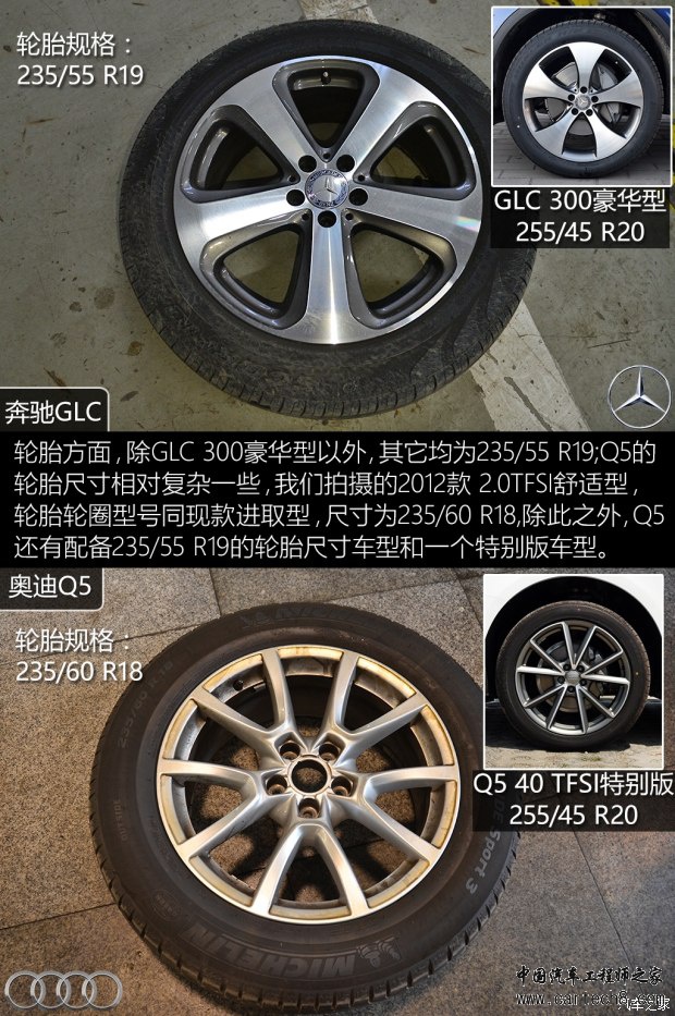

[align=left]  在轮胎方面,从原厂轮胎尺寸上来说,两者大同小异。在备胎上,由于GLC配备了防爆轮胎,提高了便利性,故该车没有放置备胎的区域,但从理论上来说,防爆轮胎的胎噪和成本都会高一些,舒适性也偏差。奥迪没有使用防爆轮胎的习惯,故仍然留有备胎槽,这种做法也许不够“高级”,但很经济务实。
