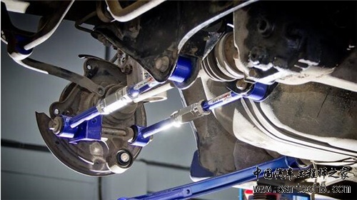

  改装汽车的悬挂系统,除了避震器的升级之外,还有羊角、连杆、防倾杆等等部件可以作为升级的目标,基本上,可活动的、可受力的任何一个悬挂机件都可以实现改装(前提:热门改装车型),而针对结构进行强化,可以很明显感觉车身动态与操控性能的改变。
  改装层面的避震套件就是最鲜明的例子,不过,如果你考虑得再细致一点——底盘结构的缓冲胶件、悬挂上的几何角度等问题,相信大家会动摇且认为“绞牙避震器并不是万能的”。其实,那些藏于车底的可调式连杆、橡胶衬套、鱼眼轴套、和尚头等升级部件才是提升操控性能的终极之选。

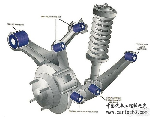

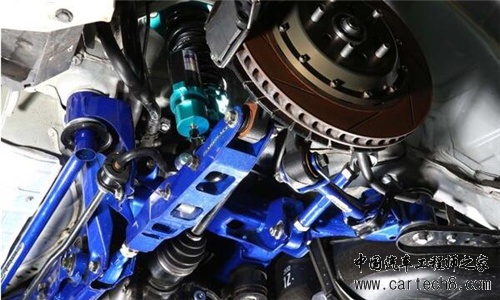

  大家应该都知道,悬挂机构是相对地连接、又相对地活动,而一些机件的“活动关节”设计使用到了橡胶衬垫,还能保持一定的缓冲性。但是,大家千万不要因它的小巧不起眼而忽视,它的缓冲之用是非常大的,比如,雷凌和卡罗拉的底盘结构相同,但得到的驾驶感受却不一样(雷凌的指向性更好),原因也少不了缓冲橡胶的“软硬”运用,而有些原厂的缓冲件相当软且容易变型损坏,虽然它的吸震力较好,但却会让路感变得模糊。因此,这时候建议可以换上强化橡皮来减少车体的扭曲,相对的较硬的橡皮受力时则是回馈感更强,车辆的路感会变得非常明显,这点车主需要考虑车辆使用环境,可针对局部来做强化即可。

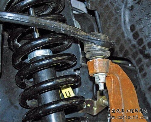

  以硬橡胶套件来说,一旦更换升级,一定能明显感觉到底盘的扎实程度变高了,而且转向方面变得更清晰直接,高速行驶的稳定性也与改装之前有着截然不同的感受。当然,升级鱼眼衬套可谓最为极端了,由于鱼眼衬套属于“万向接头”,它能大幅提高悬挂关节的活动范围,它也能完全释放悬挂系统所承受的压力与限制,使得悬挂系统完全依照不同路况自由作动,但由于鱼眼衬套完全没有缓冲与吸震的能力,少了橡胶的吸收震动之后,车辆的转向变得相当敏感、灵活,而操控极限也会大幅提高。
  悬挂升级鱼眼套件后的操控感变得犀利无比,但缺点也很明显,首先,车辆行驶平面路上的震动会有所变大,噪音也会跟着增加许多,而底盘变硬之后会觉得避震器变软一些,如果使用鱼眼套件,使用一段时候后,这些鱼眼就会出现间隙并发出异响,这些都是改装后的缺点,所以,一般街车玩家,个人并不建议使用鱼眼套件。

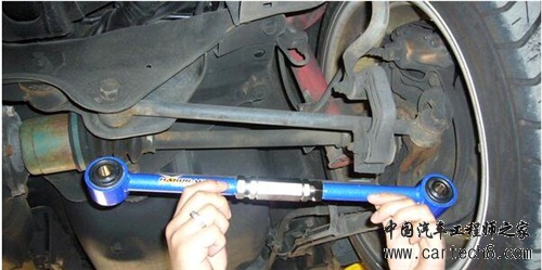

  可调式连杆,大多数情况下,它只是替换原厂多连杆的悬挂部件,又或者被应用于可调定位角度的底盘套件中,例如:改装界最常见的仰角、束角调整器。而这些改装部件的金属强度比原厂件优异,且重量轻巧。最重要的是,它们具备的定位角度调整空间,而原厂件并没有角度调整装置。而大多数情况下,可调连杆的接头是采用强化硬胶,甚至是鱼眼套件搭配,不仅耐用度增加了,再加上,强度大、质量轻,更可让车辆操控感更为精准。
