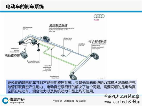

关于油门和转向的线控技术都比较成熟了,我来讲讲刹车系统。不管无人车还是自动驾驶车,都还没有量产,所以我们就需要从现在已经量产的车当中找一辆来改装。关于车型的选择,有人会问,你为什么选择这个车?基本上所有的厂家,不管是谷歌还是丰田、本田、日产、通用,所有的改装都是用纯电车或者是混电车来改装的。
国外大企业为什么没有拿燃油车改装呢?这是因为混动车或者是纯电动车最大的好处,就是它有一套比较好的线控刹车系统。
刹车系统需要很长时间的技术积累和刹车数据积累。中国企业里面,很少有做刹车系统管理的,国内做得最好的恐怕就是万向了。现在院校方面的无人车基本上是用燃油车改的。他们的转向系统用的是外挂式的,用电机带着方向盘转。刹车系统用PLC控制,刹车方面用电机来控制。实际上这种方案中,导致司机反应时间加上电机制动时间的总时间很长,因此比有人驾驶的危险性高。也就是说它只能用于科研和测试,用于检测传感器的算法等。

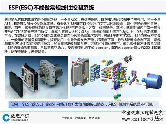

接下来讲ESP(有的叫ESC),有些人认为ESP既可以控制油门又可以控制刹车,是个很好的线控系统,其实不是。
首先,这些特殊功能只有在第九代ESP的白金版上才有,价格昂贵。
其次,博世对国内厂家一般只开放ACC和ESP量产接口协议,刹车力度最大大约为0.5g,标准的刹车力度在0.8g以上,0.5g远不够用。
第三,在设计之初,ESP控制刹车系统只是在少数紧急情况下使用,可能一年用不了两次。ESP的阀体空间极小,一般泵的容量只有3毫升,频繁使用,会导致阀发热严重,精密度下滑,导致ESP寿命急剧下滑,常规刹车系统一小时就可能使用数次,如果用ESP做刹车系统,可能一个月就报废了。最后即便是不计寿命问题,ESP的泵油功率也有限,且缺乏真空助力,反应速度也远不如ibooster,ESP比ibooster慢大约200-350毫秒,这在高速时,差距明显。

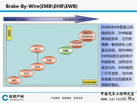

为什么说电动车线控比较好做?第一代的线控系统,就是EHB,下面我再讲第二代的线控系统,就是未来的EMB。EMB和EWB是真正的线控刹车,EHB勉强算线控刹车,它仍然需要一套传统车上的液压系统。而EMB和EWB则是完全的电子机械系统,没有任何液压元件。EWB是西门子开发的,与EMB系统最大区别是其采用楔形耦合。

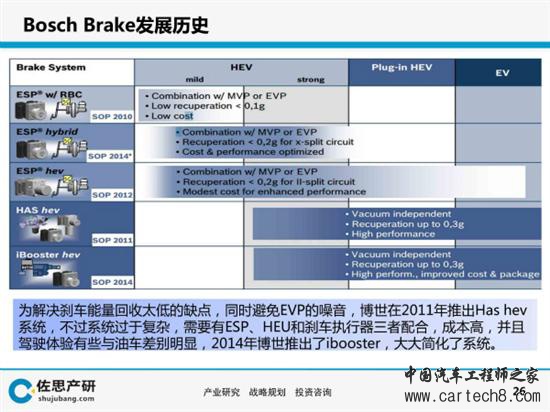

上图是博世的刹车系统发展历史。EVP(电子真空助力泵)是现在比较完美的方案,彻底取代了真空助力器,目前来说它做线控刹车是最合适的。因为博世先走了一步,接下来它的两个竞争对手大陆和天合又加强了一步,把真空助力和ESC都合在一块。这种方案还没有实际的量产,预计2018年左右可能会有人用。
