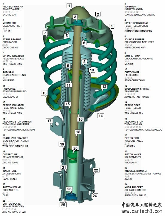

作者:白日梦狗DayDreamDogs 粗型带弹簧盘和弹簧的是前减振器,业界叫strut,细的是后减振器

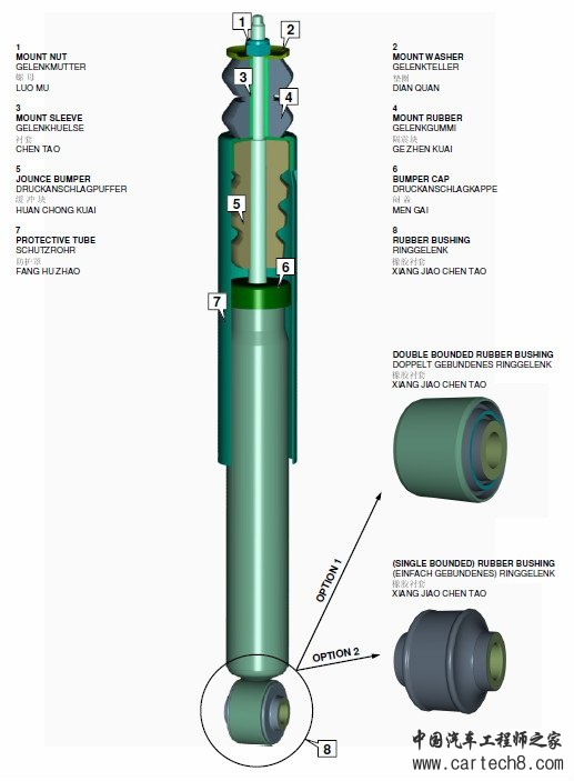

接下来我上两张图,粗型带弹簧盘和弹簧的是前减振器,业界叫strut,细的是后减振器,业界叫shock。
你们的汽车舒不舒服全靠减振器软或硬。软或硬的调节是在于减振器中阀片的数量,减振器阻尼力分为在六个速度下的力值,减振器在制造过程中100%监控第二个速度和第五个速度下的阻尼力值,生产线上会有一个阻尼力值检测仪。二五速分别为0.13m/s和0.52m/s。这是德国人在研究汽车日常路面行驶中遇到的上下颠簸总结出的经验从而定下了这个维持了100多年的标准。而减振器这种的二五速中又分为二速复原和二速压缩,五速复原和五速压缩,代表了减振器活塞运动的两个行程(抽和插)。减振器活塞端的阀片数量和厚度直接决定了复原二五速,底阀端的阀片数量和厚度直接决定了复原二五速。一般德系车的减振器阀片数量是比较多的,所以阻尼力非常大,滤振让人感觉也非常舒适,日系车的减振器偏轻盈,但是减振器的寿命和轻量化的结构设计是他的优势,对于滤振,减振器通常表现是干净利落,代表车型缤智和昂克赛拉,这种设计也造成了大部分人觉得这车子很颠。
汽车在高速过一个坑,轮胎先往下运动,你的减振器就相对做了个拉伸运动,然后离开坑,你的轮胎往上运动,你的减振器就相对做了个压缩运动。你这时候肯定会说艹NM,这破路,吓死你爹了。然而,没有减振器过滤这个坑的话你早翻车或者散架了,赶紧跪下认减振器为你爹!咳咳,这一拉伸一压缩就是一个行程,这个行程中有着非常复杂的奥秘,这些奥秘让你由衷的赞叹,这车真舒服啊,在6种速度下的拉伸和压缩力值和调校,是每家供应商各自技术的秘密。
