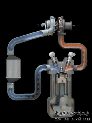

发动机燃烧过程如上图,空气通过节气门进来之后,经过滤芯的过滤再通过进气门的开启闭合进入到气缸内进行压缩与燃油一起燃烧做功并最后通过排气门排出,在这 个过程中参与燃烧的一个是空气一个是汽油,空气里面有灰尘、汽油里面有杂质,活塞上下做功的时间是特别短的,一般发动机怠速的时候是每分钟800转,这个 速度自己去简单算下就知道了,而这些东西并不能在短时间内完全的燃烧,还来不及燃烧完后面的空气和燃油就又进来了,那这些东西又由于高温只能变成胶状的、 颗粒状的东西附着在活塞、喷油嘴、气门等一切能够接触到的地方。

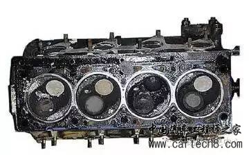

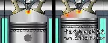

任 何发动机,都会有积碳产生,七八万公里的车如果一直没有进行积碳处理那么上到奔驰宝马下到长安五菱,把缸盖揭开一看就跟上图似的,如果一直在市区使用那么 积碳会更多,当积碳越来越多的时候,就会影响到发动机空气和燃油的正常燃烧了,由于发动机工作时内部温度很高,这些胶状物又有吸油的特性,吸附一部分燃油 后参与正常燃烧的燃油就少了, 发动机的动力尤其是提速就会变得“迟钝”,出现油门不灵敏等现象,再严重的,当积碳吸附的燃油足够多的时候,由于其燃点比纯燃油要低,所以往往容易自己出 现燃烧现象,一旦燃烧则这个气缸内的混合气体都会燃烧,换句话讲,在不该燃烧的时候被这些积碳给点着了,积碳干了火花塞该干的活,这种现象就叫爆震,造成 的危害类似于咱们人类的内分泌失调、生物钟混乱。

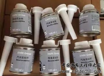

现 在很多厂家都有原厂的添加剂,尤其是应用缸内直喷发动机技术的厂家基本都有,无非也是为了减缓积碳的形成速度,同时其在保养的时候也会加入一些诸如清洁节 气门、喷油嘴的项目,这些添加剂还是有质量保证的,然而除了这些之外,各个加油站、洗车行也充斥着各种添加剂,对于这些还是建议大家慎重,不要轻易购买。

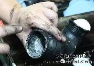

任何事情都有两面性,添加剂也是一样,对于普通家用车而言,最好的减少积碳方式就是保持较高车速长时间行驶,这样会将那些附着的胶状物充分燃烧掉,如果一直 是市内用车,经常性的走走停停车跑步起来,那么积碳会很容易堆积,慢慢的不但油耗上去了动力也下来了,这种情况建议您定期清洁下节气门,如果资金充裕可以 连喷油嘴一起清洗一下,现在市面上清洗节气门有两种方式,一种是用清洗剂,从进气口喷入,这种方式简单但是效果相对来说差一些,建议大家采用第二种方法, 手拆式清洁,让师傅把节气门拆下来,这时候您自己也就看见积碳了,然后用清洗剂一喷、抹布一擦就行了,节气门的金属光泽就出来了,积碳也干净了,这种方法 清洁的最彻底。
