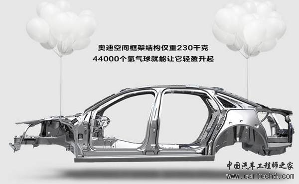

  采用铝制车身一个很关键的原因就在于轻量化。为了让汽车跑得更快更省油,除了给出更加先进的动力总成以外,减重也是一个非常关键的方式。理论上,铝制汽车可以比钢制汽车减轻重量达30%~40%,其中铝质发动机可减重30%,铝散热器比铜的轻20%~40%,全铝车身比钢材减重40%以上,汽车铝轮毂可减重30%。因此,更轻质的铝材,在汽车上的运用就显得尤为重要。
  铝制车身在实现轻量化的同时,还带来的一系列的附加效益。众所周知的是,车辆越轻,惯性力越小,制动距离越短。带来的好处是显而易见的——主动避开事故总比被动减轻事故好。与此同时,相比于钢材,铝材在设计环节更加容易预测碰撞结果,这样就可以充分考虑到一旦发生碰撞后可能出现的情况,保证结构和预留的空间等等,提升车辆安全性。而铝的耐腐蚀性也减少了车辆生命周期中车辆结构遭到的破坏,以此延续了吸收碰撞能量的能力。

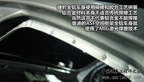

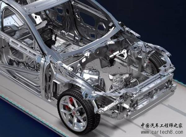

  对铝车身零部件连接技术而言,目前除大量采用锁铆、自切削螺钉、自攻螺钉、冲联工艺及胶(粘)接等非熔化连接方法外,还大量采用MIG焊、激光焊(包括激光熔焊、激光钎焊)及激光-MIG电弧复合焊等熔化焊接方法。但铝合金导热率高,采用传统电阻点焊技术连接能耗极高,而且质量难以保证。目前,国外汽车制造厂商大量采用自冲铆接、自切削螺钉等机械连接方法实现铝合金连接。
  与此同时,铝在跟不同材料连接时候,还有一种技术粘胶连接,在汽车行业应用非常广。粘胶连接,不光要保证铝的机械性能,铝的表面要经过一些很特殊的表面处理技术,通过跟汽车后道工序兼容材料的薄膜生成,这种方式对于工艺和技术的要求较高。

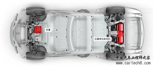

Tesla Model S 侧围及地板均采用铝合金汽车板材零件
  在电动车领域,有专家指出,没有轻量化就没有电动车,这可以看出未来电动汽车对轻量化的需求更大。相对于宝马i8和新7系所采用的碳纤维材料,铝材在电动车上的应用将会更广泛,成本更低。这是因为在电动车上,由于使用钢材使得汽车整备质量加重,因此需要更大的电池组来驱动,电池成本会高出1650欧元(约合1.18万元),抵消1015欧元用铝成本后,整体仍然贵出635欧元(约合4541元)。而随着各国政府对车企油耗和排放的要求愈来愈严,轻量化对车企的必要性越来越大,而电动汽车产销量不断增长,汽车用铝市场将继续增长,从而推动成本进一步降低。
