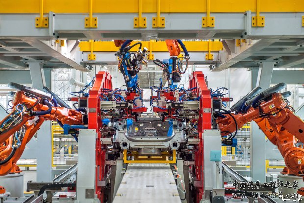

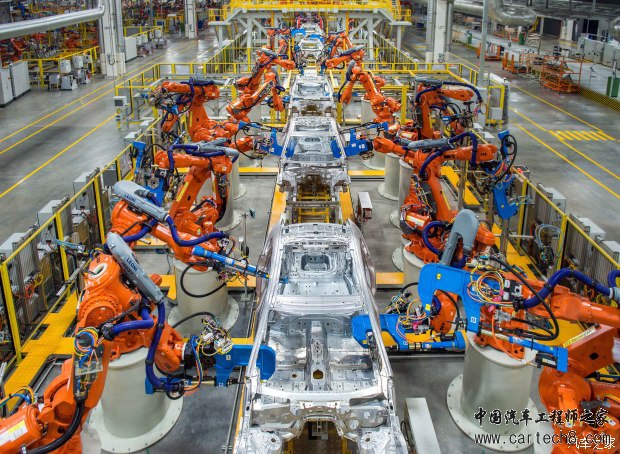

初次来到这家工厂,“汽扯扒谈”的第一个感受就是——投入太大了。据相关负责人透露,奇瑞捷豹路虎率先将“工业互联网”的概念落地,实现了智能制造,通过一个整体的IT方案,覆盖包括质量和物流在内的所有制造业务需求。常熟生产基地的自动智能化非常高,全铝车身车间共拥有335台机器人,其中自冲铆接机器人数量就达232套,为国内最多,实现智能全铝车身架构的100%的自动化生产。

了解汽车的读者都知道,高自动化带来的直接优势就是高效:冲压车间自动化率达90%,拥有国内最快的压机线,只需3秒便可出一个件;环保性强的涂装车间废水排放接近0,干式喷漆系统实现95%的空气可循环;总装车间采用中国首创的滑柱动态移动及定位技术,并采用严格的监控系统,保证产品品质。说实话,这家工厂的智能化技术确实让我们大开眼界!

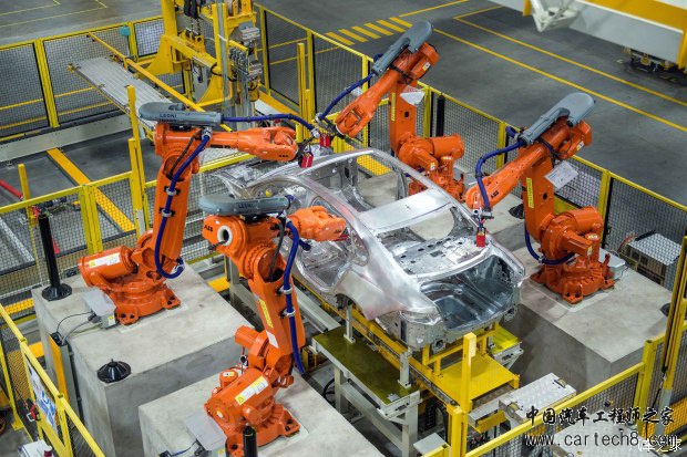

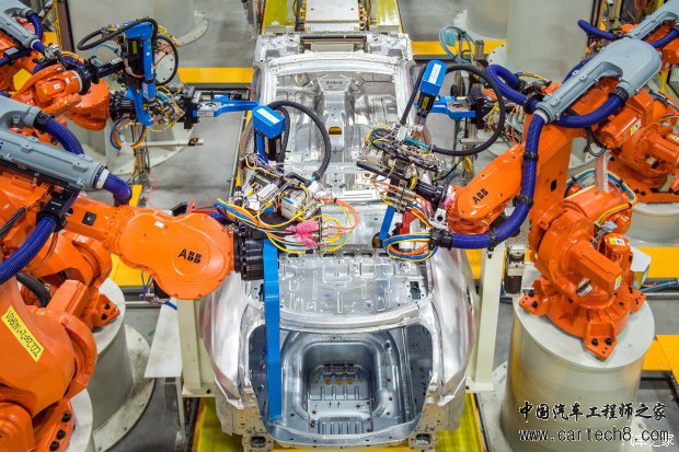

简单来说,奇瑞捷豹路虎的铆接技术无需预留孔,通过伺服电机提供动力将铆钉直接压入待铆接板材,压力高达60-80KN(相当于一头成年公象的重量)。而铆接板材在铆钉的压力下和铆钉发生塑性形变,充盈于铆模之中,车身便可拥有更高的抗疲劳强度和静态紧固力。在车辆遭受外来撞击时,使用铆接技术连接的车身能承受更长时间和更剧烈的碰撞。
铆接技术对机器人的使用要求非常高,而奇瑞捷豹路虎的自冲铆系统,由ABB机器人、Henrob供钉系统及Henrob铆枪组成,此系统铆接强度高,工艺稳定、为打造智能全铝车身架构提供保障。据了解,通过与车身结构黏合剂的组合使用,车身连接强度可增大至单纯铆接强度的2至3倍。打造出轻盈、坚固的智能全铝车身架构。在黏合剂的使用过程中,先进的可视化涂胶监测系统,实时监测黏合剂的长度、直径、轨迹等关键工艺参数,以确保黏合剂的位置准确性。
