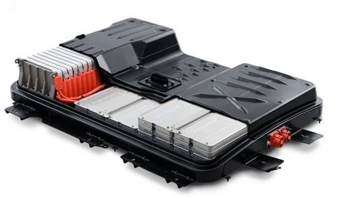

①动力电池单体的外形有圆形(见图1左)、矩形、扁平形等三种。圆形成组(模组)上面有一块电路控制板见(图1右边)。
图1 圆形单体、圆形模组
②在电池成组基础上再形成电动汽车供电系统
电动汽车供电系统有一体化(见图2)和分布式。电动乘用车一般是一体化电池系统,电动公交车一般是分布式电池系统。与电池系统配套的有多块电路控制板(注意:已经封装)。
图2 一体化动力电池系统
从上面实体(硬件)层面,人们得到动力电池系统一部分”象“。一体化动力电池系统是一个比较大的”象“;模组是一个中等级别的”象“;单体是单元级别的小”象“。如果提升,”象“是现在的系统概念,即对应小系统、中系统、大系统三基本的系统。

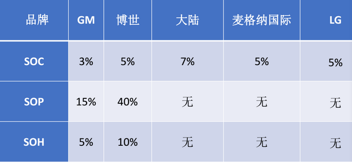

2)电池管理系统(BMS)中的三个变量的值为什么叫估计值
SOC、SOP和SOH这三个值,是通过传感器测量后的值,为什么叫估计值呢?目前技术水平还是比较低,得到的值误差太大。世界上5大品牌,电池管理系统(BMS)中的三个变量的值性能指标对比(见表1)。
表1  世界上5大品牌性能指标对比
表中是误差在百分之几的数量级,而测量级误差要求千分之几、万分之几以内。说明这个技术要求很高,目前技术手段相对落后,同时也说明其潜力也很大。世界上5大品牌水平如此,其他品牌的水平一定在这些品牌之下。

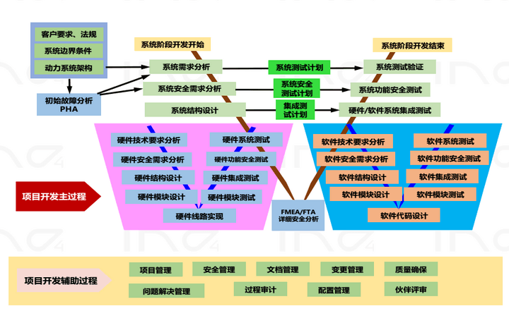

高质量、高安全的动力电池如何判定呢?必须要掌握电池管理系统(BMS)的“理”是什么?如何表现?好的电池管理系统一定要按照ISO26262国际标准研发、开发的。ISO 26262标准的目的是使得人们对安全相关功能有一个更好的理解,并尽可能明确地对它们进行解释,同时为避免这些风险提供了可行性的要求和流程。主要是双V模式(见图4)。
图4  ISO26262提倡双V开发模式
电池管理系统(BMS)的“理”是严格按照ISO26262国际标准要求研发、开发的。以上资要求源必须配备到位,流程到位。验证BMS产品是十分困难,检查厂家按双V模式有关规定,做没有做到位,是可以落地的。
看不见的东西,没有办法验证,但是可以验证看到见东西。
