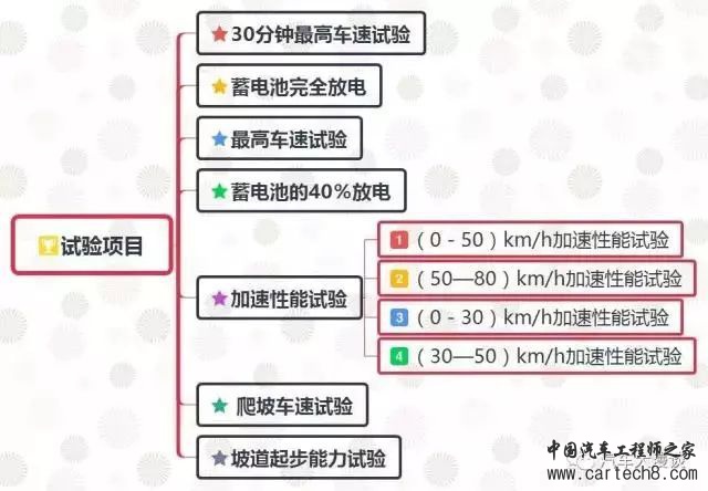

二、试验项目

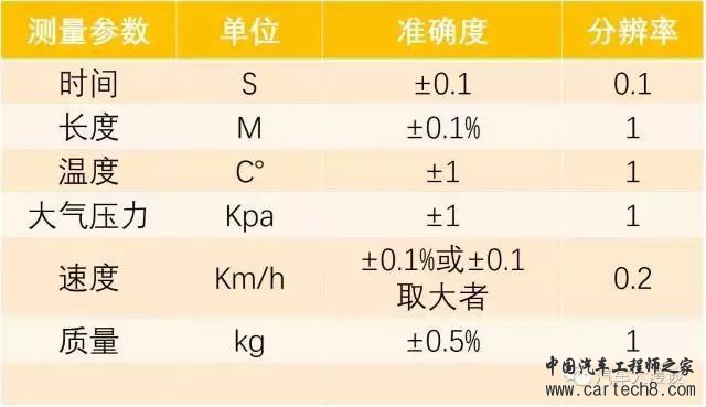

三、试验仪器及测量参数
1、试验仪器
1)车速表;
2)里程表测定车速里程
2、测量参数
