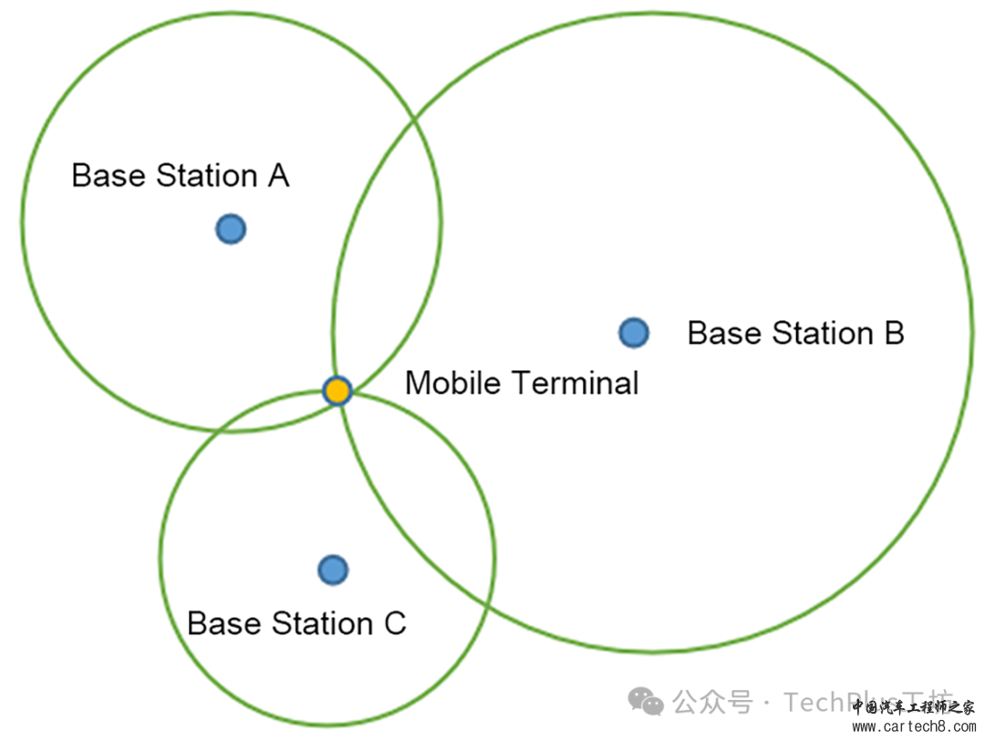

TOA 采用圆形定位方法(见下图),通过测量移动终端与三个或更多 UWB 基站之间的距离来实现定位。将三个圆相交于一点,即可确定移动终端的位置。但由于多径、噪声等现象的存在,多圆不能相交或相交处不是点而是区域,因此实际上很少单独使用 TOA 定位。
TOA 定位算法(圆形定位法)

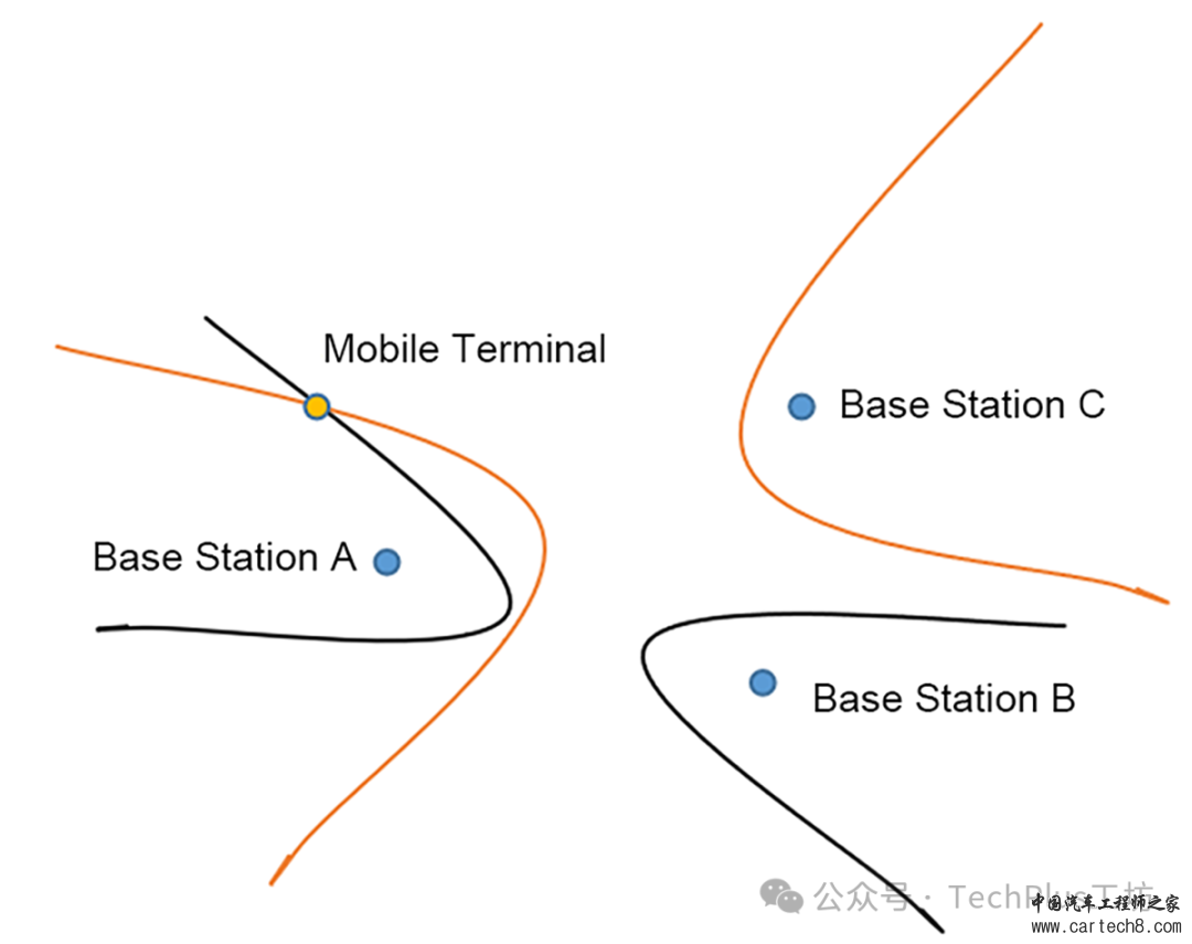

与 TOA 相比,TDOA 在基站间进行精确同步,易于实现。如下图所示,移动终端与基站之间无需时间同步。首先计算移动终端与基站 A 之间的距离差和与基站 B 之间的距离差,移动终端必须位于以基站 A 和基站 B 为焦点的双曲线上。根据移动终端与基站 A 和基站 C 的距离差可以得到另一组双曲线,双曲线的交点就是移动终端的位置。在车辆空间范围内,还可以通过距离差来减少多径、噪声等的影响。
TDOA 定位算法

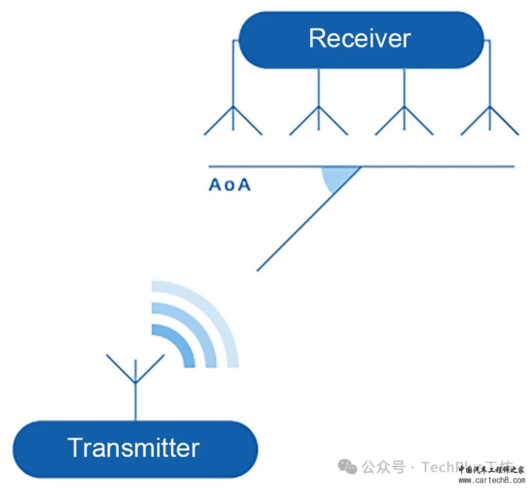

AOA 定位根据相位差原理计算到达角,只需两个基站即可实现定位。由于角度分辨率的问题,定位精度会随着与基站距离的增加而降低,主要用于中短距离的定位。
AOA 定位算法

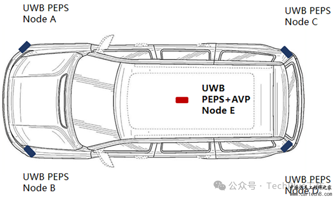

下图显示了可行的车端 UWB 节点布局方案。共有四个 UWB PEPS 节点布置在前大灯和尾灯处,第五个 UWB PEPS+AVP 节点布置在车顶。第五个节点既能接收车内的 UWB 信号,又能接收车外的 UWB 信号,同时也是实现 AVP 功能的关键节点。
PEPS + AVP 架构
在 PEPS 模式下,第五个 UWB 节点与其他四个 UWB 节点合作完成对智能钥匙位置的测量,并将测距信息发送给体域控制器(BCM),完成对智能钥匙位置的计算,从而决定后续的解锁和启动操作。
进入 AVP 模式后,第五节点开始连续接收停车场内布设的 UWB 节点发布的 UWB 定位信息。车端 UWB 节点将接收到的定位信息发送给智能驾驶域控制器,实现车辆在车库中的坐标计算,然后传输给规划控制模块,实现 AVP 操作。
