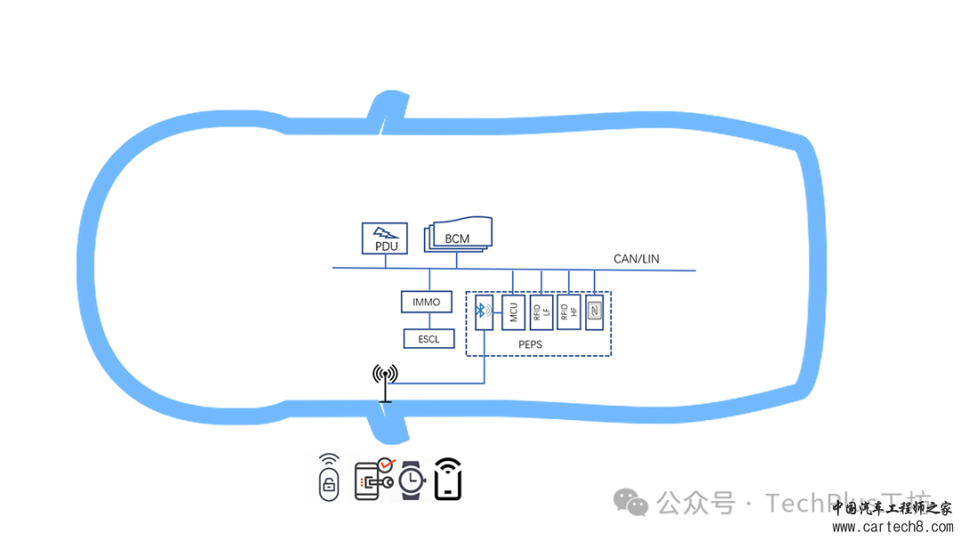

无线电信号在传播过程中,经过一定距离或遇到各种障碍后,其强度会衰减。在不同情况下,衰减程度不同。这间接削弱了算法的精确度。因此,RSSI 只能在短距离内有效。由于 RSSI 仍具有部署成本低和功耗低的特点,入门级蓝牙 PEPS 采用 RSSI。最廉价的解决方案是只在汽车 A 柱内部署一个蓝牙基站。该方案可计算出用户智能手机与立柱 A 之间的距离,从而判断是否打开或关闭车门。见下图 。

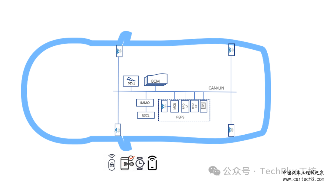

蓝牙 5.1 版本中引入的一项名为 AoA(Angle of Arrival)的功能提高了蓝牙定位服务的精确度。在 AoA 解决方案中(见下图),智能手机等发射器会定期发出特殊信号。车内的天线阵列可接收信号并进行相位分析,从而计算出发射器发出信号的角度。在其他测量方法和设备的支持下,该解决方案可以更好地判断发射装置的位置(距离和方向),精确度约为 0.5 米。
显然,为了提高定位的精确度,我们需要多个采用 AoA 算法的蓝牙基站的支持。因此,在中级车型中,汽车制造商选择部署多点蓝牙 PEPS,如下图所示,不过不同车型的基站具体数量和布局模式在一定程度上有所不同。
主流蓝牙 PEPS 解决方案(AoA 定位)
蓝牙PEPS 领域采用最多的 SoC 包括 TI CC2640、Silicon Labs EFR32BG22 和 NXP KW36 等。

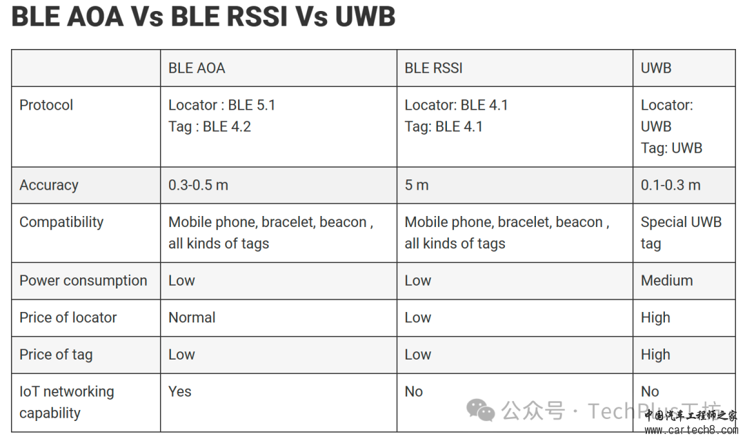

5 三种技术之间的对比
