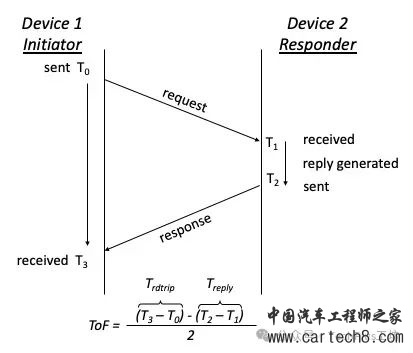

ToF 是一种测距方式,它利用精确测量信号从源物体到目标物体再返回所需的时间来确定两个物体之间的距离。如图 1 所示,设备 1(启动器)向设备 2 发出请求。设备 2 收到请求并进行处理后,向设备 1 返回响应。从总往返时间 Trdtrip 中减去设备 2 生成回复所需的时间 Treply,就得到了 ToF。
两台设备之间 UWB 的 ToF 计算必须从测量中去除响应者的响应时间。
在上述场景中,如果计算出的 ToF 为 5 毫微秒,那么根据近似为 3 × 108 米/秒的光速,两者之间的距离大约为 1.5 米。

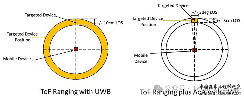

UWB 的另一个特点是,由于其高度精确的 ToF 能力,它还能确定信号到达的方向,即 AoA。这种确定不仅需要额外的天线来获取ToF,还需要获取从两个或多个天线接收到的信号之间的相位差。如下图 所示,如果不进行 AoA 计算,ToF 只能显示设备 1 和设备 2 之间的径向距离。因此,装有 ToF 的汽车可能只能确定车主在3 米之外,但不能确定车主在哪个方向。然而,有了 AoA 可以提供的额外信息,系统就可以将信号源的位置缩小到一个相对较小的区域。
利用 AoA 进行 ToF 测距,可以高精度地确定钥匙的位置。

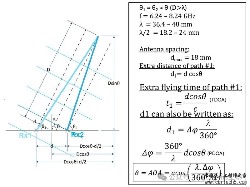

并非所有汽车应用都需要确定 UWB 设备所有者相对于汽车的确切位置。不过,未来这种信息可能会被整合到汽车中,更有可能的是,智能手机制造商将整合这种技术。AoA 的工作原理是,在每个天线上,接收到的每个信号的到达时间和相位都存在微小但可测量的差异。系统可以记录下每个信号的到达时间和相位,然后利用它们进行类似三角测量的几何计算,从而确定信号的来源(如下图)。
三角测量法(上图左)在设备 1上安装了两个 AoA 天线(Rx1 和 Rx2),可提供设备 2 的方向信息。AoA 计算(上图右)使用到达时间和天线间距来确定每个输入信号的具体角度。AoA 计算使用到达时间和天线间距来确定每个输入信号的角度,并绘制由 Rx1、Rx2 和设备 2 构成的三角形。2.3UWB保护ToF计算过程
