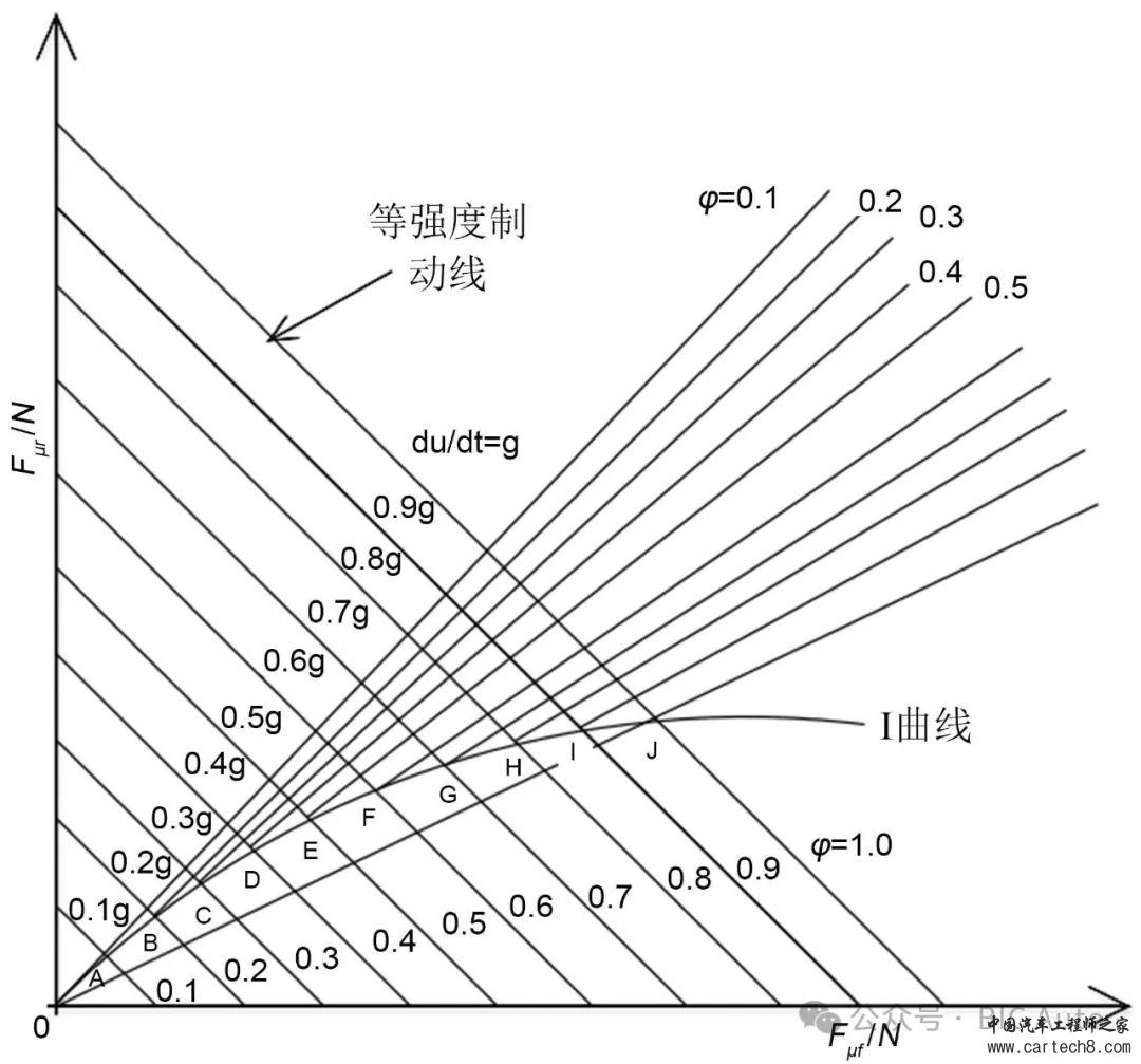

纯电动汽车在制动过程中,一般会发生一下三种情况。(1) 当前轮比后轮先抱死时,在这种情况下,汽车车辆不能够完全利用道路的附着条件,同时丧失转向能力,应当避免。(2) 当后轮比前轮先抱死时,如果汽车制动时的车速较高,则极易发生侧滑,所以必须避免。(3) 当前、后轮同时抱死时,在这种情况下汽车处于稳定的状态,可以充分利用地面的附着条件,所以是三种情况中较为安全的情况。
综上所述,为保证汽车制动时的安全性,在制动时前后轮应当同时抱死,此时汽车前,后轴制动力分配按照理想制动力分配曲线,即为I曲线。如图所示
见图2,当前后轮制动分配位于I曲线下方时,汽车前轮先抱死,后轮后抱死,所以属于较为安全的工况;当位于I曲线上方时,汽车的后轮先抱死,属于危险工况。所以制动力分配应该在I曲线下方。

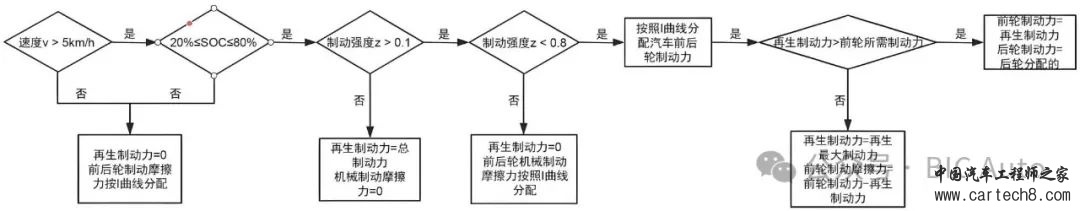

综上所述,当汽车车速v < 5 km/h且0.2 ≤ SOC ≤ 0.8时,开启制动能量回收系统。
纯电动汽车的前后轴制动力分配策略根据制动强度大小可以分为电机制动,机电复合制动两个阶段:
(1) 电机制动(0 ≤ z ≤ 0.1)
由上文ECE法规及式子(12)可知,M曲线与横坐标的交点(Fμ2 = 0时)将相关数据代入(12)可得z约等于0.1,此时在电机制动阶段,制动强度较小,此时整车所需制动力全部由电机提供,机械制动系统不参与工作。此时前后轴机械摩擦制动力为0,所以制动力具体分配为:
(2) 机电复合制动(0.1 < z < 0.8)
当制动强度z大于0.1时,机械制动和电机制动系统同时参与工作,前后轴制动力分配按照I曲线进行分配,其中又可分为两种情况:
当电机最大制动力大于前轴所需制动力时,前轴制动力由电机提供;当电机最大制动力小于前轴所需制动力时,电机提供其最大制动力,剩余前轮所需制动力由前轮机械摩擦制动力提供制动力由。后轴的机械摩擦制动力的分配按照I曲线来分配。
当前轴所需制动力能全部由电机提供时,制动力分配为:
当前轴所需制动力大于电机制动力时:
(3) 机械制动(z > 0.8)
当制动强度z较大时,属于紧急制动情况,以汽车的安全性为前提,所以仅有机械制动系统工作,电机制动系统不参与工作。
综上所述,纯电动汽车控制策略流程见图4:
图4. 纯电动汽车制动能量回收控制策略流程图

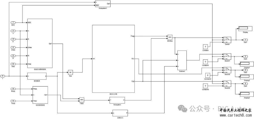

基于上文第三章设计的纯电动汽车制动能量回收策略,利用MATLAB/Simulink搭建控制策略模型,模型见图5所示。该控制策略模型主要包括制动强度计算模块,电机充电限制扭矩模块,电池充电限制模块,车速,SOC值限制模块以及制动力分配计算模块等。然后生成DLL文件并嵌入到AVL-Cruise软件搭建的整车模型中,实现联合仿真。

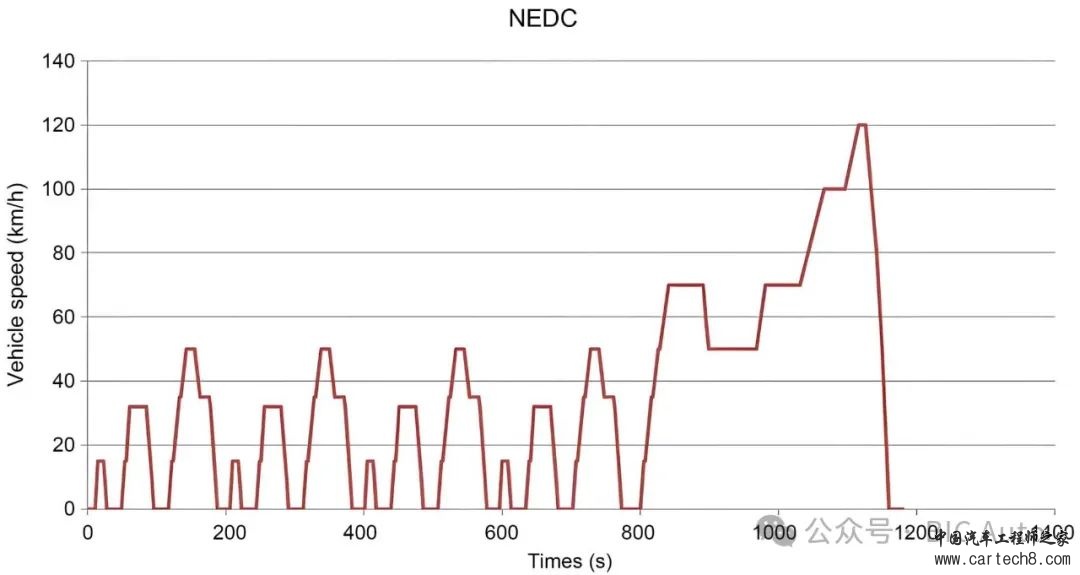

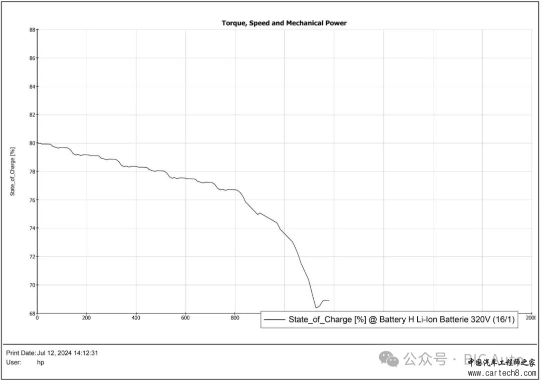

循环工况NEDC (New European Driving Cycle)主要有欧洲、中国等国家或地区使用[16]。NEDC循环工况共1190 s,该工况有4个市区和1个郊区循环工况。为了尽可能的模拟实际的市区市郊道路情况,NEDC还对对不同的工况下的车速作了不同的规定,同时会有不断的加速减速,因此可以用来验证制动能量回收效果。电池SOC初始值定为80%,固定步长为0.01 s,循环时间为1190 s。NEDC循环工况车速变化见图6所示。(图7)
从图8中可以看出循环工况开始后,电池的SOC值总体上呈现下降的趋势,但是从局部来看会有短暂的回升,表明有制动能量回收。

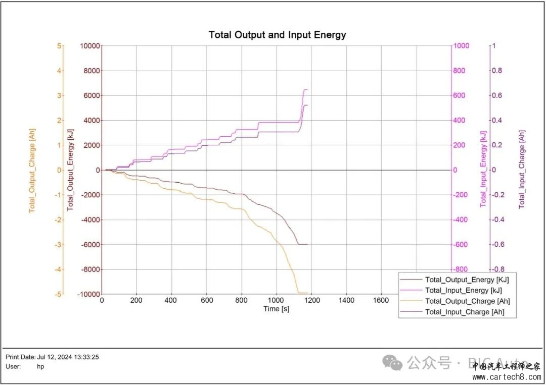

图9为纯电动汽车的总的能量输出,输入,电池能量的输出,输入。由该图可知,运行完NEDC工况后,纯电动汽车总的能量输出为5994 KJ,总的能量输入为645 KJ,所以可由公式(9)可知,汽车再生制动能量回收率η = 10.8%,所以可以证明本文所选用的制动能量回收控制策略有效,也证明了制动能量回收能够有效的延长汽车的续驶里程,对纯电动汽车的发展具有重要意义。

图8. 动力电池电荷状态SOC值变化图
