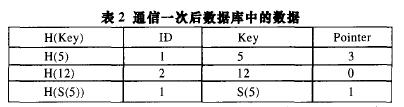

  设阅读器要询问ID为1的标签,首先阅读器向标签发送询问消息和随机数3,标签向阅读器回答数据(H(5),H(5II3)),接着自行计算自身的H(IDIIR)=H(1Il3)值和Key =s(5);阅读器根据H(5)查找后台数据库,找到记录1:(H(5),1,5,0),数据库计算H(KeyllR)=H(5lI3),与接收到的H(5113)相等,至此验证了标签是合法的;接着数据库计算H(IDIIR)=H(1 113),并将(1,H(1113))传送给阅读器,由此阅读器知道了该标签的ID为1,然后阅读器将H(1113)发送给标签; 数据库计算Key*I=s(5), 由于PointerI=0,数据库中新建一条记录3:(H(s(5)),1,s(5),1),并将记录1修改为(H(5),1,5,3)。标签接收到数据H(1 113)后,比较发现其等于之前计算的H(IDIIR),于是将自身Key值更新为s(5)。此时数据库中的数据记录如表2所示。
  下一次再与标签1通信时,数据库根据标签的H(Key)=H(s(5))查找到第3条记录,该记录的Pointer为1,则第2次更新Key值的记录将会覆盖第1条记录。
  当标签被询问过一次之后,数据库中始终保持了两条与该标签有关的数据记录,这主要
是为了保证数据的一致性。假设在这次通信中阅读器发送的数据H(ll3)并未成功地被标签接收到,则标签1的Key值将不会更新,此时数据库的第3条记录是错误的。那么在下次与标签1的通信中,查找到的仍是记录1,数据库根据记录1的Pointer值为3,将修改第3条记录,如此就保证了数据的一致性。
