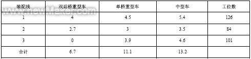

2) 达到了8 万辆的重型车生产能力,其中双后桥重型车6.7 万辆,同时,具有双前桥车型的通过能力,投资少,见效快。
装配线中、重型车生产能力(单一品种) (万辆/年)

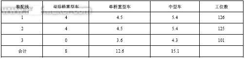

改造后,装配二线的工位数将增至为125 个,双后桥重型车生产能力将达到4 万辆。具备双前桥和总重为30 吨的重型车批量生产能力。为将来重型车需求量高速增长做充分准备。
