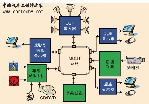

  图1给出了一个简单的基于MOST总线的车载音频娱乐系统。来自DVD播放器音频源内容,例如PCM、AC3和DTS通过SPDIF链路传送到主机。SPDIF链路将以音频源的采样频率(FS_in1)工作,例如对于CD音频为44.1kHz,对于AC3和DTS等DVD视频内容为48KHz。当要将编码的音频数据传输到网络上时,在传输之前必须对传输内容进行加密以阻止盗版拷贝。通常对于车载系统可选的加密机制是DTCP,该机制将在下面介绍。
图1:基于MOST总线的典型车载高端娱乐系统

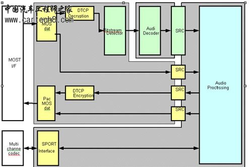

  ADI公司的BlackFin处理器架构非常适合于这种功能,因为它具有丰富的外设和优化的指令集,从而能使它完成类似微控制器(MCU)的工作以及传统DSP的工作。同时,导航系统公告(Navigation System Announcement)也必须通过MOST总线传输到放大器,以允许驾驶员在驾驶时能够听到指令。这些基于PCM的信号通常基于12.24kHz立体声,我们称之为FS_in2。MOST收发器可收发多种音频源信号,并且重新将数据安排成数据块以便在总线上传输(如图2所示)。
图2:基于MOST总线的车载音频娱乐系统原理图

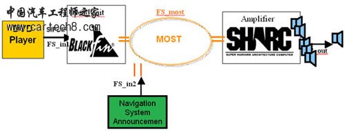

  一些音频数据包中可能采用DTCP加密(如FS_in1),它们通过总线传输到放大器部分,而这部分通常位于汽车尾部(见图3)。
图3:放大器系统处理流程
  当音频源数据通过MOST总线发送后,DSP必须重构原始分组数据,并且如果数据是DTCP加密的,则需要将数据流解密为最初的形式。通过MOST总线传输的副作用就是丢失了源音频的原始采样速率,即使采用时钟重构技术,原始的源采样率也无法精确地重构,这将导致DSP缓存器中可听到的“pop”声以及声音丢失。

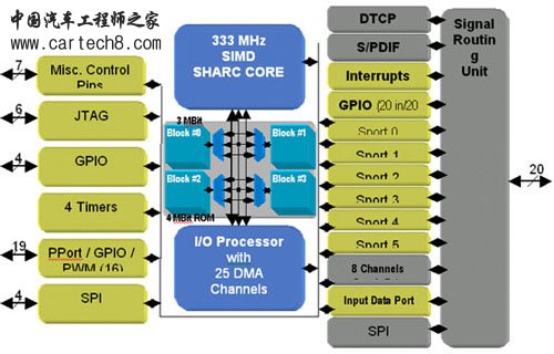

  基于网络的车载娱乐系统的系统相关问题日益增加,为了解决这些问题,ADI公司已经开发出了SHARC ADSP-21365处理器。
图4:ADI公司用于车载娱乐的ADSP-21365 SHARC处理器
