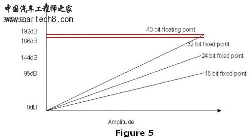

  音频处理包括FIR和IIR滤波器的密集使用。在递归运算中,由于信号的数字表示产生的量化误差可能会引起音频质量的下降。高端音频处理器,例如ADI公司的SHARC处理器,使用浮点表示音频信号以减少这种误差。
图6:浮点和定点处理器的动态范围比较

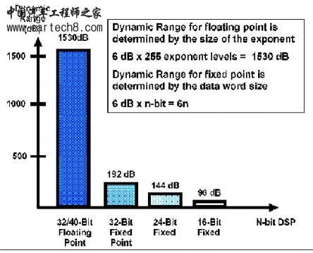

  在高档音频系统中,通常声音的质量是通过如何准确地再现小幅度或非常安静的声音来衡量的。随着音频信号幅度变得越来越小,定点处理器精确再现这种信号的能力是有限的,但是对于浮点处理器而言,保持音频等级的精度包含在固定的界限内,并且具有186dB的最小SNR。SHARC处理器具有40b浮点精度和80b的累加器,从而可以实现非常高性能的音频。
  家庭影院音频处理器的另一个重要特性就是动态范围。动态范围定义为在音频处理器能够没有下溢或溢出条件下再现音频信号幅度的最小值和最大值的比值。同样的,浮点处理器远远超越了定点处理器所能实现的动态范围。

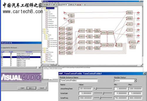

  为了满足这种需求,ADI公司开发出一种Visual Audio图形环境以帮助设计和开发使用SHARC处理器系列的音频系统。Visual Audio为音频系统开发工程师提供了大部分的软件模块,以及直观的图形用户截面,以便设计、开发、调试和测试音频系统,如图6所示。
图7:Visual Audio图形接口显示屏示例
  Visual Audio包含一个基于PC的图形用户界面(GUI,图形工具)、一个DSP内核以及一个可扩展的音频算法库。与ADI公司的VisualDSP++集成开发和调试环境(IDDE)配合使用,Visual Audio可提供对MIPS和存储器利用都经过优化的现有产品代码。通过简化开发复杂数字信号处理软件的过程,Visual Audio降低了开发成本、风险和时间。因此,音频系统开发工程师能够集中精力增加他们的音频产品价值以使其与其它产品实现差异化。
  Visual Audio工具允许设计工程师使用直观的图形工具集中精力开发定制后处理模块,该图形工具和强大的SHARC架构以及内置ROM解码器功能结合在一起,从而允许快速、简化系统开发和产品配置。
