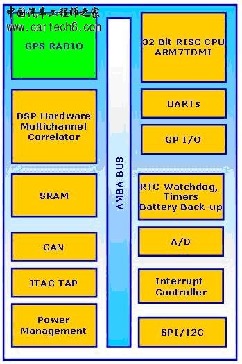

  ST的STA2056以高集成度的方案提供极佳的成本效益。STA2056将GPS接收器架构中的射频及基带整合在一起,这样开发人员就能节省下调校所需精力和时间,使产品上市速度加快。STA2056在基带部分采用ARM7 TDMI为核心,频率高达66MHz;射频部分为主动天线系统,也包含与被动天线连接的接口。除了具有低功耗的优势外,STA2056内建ROM及SRAM内存,因此只需要用到少数的外部组件。STA2056采用小型的QFN-68封装,能有效降低总体物料(BOM)成本和产品尺寸,使相关产品设计更为低价和轻薄短小。
图二 高性价比的GPS接收器架构(以STA2056为例)

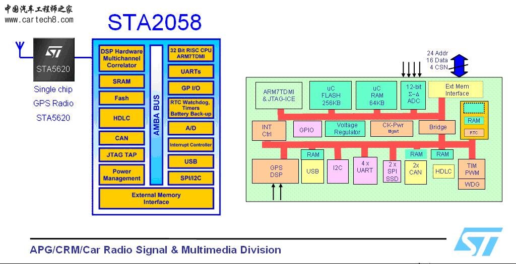

  如果把射频及基带分离,设计的难度会增大,但灵活性也会提高。基带模块还可嵌入Flash内存并支持较丰富的总线接口。ST的STA2058即采用这种架构,非常适用于车辆应用。其整合了32位MCU(ARM7TDMI)和嵌入式闪存模块,支持RTCA-SC159/WAAS/EGNOS等GPS系统。STA2058EX还广泛支持CAN、SPI、UART、I2C、USB等接口,拥有外接内存接口,可以用作远程信息处理服务平台,允许免黏结逻辑(Glueless)而与外部装置(如:GSM/GPRS模块、芯片卡、音频功能DSP)相连。
图三 高灵活性的分立式GPS接收器架构(以STA2058为例)
