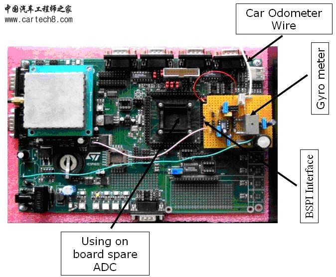

图五 集成里程表与陀螺仪的GPS模块
  里程表(Odometer)是车辆的基本配置,现代汽车电子技术可通过CAN总线来把里程表与GPS接收器相连接,来实现辅助定位,但里程表的准确性会因为长时间的使用而降低。
GPS与先进的MEMS技术的结合可克服精度差的缺点。加速度传感器和陀螺仪基于MEMS技术,具有很小的尺寸,十分容易集成至GPS系统。但要提升DR系统的精度,要时常进行在线传感器的校准,这时就需要GPS的定位讯号来修正DR传感器的参数项目;另外,MEMS虽然可实现高精度,但由于其造价较高,由此造成的成本上升也不可避免。
