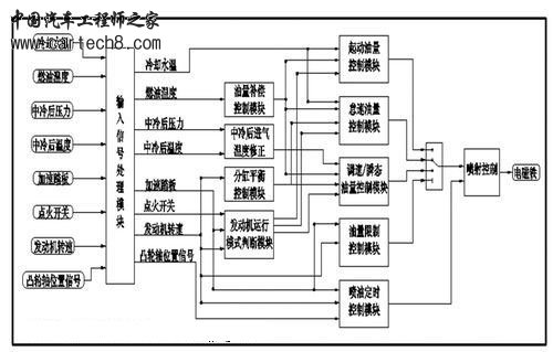

四、电控单体泵燃油喷射系统的工作原理(见下图)
电控单体泵燃油喷射系统的工作原理
