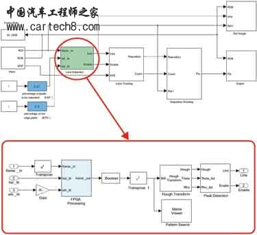

  图1显示了 LDW 系统模型的顶层方框图,该模型就是用 Simulink 设计而成。标记为车道检测的绿色块包括图形预处理子系统,图2中将给出该子系统的各处理步骤。车道检测功能旨在提取出最有可能代表车道标线的路况图形。
图1 LDW顶层方框图

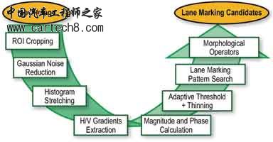

图2 LDW预处理功能链
  为了提高边缘设备噪声检测的性能,处理流程 (pipeline) 第一步为2-D 5×5高斯噪声抑制 (GNR);第二步为直方图拓宽 (HST),开发人员可用该技术增强图形对比度,尽可能利用整个灰度范围;第三步则为水平/垂直梯度 (HVG),可在本地强度大幅变化情况下增强像素。开发人员可通过计算图形的 2-D 5×5梯度,来执行HVG。
