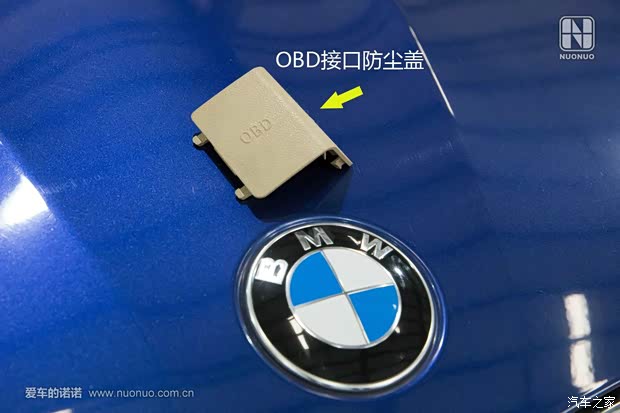

比如上图这个姓BMW的塑料防尘盖,只有普通手表大小,要价150元!我想说的是,价格并不表征成本。在当今主打服务和品牌的社会,这个命题尤其适用!
你去修车时看到的零件价格,其实是后市场售价,由于经历了很多“渠道”而面目全非,材料成本占比已经很少。同样的底盘件,用在老帕萨特上是300元,用在奥迪上是800元,如果有幸被宾利“采纳”,可能就奔1万去了。

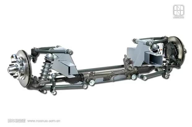

这是本田的一款跑车(S2000)的前后悬架。去掉车轮和刹车盘,剩下的部件就是真正的“悬架系统”了。
悬架系统除了减振器之外,还有弹簧和各种摆臂以及附件。不同的摆臂组合方式构成了不同的悬架结构,如大家耳熟能详的“麦弗逊”、“双叉臂”、“多连杆”、“扭力梁”,都是很常见的悬架结构。

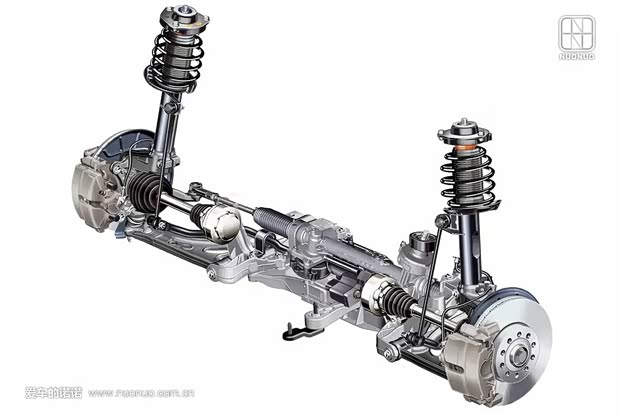

至于“底盘”,则是一个更宽泛的大系统。转向、制动、传动、车桥、悬挂等很多系统,都属于底盘。可以理解成,底盘+动力总成+车身+车内设施=车。

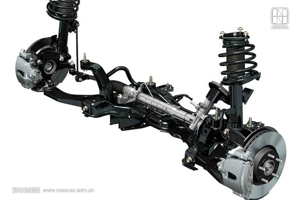

上图是马自达3的前桥,即底盘中属于车头的那截。采用了经典的麦弗逊悬架结构。中间的银色的是方向机,方向机正下方是副车架,用来固定悬架和托举发动机变速箱。

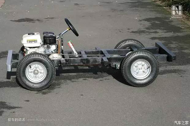

这就是典型的“底盘+发动机”,不难吧?国内很多民间高人做过类似的东西,木头车架,跑个40~50km/h不是问题。
当它与下面这个可以跑300km/h的艺术品相比时,最大的差距不是速度,而是系统的知识沉淀,因此人要不断学习。

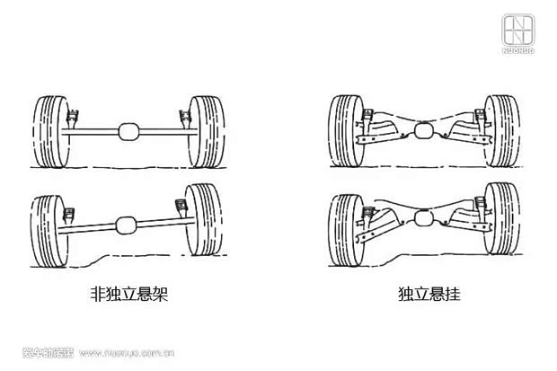

悬架系统从自由度上分为独立、半独立和非独立三种。
用“粗暴”来形容非独立悬架很恰当,基本只在卡车和特种车辆上混迹(如下图)。
别以为这个东西已经过时,或不值一提,很多NB的山地越野车为什么还保持非独立悬挂呢?因为这种悬挂结构可以容易地设计出夸张的车轮行程来,纵向的控制臂可以做的很长。在非铺装路面上,尤其是乱石山地,哪找什么车轮定位角和精准操控呢?在这个时候,四轮全着地比什么都重要!
非独立悬架的缺点除了簧下质量大之外,就是两个轮子是“硬绑定”的,任何一个轮子跳动都会带动整个车桥一同起伏,车身姿势也受影响。在铺装道路上的行车操控性能会受较大限制,舒适性也较差,明显不适合轿车。

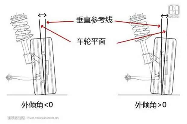

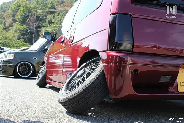

这里要引入一个概念,叫车轮外倾角(camber angle),顾名思义就是车轮向车外倾倒的角度。
理想状态下,工程师希望外倾角为0(或稍微外倾一点点),此时车轮接地面积最大,可以发挥轮胎最佳附着力。对于非独立悬架,一旦单侧车轮抬高,车轮平面就斜了,外倾角变化导致侧向稳定性下降。为保证车轮跳动时始终垂直于路面,提供最佳操控附着,必须考虑使用独立悬架
(负值外倾角的极端改装案例)

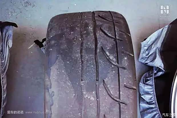

(外倾角失调造成的轮胎偏磨)

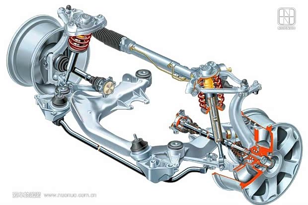

独立悬架是悬架技术的精华,也是类型最多的悬架家族(下表还是不完全统计,看晕了没?)。
独立悬架的优势在于可以独立设计单侧车轮的跳动姿态,除了大大改善舒适性外,更重要的是在车轮跳动时可以最大限度保持车轮定位角,调教得当的话,车辆操控精准,指哪打哪,车子会像紧身衣一样与你“浑然一体”。
