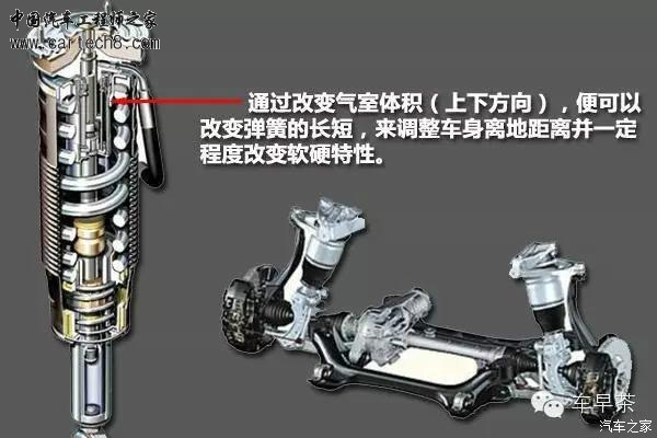

为什么要用空气悬挂?很简单,因为普通由螺旋弹簧与减震筒组成的悬挂系统并不能调整软硬和高低。而空气悬挂的结构主要包括内部装有压缩空气的空气弹簧和阻尼可变的减震器两部分。与传统钢制汽车悬挂系统相比较,空气悬挂具有很多优势,最重要的一点就是弹簧的弹性系数也就是弹簧的软硬能根据需要自动调节。例如,高速行驶时悬挂可以变硬,以提高车身稳定性,长时间低速行驶时,控制单元会认为正在经过颠簸路面,以悬挂变软来提高减震舒适性。

空气悬挂还将传统的底盘升降技术融入其中。高速行驶时,车身高度自动降低,从而提高贴地性能确保良好的高速行驶稳定性同时降低风阻和油耗。慢速通过颠簸路面时,底盘自动升高,以提高通过性能。另外,空气悬挂系统还能自动保持车身水平高度,无论空载满载,车身高度都能恒定不变,这样在任何载荷情况下,悬挂系统的弹簧行程都保持一定,从而使减震特性基本不会受到影响。因此即便是满载情况下,车身也很容易控制。这的确是平台技术的一个飞跃。

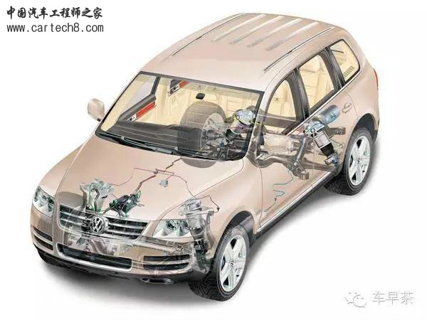

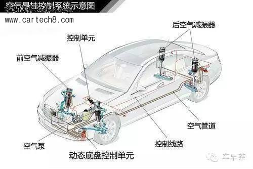

当需要升高车身的时候,系统发出指令让压缩气泵启动,并将储气罐里面的压缩空气输送到弹簧的空气室里面,需要降低车身的话则仅仅需要控制排气阀排出空气即可。至于车身的实际高度则由每一个车轮旁边的车高传感器来监测和修正。到底什么时候需要升高什么时候需要降低呢?一方面可以由驾驶者通过车内的模式选择界面来控制,另一方面系统也会自动根据车速、路面震荡等其他参考数据来自动调整。
